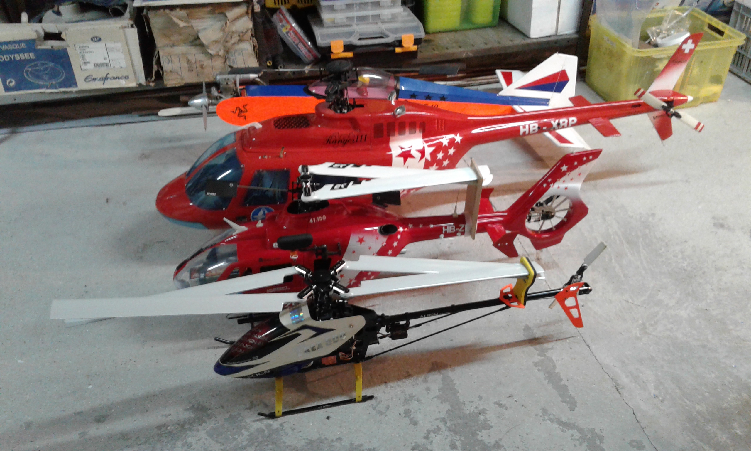

Je me permet GéGé, je suis allé au sympo de divonnes les bains au mois de mai et j'ai rêvé 2 jours devant de telles machines,c'était magique de voir le degré de finition.
j'espère pouvoir un jour refaire une visite sur un sympo hélico pour en tirer un maximum de renseignements comme la discussion que j'ai eu avec gilbert escalier au sujet du choix de lipo.

Pas de soucis Boulanger ,c'est avec plaisir que je te rencontrerais sur le circuit des symposiums toutefois j'en fais pas beaucoup mais si c'est le cas ,nous aurons le loisir de décortiquer cela ,les symposium servent essentiellement à cela ,La rencontre et l'échange ,en tout les cas ton échantillonnage est magnifique ,
