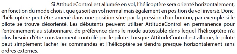

En revanche, les belles promesses de la notice du BeastX et donc de ses créateurs vis à vis d'une remise à plat (avec potentiellement une légère dérive !), alors là j'hésite entre rire et pleurer...si le module ne m'avait pas coûté 250 €.

Je ne parlerais pas ici du mode "autostable genre bi rotor " vendu comme LE mode pour les débutants ! Là, c'est crash assuré !

Ce n'est cependant pas vraiment le comportement décrit par la notice, et surtout pas ce qu'imagine peut être à tord les futurs clients !

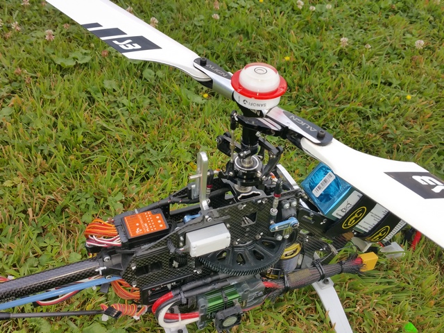

Concernant la façon dont l'horizon artificiel est calculé par le BeastX, Marcel m'a dit que celui-ci est initialisé juste avant le décollage. Il m'a conseillé d'initialiser le BeastX et donc de décoller d'une surface la plus à plat possible.
J'ai donc confectionné un p'tit outil qui peut se positionner sur le frein rotor et intégre un niveau à bulle 2 axes. Ainsi, je peux initialiser à plat...ensuite, je l'enlève bien sûre !!! ;-)
