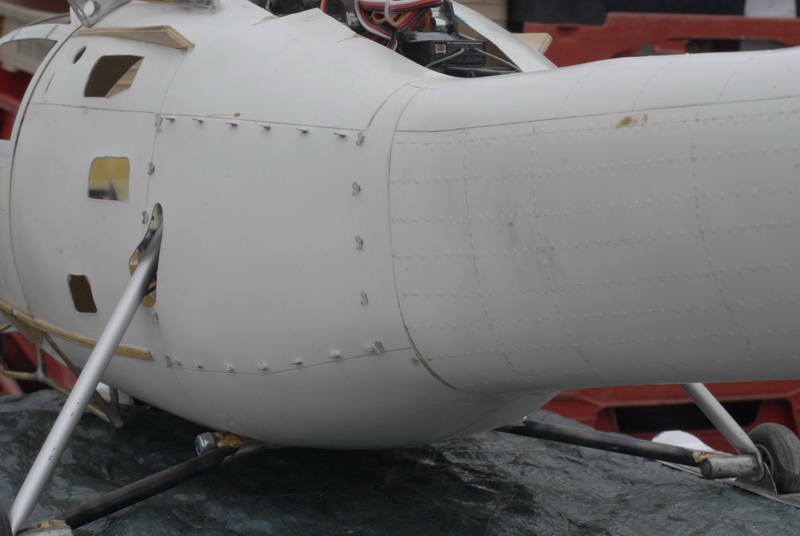

Je vous présente donc mon Alouette III autrichienne basée à AIGEN que j'ai commencé il y a environ 6 mois. C'est près avoir vu la grandeur au SAR meet 2016 en Belgique que j'ai eu le coup de foudre pour cet hélico.
Sous les conseils avisés de Gégé voici la config: Fuselage de Gigi
                                                                              Mécanique de TREX 550
                                                                              Moteur scorpion
                                                                              Controlleur Castel
                                                                              Module Beast x
                                                                              Tête tripales, principale et AC align et pâles helitec
J'en profite pour remercier Gégé, sans qui je ne pourrais m'épanouir dans ma passion et qui est toujours dispo pour m'aider, Gigi pour ses superbes fuselages et Pierre le président de mon club qui m'a aidé pour les réglages.
Place aux photos en sachant qu'a la fin du mois le fuselage part en peinture, le thème choisit est la peinture réalisée pour les 50 ans de l'alouette III en Autriche vue sur la dernière photo.
PS: je suis vos projets depuis un certain temps et je voulais tous vous remercier pour le partage et les conseils qui m'ont été d'une grande utilités dans mes projets.

Merci Patrick pour les photos, j'avais déjà éclusé toutes les sources pour trouver des photos et j'ai eu également la chance de la voir en réel lors d'un exercice en Belgique. Je correspond également avec un pilote qui est affecté à la base où est cet hélico, c'est pas mal pour les détails. Malgré que cela reste une semi maquette, j'essaye de réaliser un maximum de détails mais j'en zap certains.
Antoine, le fuselage vient de chez Gilbert Escalier, le poids est de 5,6 kg mais il me reste le cockpit à faire et c'est une taille 600 et grâce aux conseils avisé de Gégé la configuration est nickel, je vol environ 7min avec une réserve de 20% sur la lipo de 6S 5000 mah.
N'hésite pas si tu as d'autres questions
Frédéric
aprés taille 600 ca veux un peut rien dire, tu pourrais me donner le diam rotor, et la longueur du fuselage?quelle taille de pale tu mets et quel regime rotor tu as?torque tube ou couroie? je te demande ca parce que moi aussi je fait un fuse 600 et j'ai pas osé mettre mon 500 dedans, du coup j'ai acheter un trex 600..., mais comme la meca est pas encore dedans......
HK 500 GT
bk117 avec trex 600 en construction
DX6i
Antoine, le diamètre rotor est de 1,32m et la longueur du fuselage est de 1,20 m, la taille des pâles sont des 580mm et je tourne à 1500 tr, j'ai essayé de tourner moin vite mais je n'ai pas de réserve de sécurité. Le T REX est un torque, mais attention j'ai bien précisé 550 qui est plus proche du 600 que du 500. J'ai d'ailleur converti mon 550 en 600.
