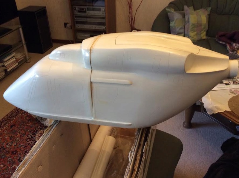

j'ai trouvé en allemagne un fuselage bk117 robbe schlüter s2722, c est un modele que fait 1350cm de long et 145 de diametre rotor en gros, le fuselage est juste sortie de la boite donc comme neuf ( certe une boite de 20 ans...)
je trouve trés peu d'info sur ce modele, on en trouve sur le modele s2922 qui fait 2m de long, mais quasi rien sur le "petit".
deja j'aimerai validé mon projet, ca serai une 1ere maquette volante, l'idée est de mettre une meca 600 type trex ou autre en elec, et de détailler pas mal le fuselage....
quelqu'un connait il ce modele? je suppose que les formes sont plus simpliste que les fuse vario et que du coup j'ai beaucoup plus de boulot mais bon, si vous avez des infos, photos, plans de ce modele je suis preneur.

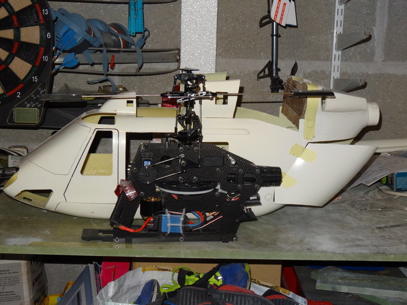

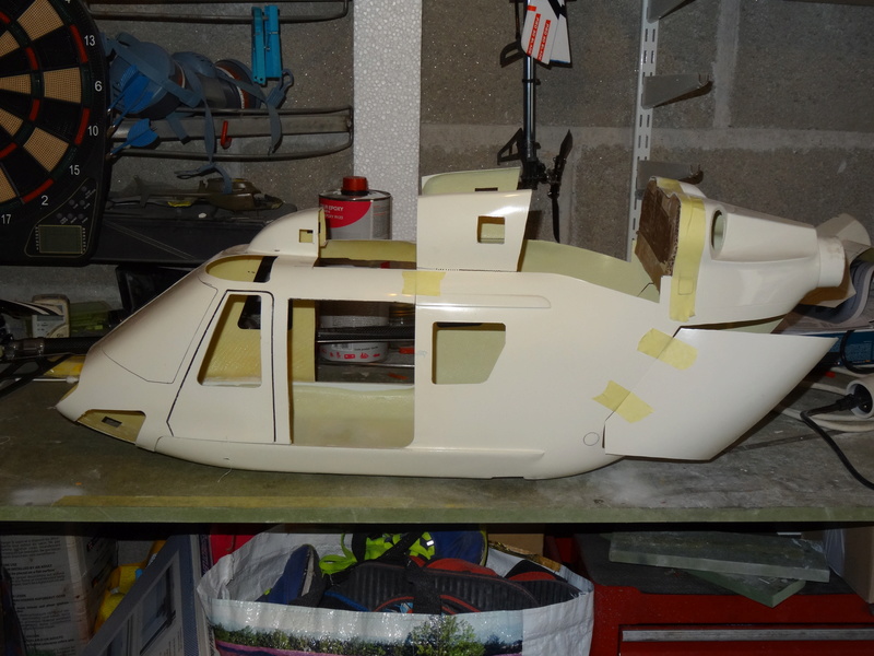

bon ca à été un week end decoupage..
a la base le fuselage s'ouvre en 2 parties sur l'avant.. ce dont je ne voulais pas du tout..
du coup je vais coller tout ca, et je vais m'inspirer des ouverture du modele vario...
me reste plus qu'a préparer tout les couples de renfort et tant que j'y suis je vais préparer les couples et le plancher de support méca, mais la par contre je sèche un peu.. j'ai prévu de mettre une tete quadri ( déjà je ne sais pas trop laquelle choisir), et surtout je ne sais pas quelle hauteur laissé entre la tête et le fuselage...!!!!!
pour info je ne pense pas mettre le tube de queue du trex, je vais juste mettre le torque tube.
Modifié par antoine984

Hello , se qui va déterminer la hauteur de ta méca et donc le plancher et les éventuels calages s'est l'alignement de la sortie anti couple avec le tube de queue , ensuite tu verra à quelle hauteur sort l'axe principal par rapport au capot , il se peut d’ailleurs que tu soit obligé de changer celui ci (les joies de l'adaptation) , sur les photos du réel il semble que le plateau cyclique est à l'extérieur , ce qui donne des biellettes de pied de pale très courte , tu devra donc essayer de trouver une tête en conséquence .
Concernant le plancher , il faut aussi penser que le train d'atterrissage doit impérativement être fixé dessus pour éviter toutes contraintes au fuselage , et pour se qui est de te passer du tube de queue je ne te le conseil vraiment pas , le torque n'étant pas guidé par roulement va immanquablement se mettre à vibrer et s'est la cata direct .
Pour avoir déjà fait ce genre de montage je ne peut que te conseiller de vérifier et revérifier si le montage est cohérent , si tu pourra facilement démonter ta méca pour entretien , exetera  avant de coller quoi que se soit .Bon courage , avec un peut de bon sens et l'aide du forum ont y arrive toujours .
effectivement je n'avais pas fait attention que le plateau était à l'exterieur... je vais commencer à regarder pour acheter mon renvoie d'angle et la tete pour pouvoir ajuster tout ca
Il y a 3 heures, renard45 a dit :
 pour se qui est de te passer du tube de queue je ne te le conseil vraiment pas , le torque n'étant pas guidé par roulement va immanquablement se mettre à vibrer et s'est la cata direct ..
alors oui bien je pense mettre au moins 2 couples de su la longeur du torque et je penssai reprendre l'idée de align avec le roulement incruster dans l' anneau de caoutchou. de cette façon je me disais qu'avec les 2 extremitées fixées + les 2 couples je n'aurais pas de souci. qu'en pense tu?

Bonsoir Antoine 984,
Je suis de l'avis de RENARD45: un tube de queue de TREX600 n'est vraiment pas lourd et te résoudra grandement les problèmes d'alignement de l'ensemble de la transmission AC.....
Bonnes réflexion pour la suite,
Hello Antoine 984 , hélico 33 à répondu pour moi et il a raison , ne fait pas l'impasse sur le tube car tu n'arriva jamais à aligner parfaitement le torque , de plus imagine les contraintes sur la poutre de queue lors de grands coups de corrections à l'anti couple qui ne manquerons pas d'arriver même avec un pilotage cool . (une poutre en résine est toujours plus souple qu'un tube alu)
Sur un hélico l'ennemi numéro 1 = vibrations , alors ne te complique pas la vie inutilement , en revanche il te faudra fixé ce tube dans la poutre pour rigidifier le tout , donc couple en entrée de poutre et en sortie pour fixé le renvoi , sa parait évident mais un membre du forum avait omis de le faire sur un EC135 vario , et bien évidement tout sa s’est mis à vibrer et il est allé au tas (dans la neige et sans Dégât heureusement) pour t'en convaincre tu devrais pouvoir retrouver le poste sur fh .
Quand je dis qu'il faut vérifier et penser plutôt deux fois qu'une ,  sa n'est pas de la paranoïa , nous faisons tous des oublis qui parfois sont compliqués à rattraper , d'ailleurs n’oublie pas de passer les fils d'éclairage lors de la pose des couples (vécu) on est obnubilé par une étape de la construction et on zappe l'évidence .
Bon courage pour cette construction que je vais suivre assidument .
ok, je vais prendre vos remarque en considération. en faite à la base mon idée de virer le tube de queue était pas pour le poids, mais pour avoir moins de souci à cause de l'inclinaison (5°) de la méca. je vais faire un montage a blanc avec le tube pour voir si ca passe.
