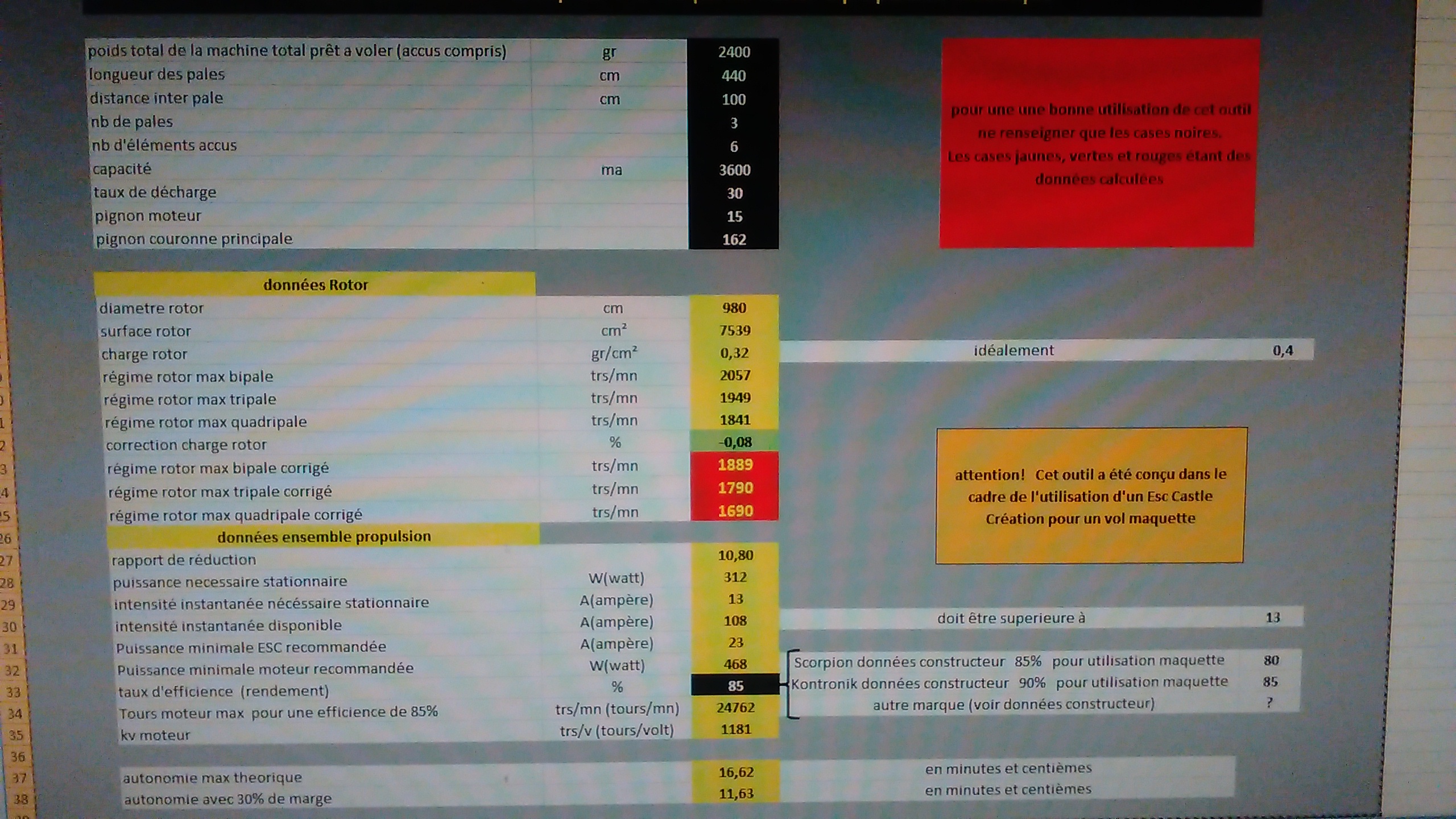

Le tableau Excel ne dit pas que cela n'est pas possible ! il dit ok mais à 2850 tr/m !! chaud !!! un Goblin tri 700 tourne à 3000 tr/m ;-)

Après correction des pales voici le résulta. erreurs sur les pales.
Il y a 18 heures, KTM1290 a dit :
Bonsoir , il ne peu pas voler dans config !!
ton diamètre rotor me surprends pour un 500 !! 780mm !! es tu sur ?
ton rapport poids traction puissance n'est pas bon !
il faudrait + d'info

comment a tu fais le diamètre rotor ?
Tu devrais plutôt avoir un D aux environ de 1100 mm !

j'ai fait une erreur sur les pales:-P
Il y a 11 heures, splash! a dit :
alors sur le point rapport traction et puissance c'est un paramètre a pendre en compte sérieusement !!
au risque de ce retrouver avec un parpaing volant
seulement tu nous indique pas le poid de la machine
si si il fait 2400g indiqué dans le rapport.
Donc si je comprend le tableau:-(, et si je ne me suis pas trompé:-P mon moteur et esc son correct.Pour le moment il n'a pas encore quitté le planché des vaches, j 'attend pour un Demon 3X.

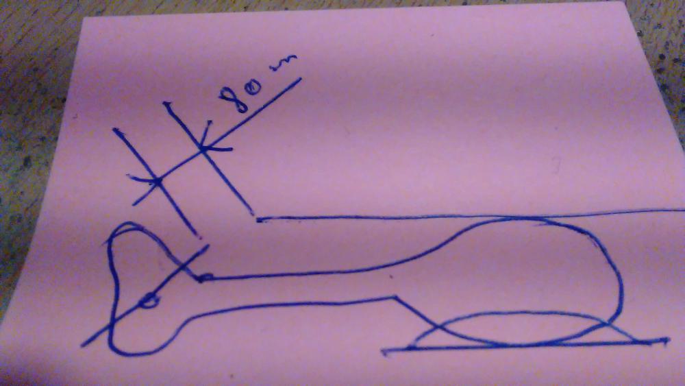

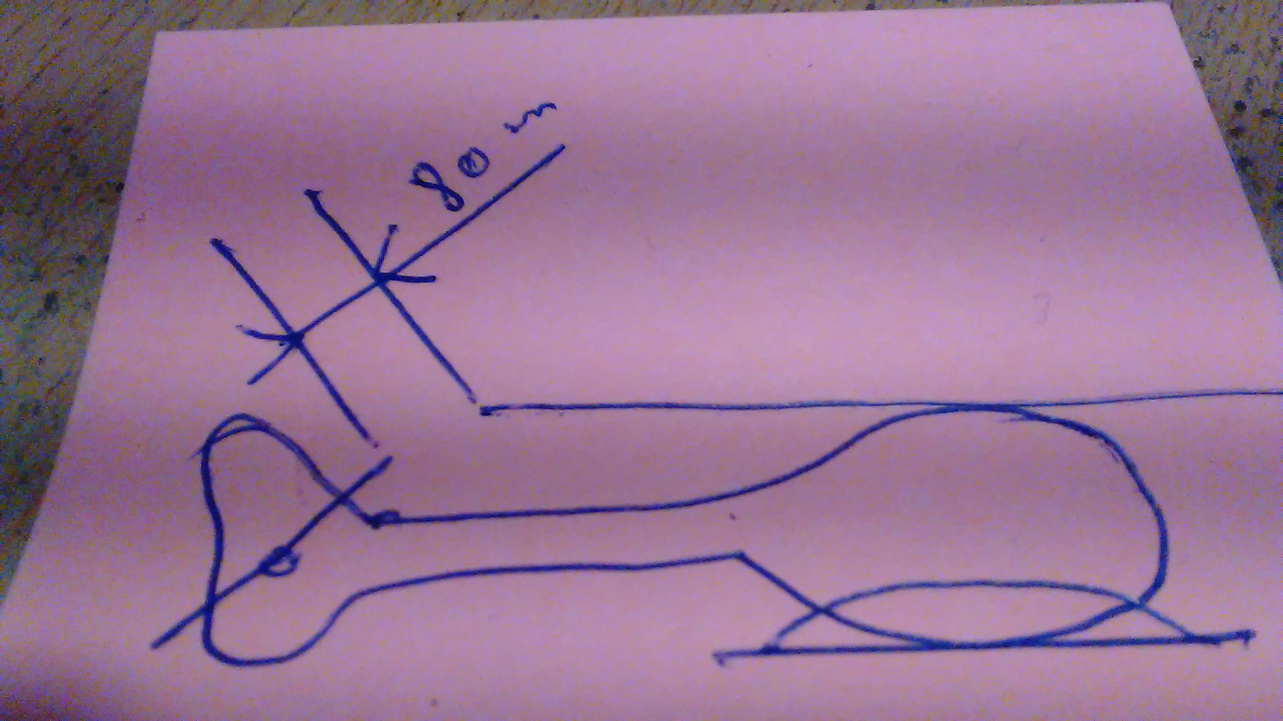

Bonsoir Jacky73 , je regarde se qui est possible pour ton AS , mais avant tout je voudrais savoir comment mesure tu les pales ? Puis ton diamètre rotor ? Et enfin a tu de la distance entre tes pales d'AC et celles du rotor principale ? Cette question pour savoir si l'on peu changer les pales afin d'obtenir une meilleur portance !
Dans l'idéal serait que tu puisse te rapprocher des 1100mm de diamètre .
KTM
Bonsoir KTM, pour les pales du rotor principale je mesure en faisant un disque sur les 3 pales au niveau de la vis de fixation.
Diamètre rotor total 980, entre pales 100. entre l'anti-couple position diagonale au bout de pales principales il reste 80 mm.avec un super croquis.:-P

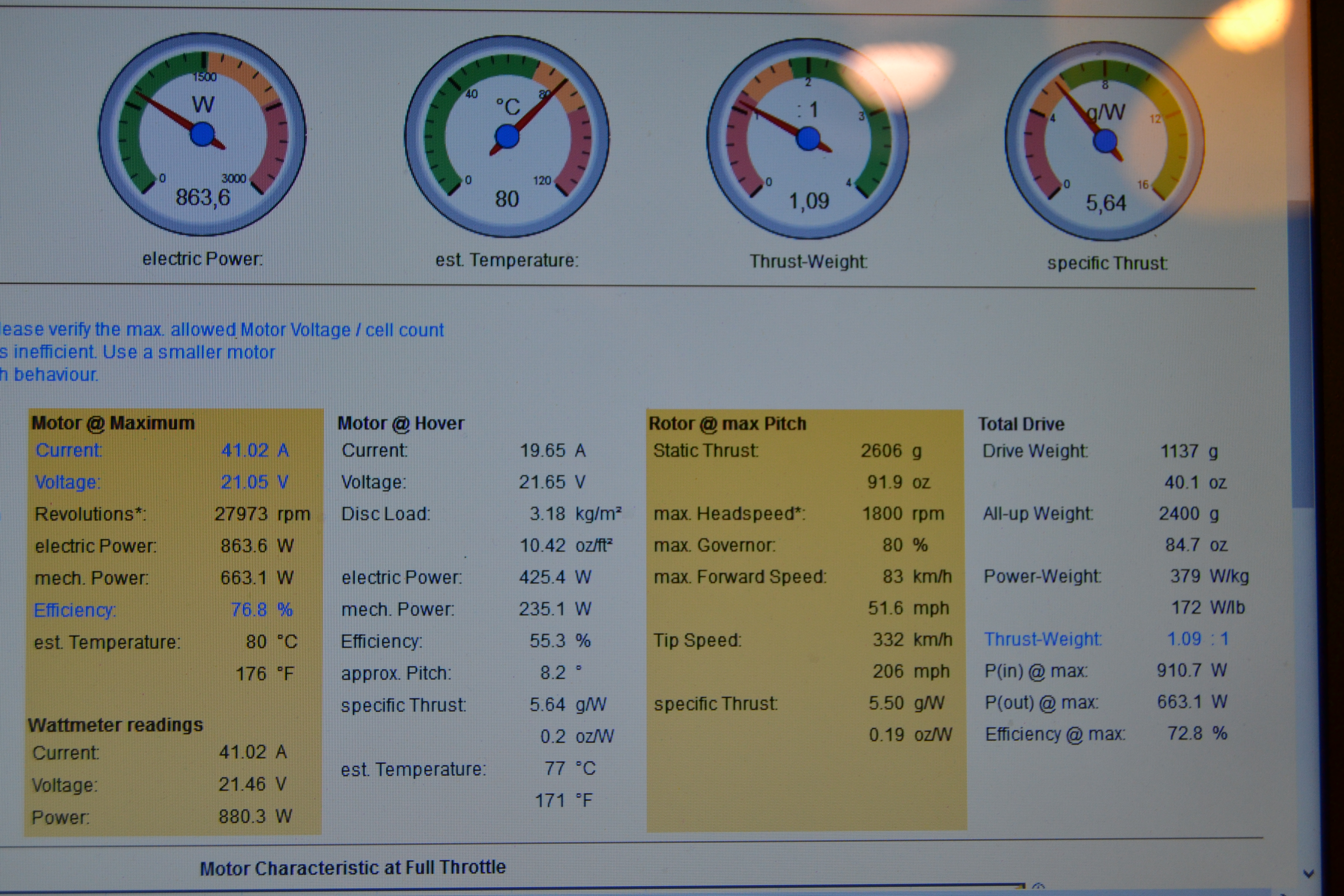

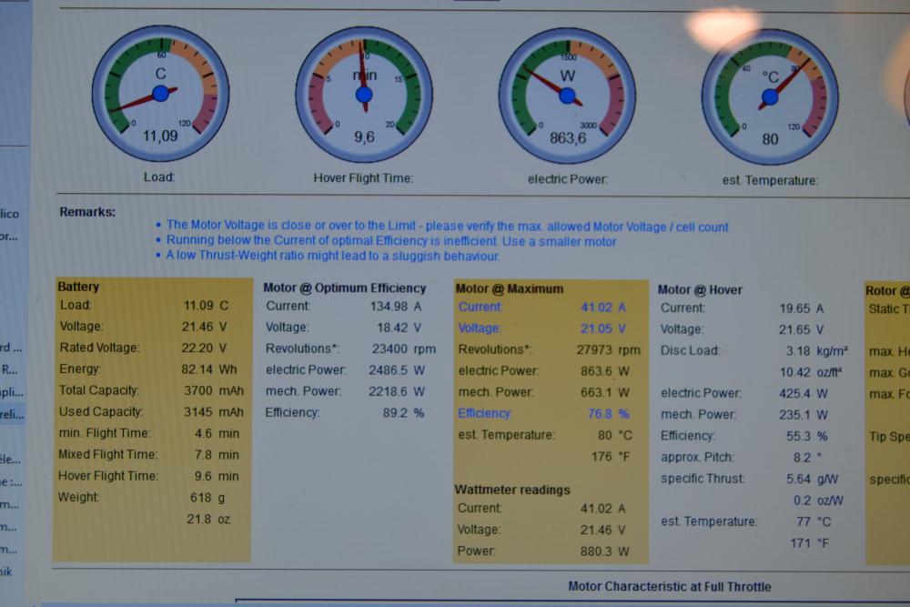

Pour moi gégé sur Ecal ça ne passe pas !!
le rapport entre la masse et la traction n'est pas bonne . Il faudrait qu'il face tourner son rotor très vite et je doute que son hélico supporte !
Durée de vol c'est ok
chauffe de la cage moteur ok
rapport de masse : traction c'est très limite !!!

sur un calcul très simple
4 volt * 5 elements  = 20 volt 85 % 17 volt * 1600 kv / 13.5  =  2014 rpm
il faut bien interpréter les résultat des tableau de calcul sur le résultat a 100 % tu est en pas max aussi ce qui charge et baisse ton regime rotor
en station et en translation ton rotor n'est quasiment pas chargé.
ecalc et un bon tableau mais il est complexe à analyser
