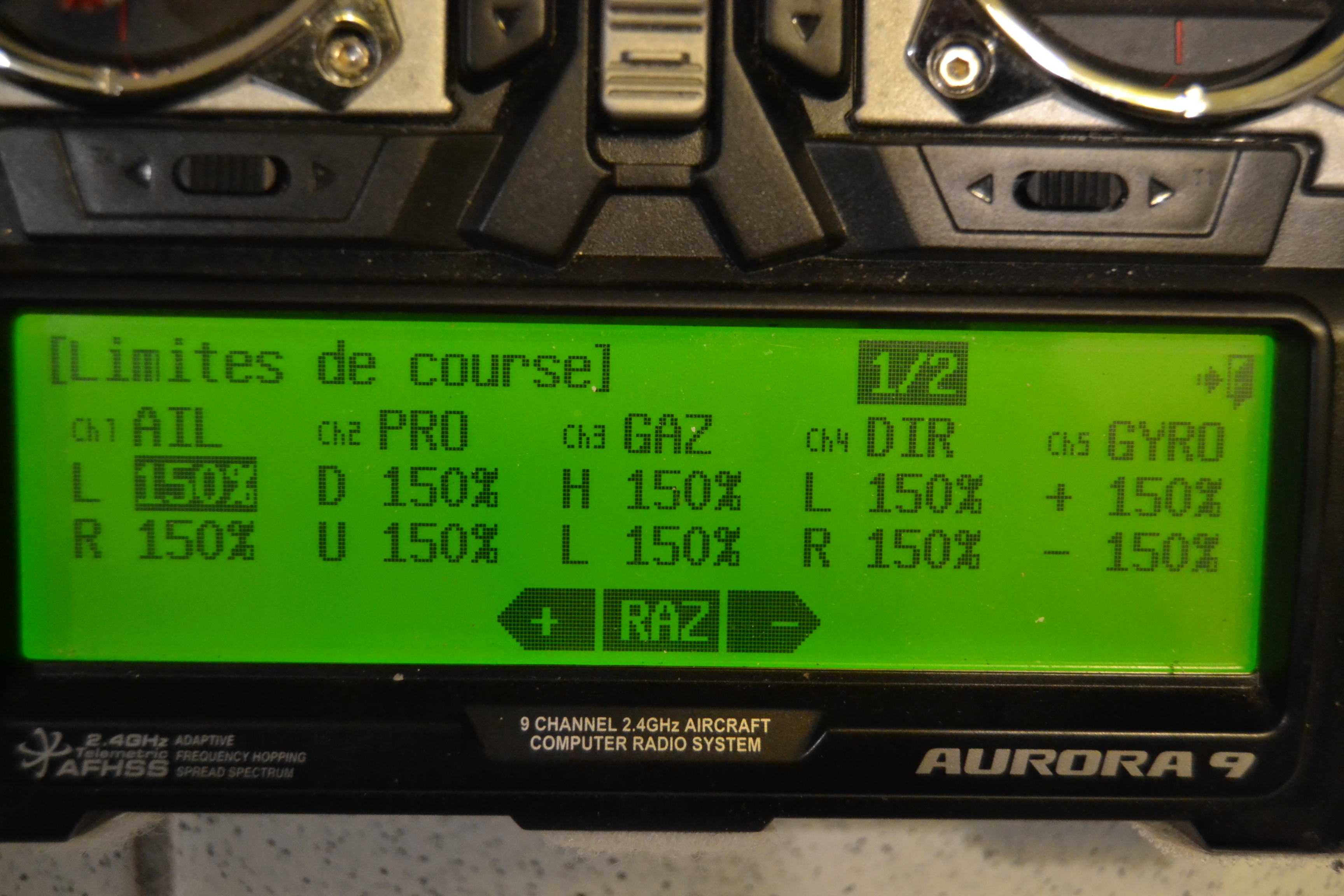

Très visiblement il y a un souci sur la course des servos !!! la course qu'ils ont vers le positif est très faible !!! . paragraphe G du beastx ! a tu bien procédé comme il est stipuler ? rentrer dans le mode ! les servos se mettent au neutre et après tu met tes palonniers et tu corrige servo par servo pour qu'ils soit à 90 d ? effectivement Cdauv a une question qui tient aussi dans ta radio toutes tes courses sont bien à +150 -150 ?

Et tes courses servos ?

Oui

Celle ci
