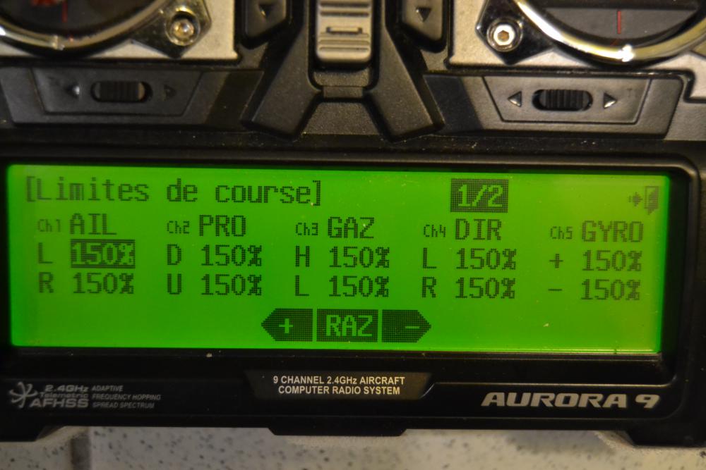

Débutant sur 450 seulement 1 vol et crash                 Gaz à 0 j'ai -12                 A 100 j'ai 12                      Si tu insiste , !!!! soit !!! plusieurs questions qui vont servir à de donner un coup de main !!! tu ne fais pas de vol dos ???? Si c'est le cas , ton manche des gaz en bas , donc à zéro tu ne peu avoir - 12 !!!! mais un -2 serait de bonne augure !! A tu fais une configuration de ton beast x correctement ? lui a tu donné toute les infos nécessaire pour sa fonction de gérer ton hélico ? Quelles sont tes courbes de pas et gaz dans ta radio ? tes dual rates ! tes expos ???? sans tous ses renseignements avec photos , personne ne pourra t'aider !!! Alors le mieux sera de  te rapprocher d'une personne avec les connaissances !!!
Je suis quand même un peu d'accord avec KTM
Donne s nous un max d'infos et photos
