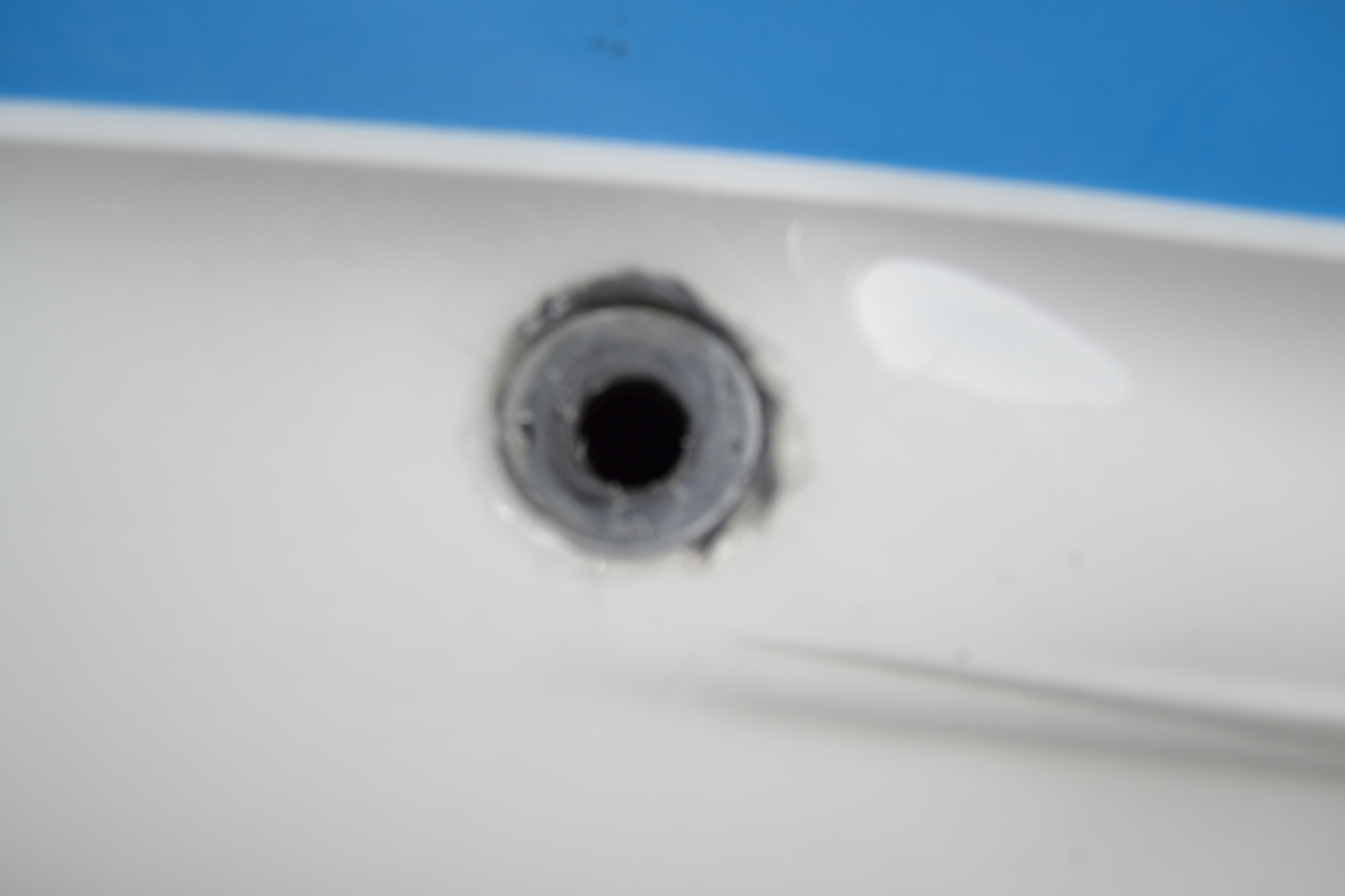

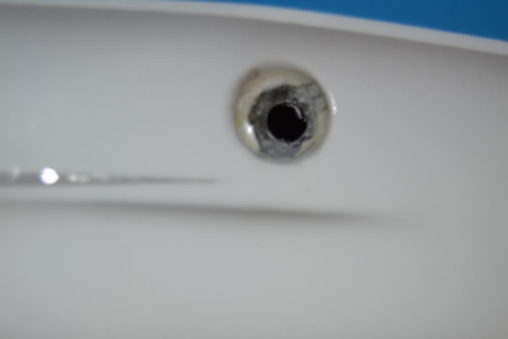

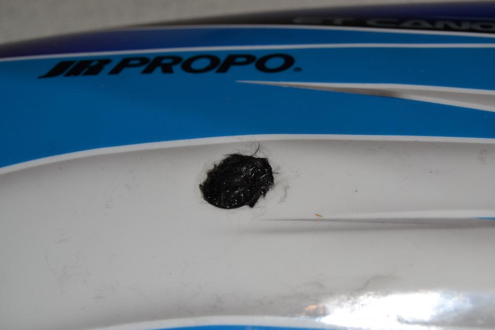

En regardant les photos ma réaction immédiate a été "Mais il ma bouché les trous, l'animal! Mais j'en ai besoin de ces trous ! Comment que je vais accrocher la canopée maintenant?". J'ai compris en lisant la suite. T'es taquin quand même. Tu l'as fait exprès, ne nie pas! En tout cas, ça n'a plus rien à voir avec la feuille de PQ à peine humidifiée de résine qu'il y avait avant. Ça ne risque plus de lâcher.

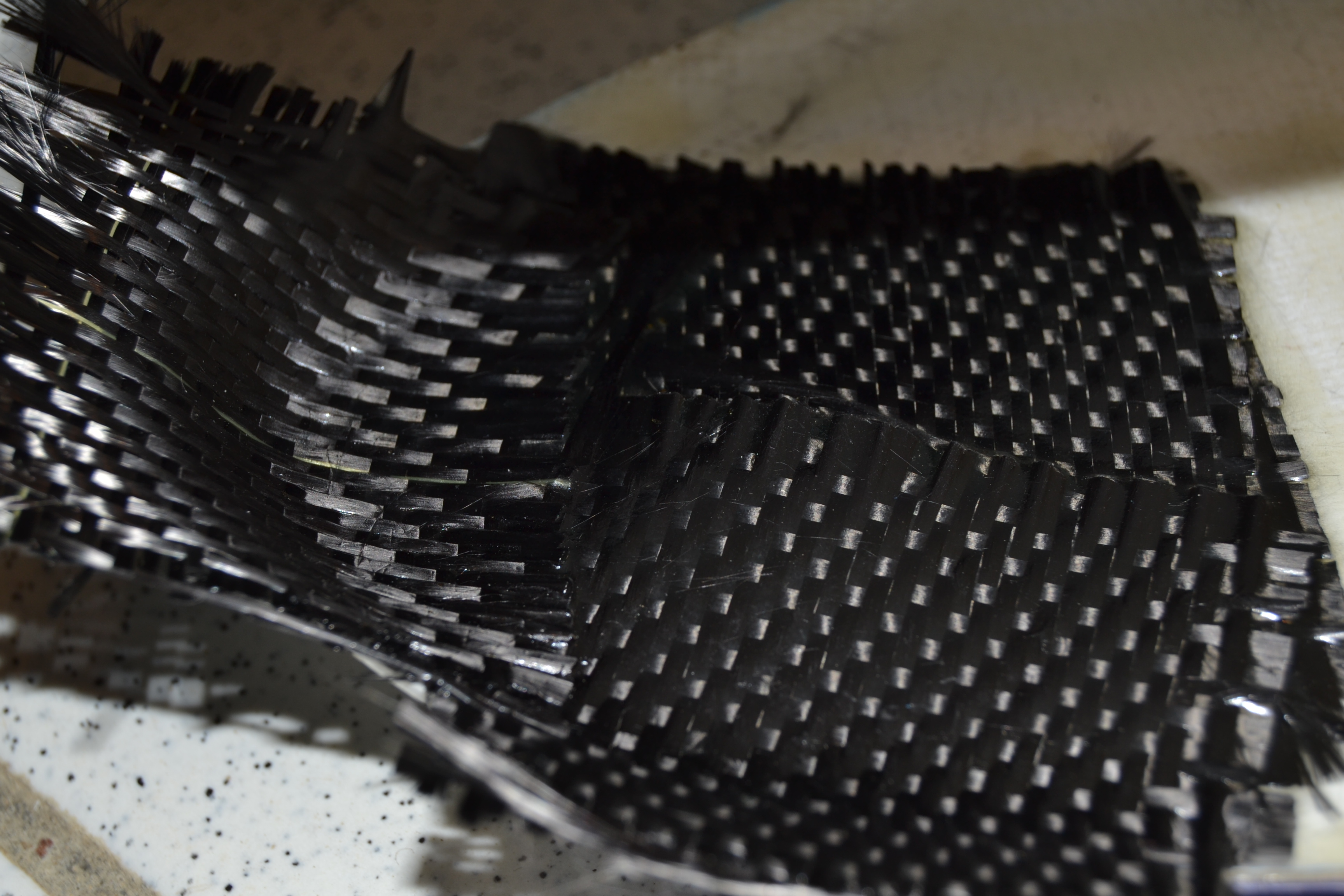

Comment ça se travaille la fibre de carbone? Comme la fibre de verre? C'est la même résine?

il doit traîner au fond du carton 2 oeillets en caoutchouc (usagés) que j'avais mis au cas où tu cherches une référence d'épaisseur.

C'est nickel. Je pense que je peux casser beaucoup de choses avant que ce morceau ne me lâche.
Mais je ne sais toujours pas comment tu as procédé.
Je crois que je commence à comprendre. Tu ne veux pas le dire. En fait tu aimes bien faire ça, et tu veux continuer à en faire. Et bin t'as gagné. Je t'en enverrai plein! Ça me plaît comme plan: je casse, tu répares, je casse, tu répares, je n'aime plus la couleur, tu changes la couleur.... c'est bon ça....

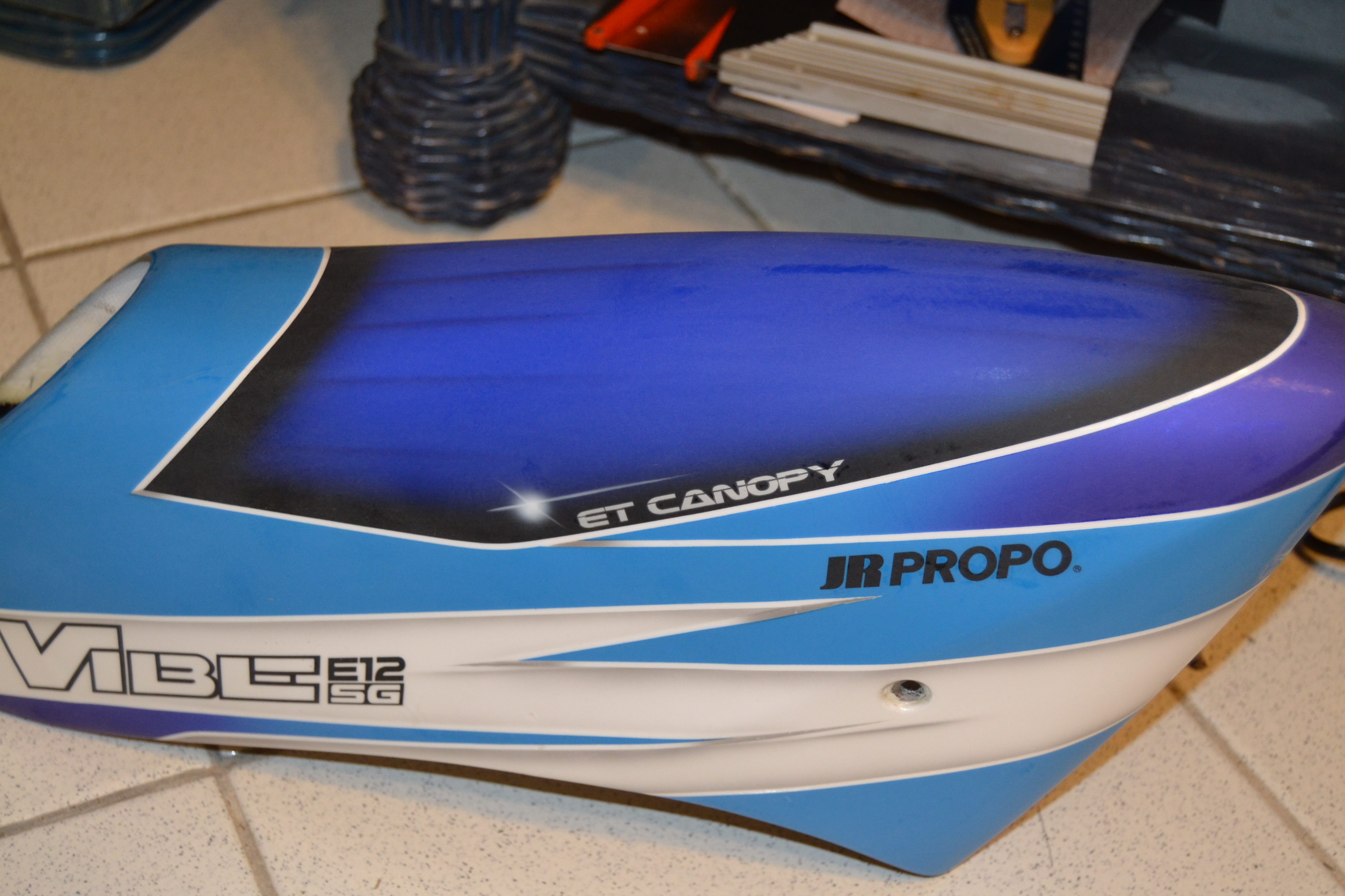

Ouiiiiinnnnnn.....le vilain carrossieeeer..... il a poncé ma canopééeeeeeee... elle brillera plus jamaiiiiis......

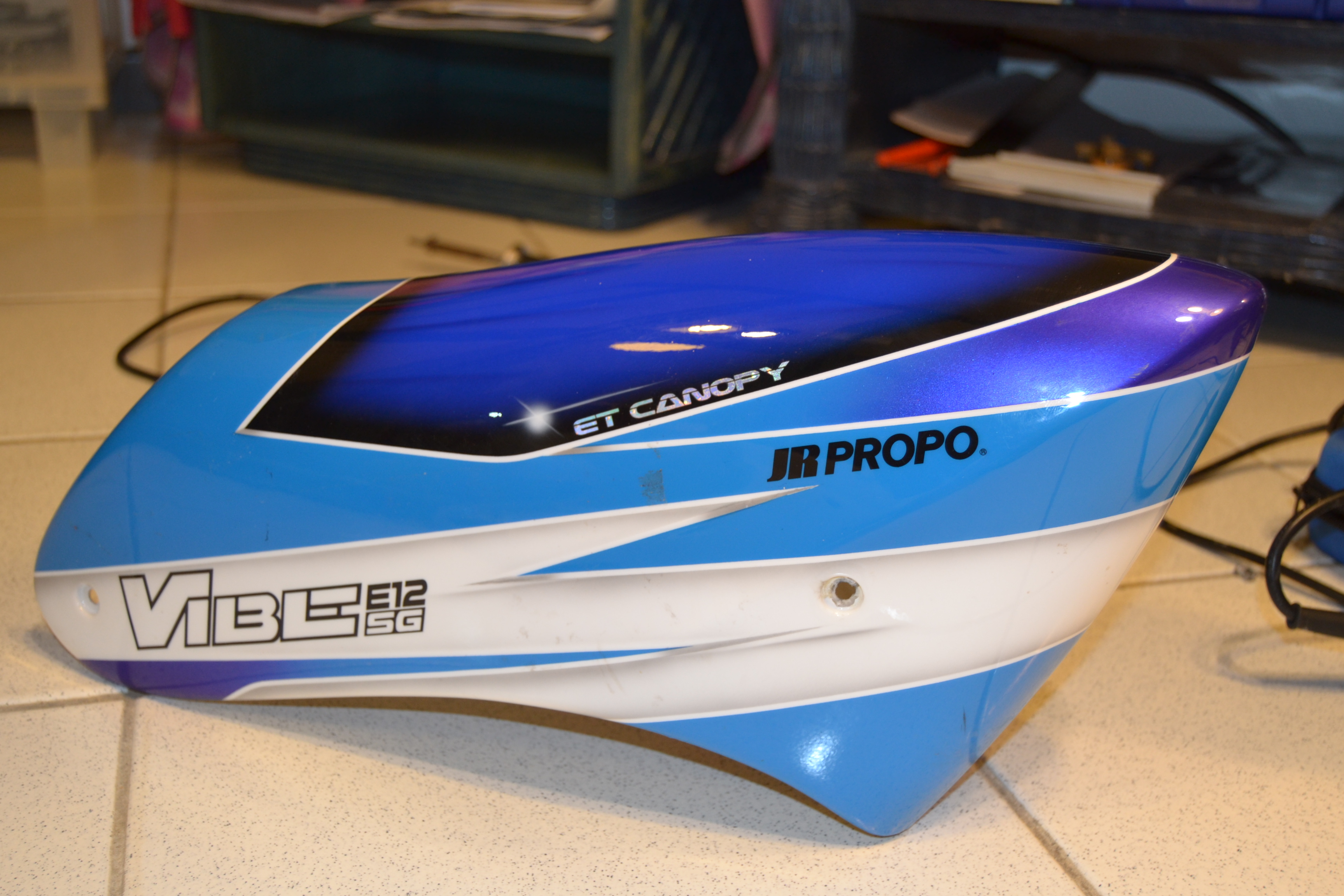

Bon, je rappelle le deal (surtout parce que je viens de réaliser que nous sommes les seuls à connaître à peu près le but de la manip, or c'est quand même bien de savoir, si on veut suivre un minimum): il s'agissait de montrer comment on fait une réparation, comment on travaille le carbone (bon là ce n'est pas très didacticiel, mais c'est sûrement qu'il n'y a rien de sorcier, mais il ne veut pas briser le mythe), et surtout comment on repeint une partie sans toucher à une autre.
En l'occurence, la partie à conserver est la partie verrière, là où il y a écrit "ET CANOPY". La couleur à changer est cet espèce de bleu clair fade qu'il y a en fond, là où il y a marqué "JR PROPO", à remplacer par un jaune tournesol (ou Ferrari, quand on a la classe, mais la mode est au bio). Pour le blanc, ma foi, on peut le garder. Pour son sort, je laisse l'artiste s'exprimer. Il faut bien de temps à autres que la créativité prenne le pas sur la technique.

Il est complètement ouf ! bon demain je descends à la boite car je n'ai toujours pas reçu ma clée , du coup j'en profite pour passer ta canopé en blanc et vernir !! tu a bon oeil !! elle est bien poncée !! pour le jaune ferrari , deux choix : l'un est un jaune tout simple , et l'autre est un tri couche !!! je m'explique : 1 couche , est une teinte de fond , la 2 est un nacre jaune et enfin le vernis !! que veux tu ? avec effet ou pas ?
Autre chose veux tu conserver le VIBE E12 SG ?
