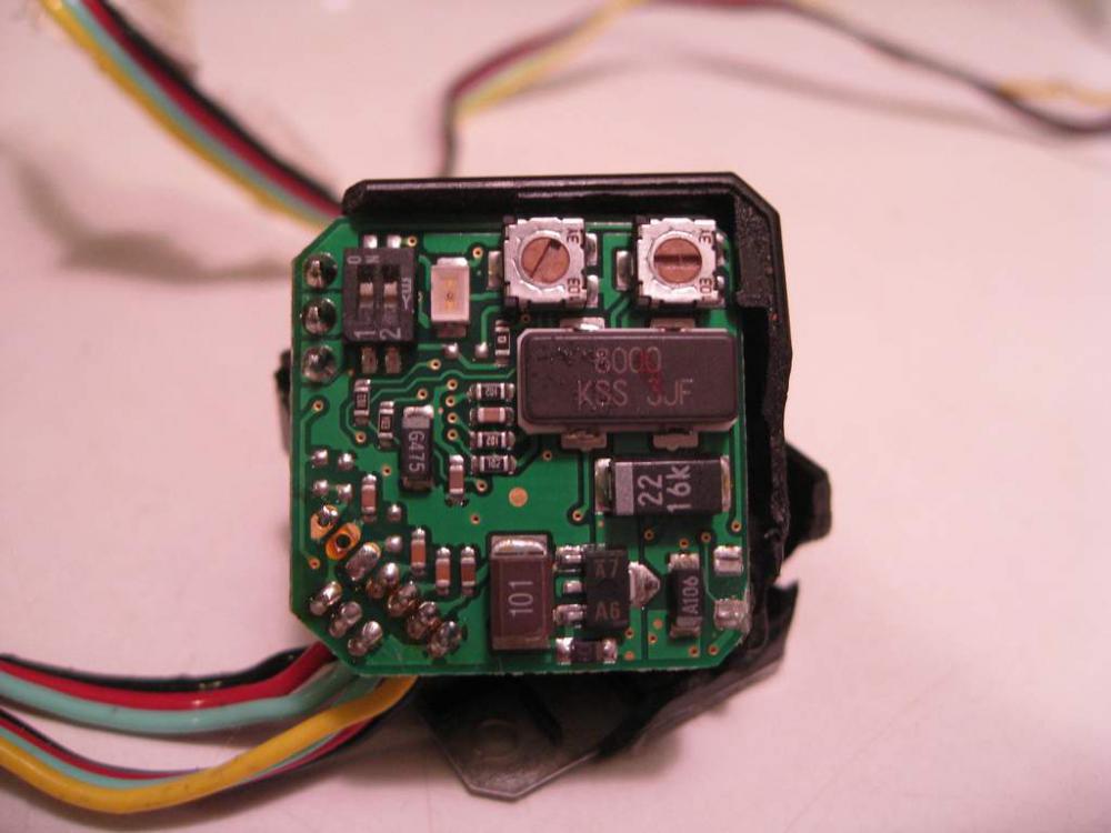

jeanpaulrivoire 30 Posted February 3, 2016 Report Share Posted February 3, 2016 Bonjour, Il y a quelques années , nous avons eté confronté avec des contre facon de GY401 , peut etre que : https://translate.google.fr/translate?hl=fr&sl=en&u=http://www.futabarc.com/techsupport/counterfeit.html&prev=search Puis il y a eu une serie avec un "boulon dedans" , puis une autre avec des composants de moindre qualité . Sur les forums tu trouveras des photos . http://www.rcgroups.com/forums/showthread.php?t=1296848&page=7 Quote Link to post Share on other sites
steph66 228 Posted February 3, 2016 Report Share Posted February 3, 2016 Comme dit Jean-Paul : contrôle ton gy401 en l'ouvrant. Et compare sur la toile avec des photos d'un gy401 authentique : http://www.rcgroups.com/forums/showthread.php?t=1112760 Quote Link to post Share on other sites
