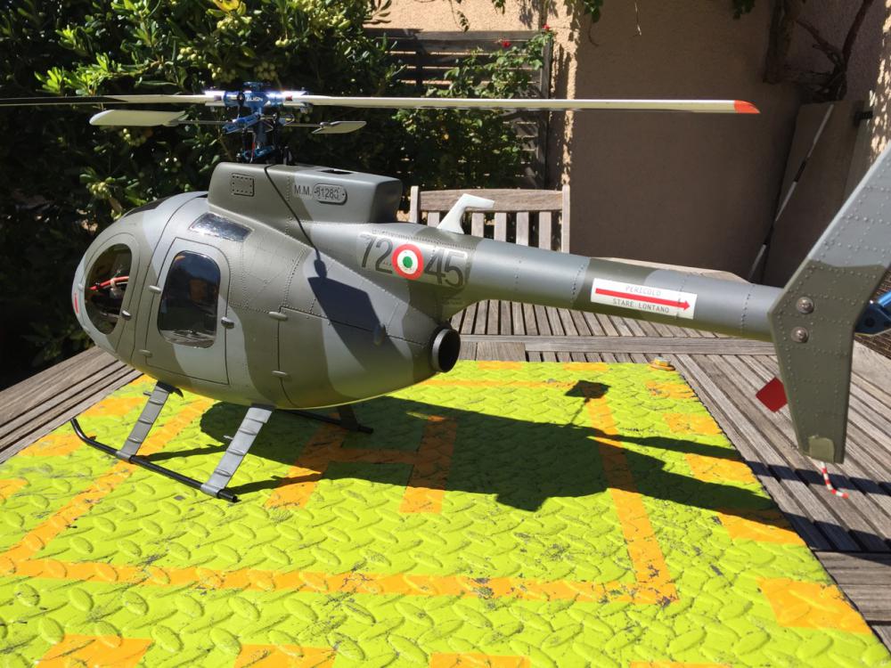

Pour info j'ai utilisé la technique proposée par "Myster Mask" pour mon Hugues 500 (format 450). C'était la première fois, le flou n'est pas très visible, mais je pense avec quelques essais préalables, ça peut le faire.
IMG_3912.thumb.jpg.f114f40dfe5ba92322568
Patrick
Oui Pisler cette technique est intêressante mais ta liaison entre les différents tons me parait bien tranchée et ça n'est pas ce que je recherche pour le BO 105. Ce que je souhaiterai c'est de passer progressivement du vert au vert/marron et au marron par exemple un peu comme le font certains sur les tuyères factices des turbines pour imiter la combustion, on passe progressivement d'une teinte noire , noire/cuivrée, cuivrée pour finir par un soupçon de rouge. Cordialement Snake
