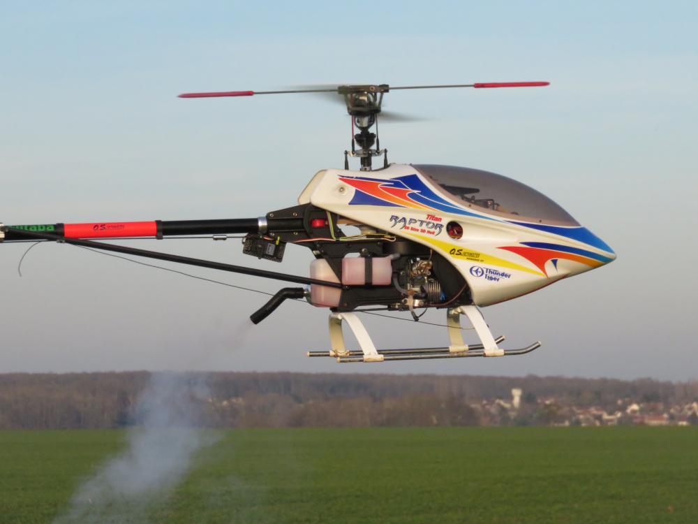

On suppose que la mécanique et les trims sont bien réglés.
Vérifies l'incidence de tes palettes de BB. Elles doivent être à 0° pour avoir une base fiable.
Si ton hélico plonge quand tu es en translation, c'est que tes palettes ont une incidence  négative.  Met du positif jusqu’à ce que l'hélico vole à plat.
Oui, c'est ça, bord d'attaque vers le haut.
Tu mets 1 degré, tu essaies et tu voies s'il faut augmenter ou diminuer l'incidence.
1 question, est-ce qu tu as un stabilisateur sur le tube de queue ?
Si tu n'en a pas, cela fait piquer l'hélico aussi...alors qu'avec un stab, le souffle du rotor appuie dessus et fait cabrer l'hélico.
