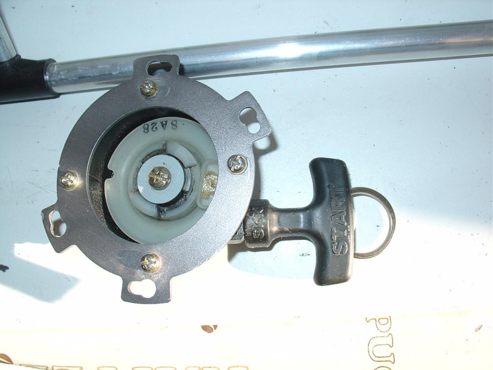

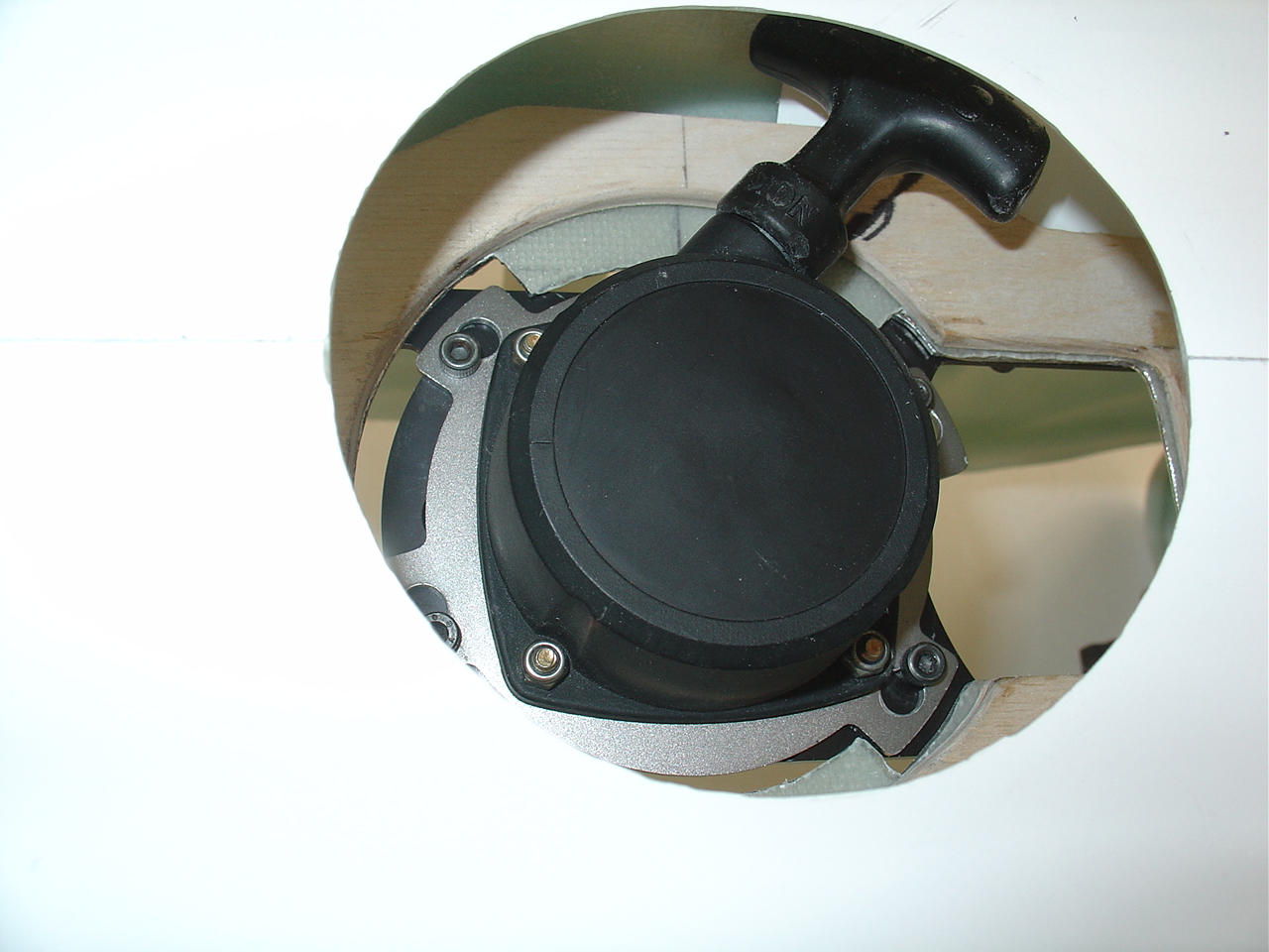

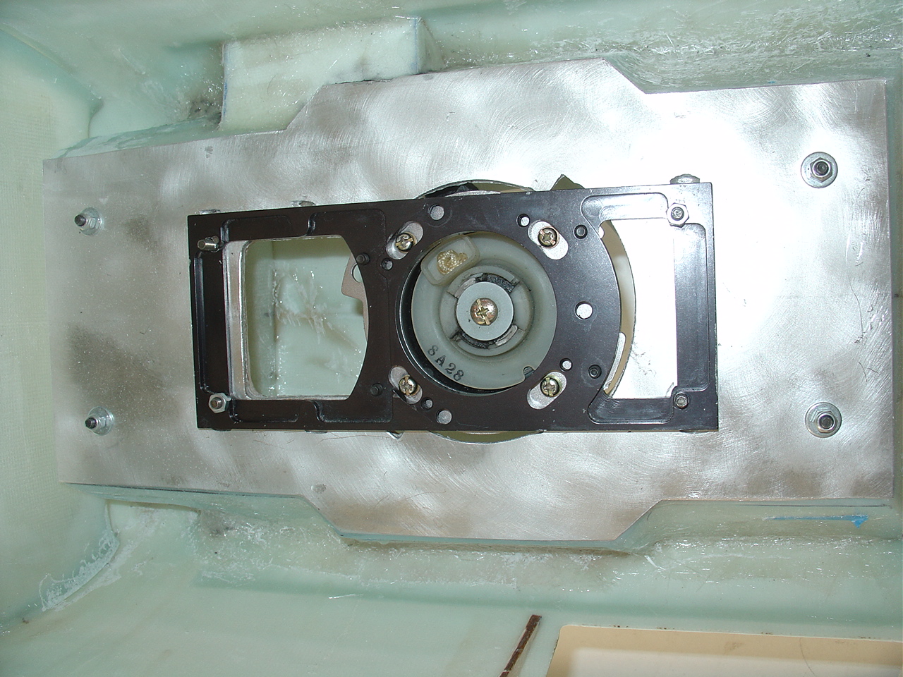

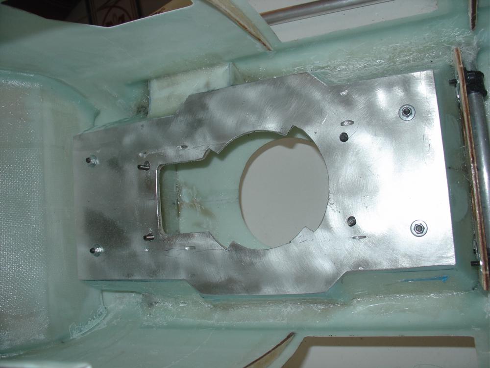

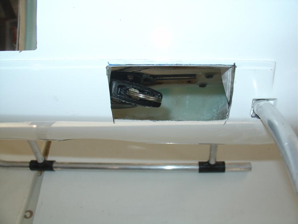

J'ai travaillé sur le positionnement du démarreur : il y aura une petite trappe en bas pour attraper la poignée du lanceur .

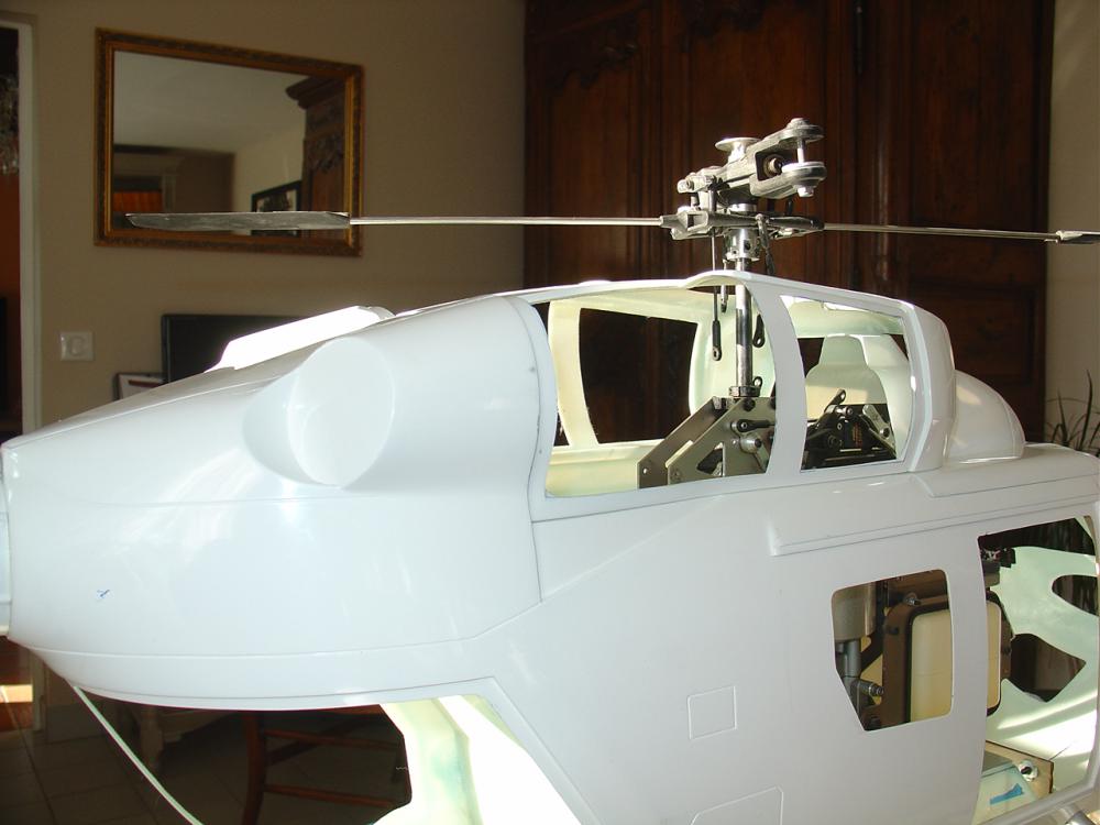

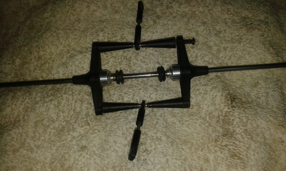

Dans un premier temps (finance oblige) je vais rester en bipales et barre de bell . Donc cette barre de bell , ne devra évidemment pas toucher à la cellule .
En conservant la hauteur de mat actuelle , barres à l'horizontale , j'ai  50 mm en bout de barre de marge,avant que ça touche .  Si je mettais des butées de barre , pensez-vous que c'est
jouable?  Tout cela pour rallonger, ou pas mon mat .
Jean-Claude
Patrick , 50 mm c'est la marge ,en bout de palette ,de horizontale à toucher au haut du fuselage quand la barre bell s'incline . C'est vrai ,ca semble juste ,surtout je pense quand l'hélico commence à prendre des tours .
Yves , je vais regarder à "durcir" le débattement de barre . Passer en flybar. m'ennuirait un peu , car j'ai plus de module ( revendu) , et j'aimerai bien voir le comportement de la bête avant
de faire des frais . Mais autre question , de combien puis-je augmenter ma longueur de mat , diam. 10 mm, en même qualité d'acier , sans risque de flambage ? . Je sais que tu connais bien l'affaire au vu de ton mat " girafe ".
Jean-Claude

Il y a 8 heures, JC28 a dit :
Trop juste, tu vas finir avec un hélico décapoté ... Il faut autoriser la totalité du débattement mécanique de la barre de Bell. Et mécaniquement parlant je ne vois pas comment limiter ce débattement de manière simple et fiable.

Steph , je peut mettre une petite bague à 2 vis pointeau , qui me limitera , un peu, la course basse de la barre de bell . La barre de bell  à un debattement total de 230 mm ( haut -bas) en bout de palette , c'est bien utile , tant que ça ?

Alors ça , j'aime . Une bague de bon caoutchouc serrée sur la partie alu de la tête de rotor , d'une hauteur qui limiterai le débattement de la barre de bell de quelques  2,5 mm ,suffit en
bout de palettes à réduire de 50 mm . Mais j'aimerai bien savoir pourquoi , les concepteurs prévoient tant de débattement . Bon c'est vrai qu'à la base c'est prévu pour du 3D ( pas foudre de guerre le Pred en 3D) ,mais  là pour maquette ,c'est plus cool . Bien vu ,Yves .

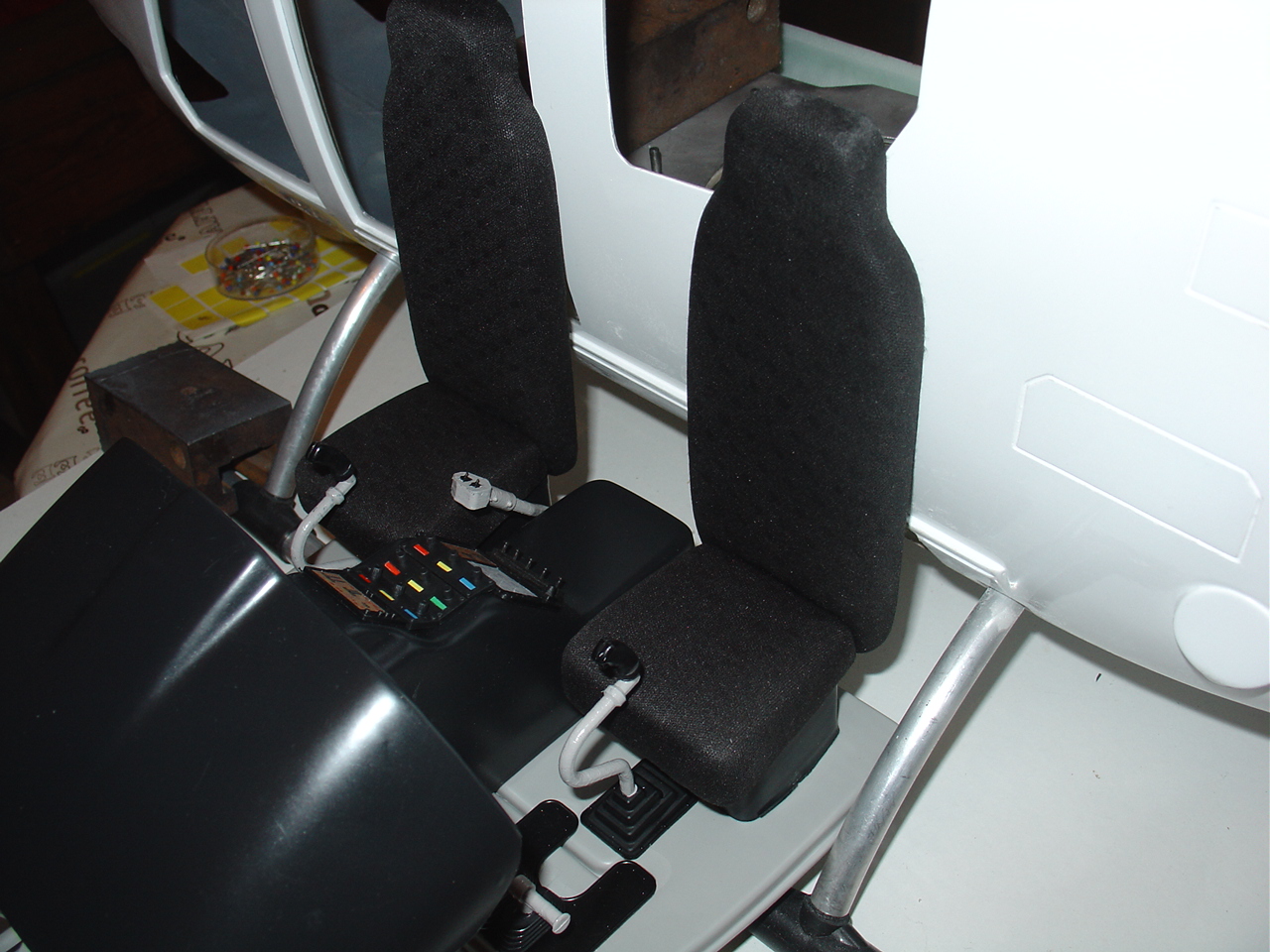

En attendant mon axe , j'ai un peu avancé sur le cockpit .  C'est à partir d'un kit cockpit Vario .  Les puristes maquettiste ne vont évidemment pas y voir un cockpit de BK 117 conforme .
Ils auront raison . Mais , je dois dire que le kit cockpit vario n'est vraiment pas "terrible" , détails instruments illisible , pas conformes , en manque . De plus , aucune notice d'emplacement
des instruments . Quand je vois la qualité des cockpits avion Tchèque ,c'est autre chose . Bon , la prochaine fois ...
J'ai donc fait approximativement ce cockpit , habillé de tissus les siéges pvc .
Petite question , je prévois une séparation poste de pilotage / moteur thermique : en faites vous toujours une ,et en quoi ? J'ai prévu cp de 3 mm , je trouve ça un peu lourd, et masque pas mal de visibilité et de lumière au cockpit .

Yves.Pour limiter le débattement de la barre de bell , j'ai trouvé une autre solution. J'ai percé /taraudé à 3 l'extrémité de l'axe rotor ; puis mis une vis avec frein filet  . La tête de la vis passe dans la tête rotor , percé à 6 et limite le débattement de la barre en là réglant à la hauteur voulue .
