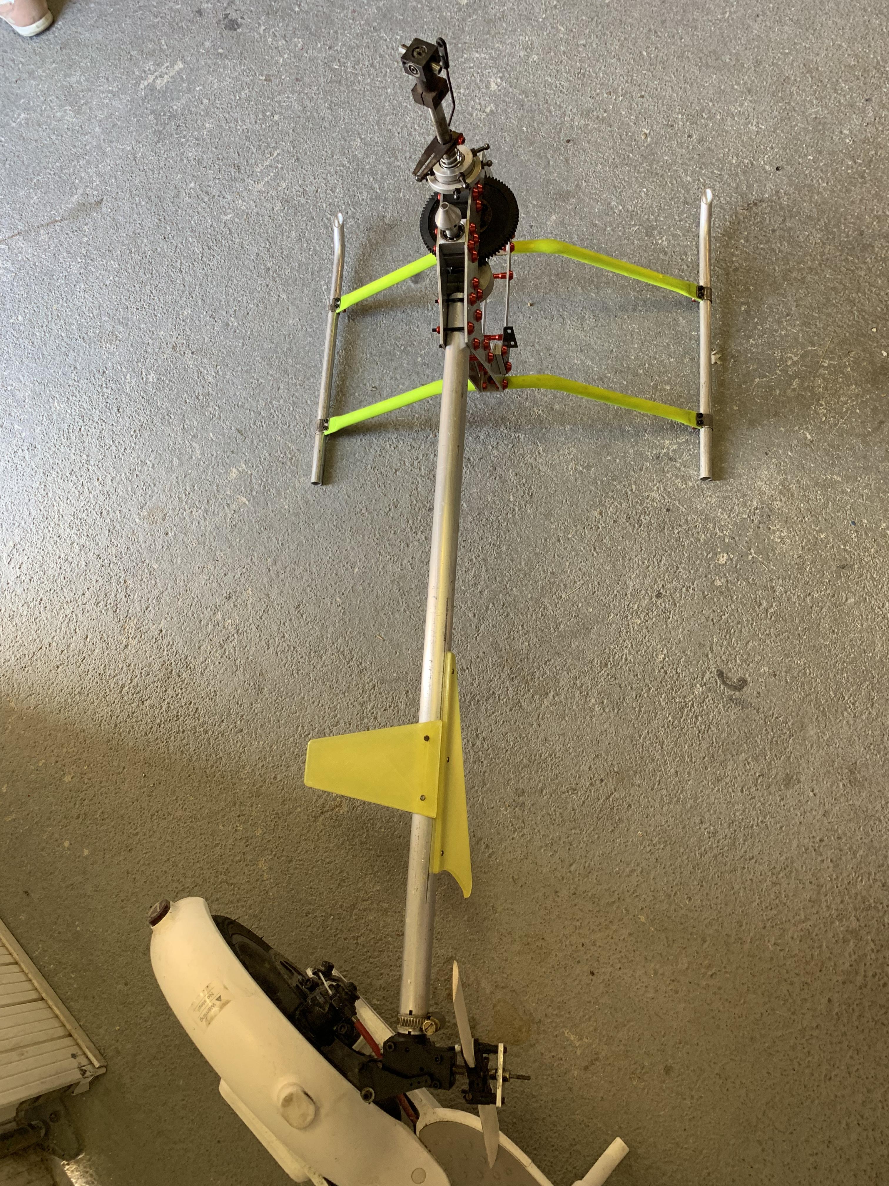

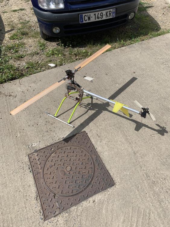

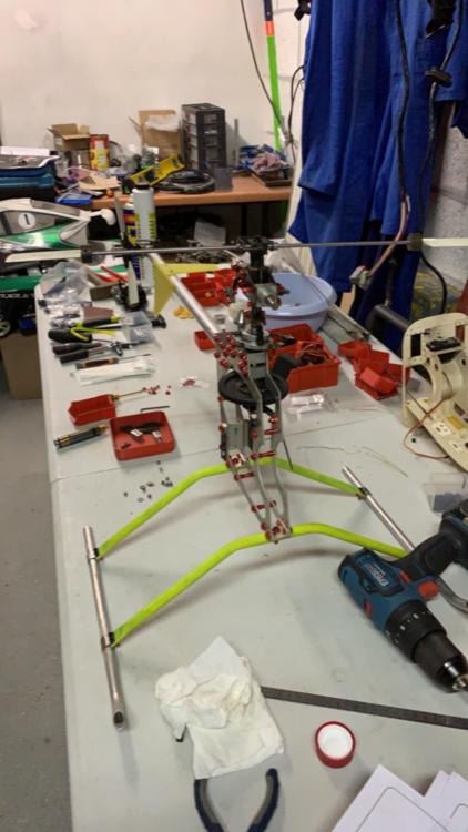

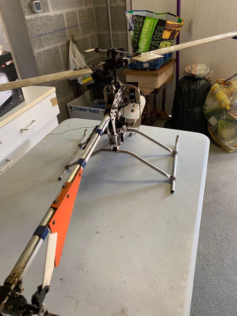

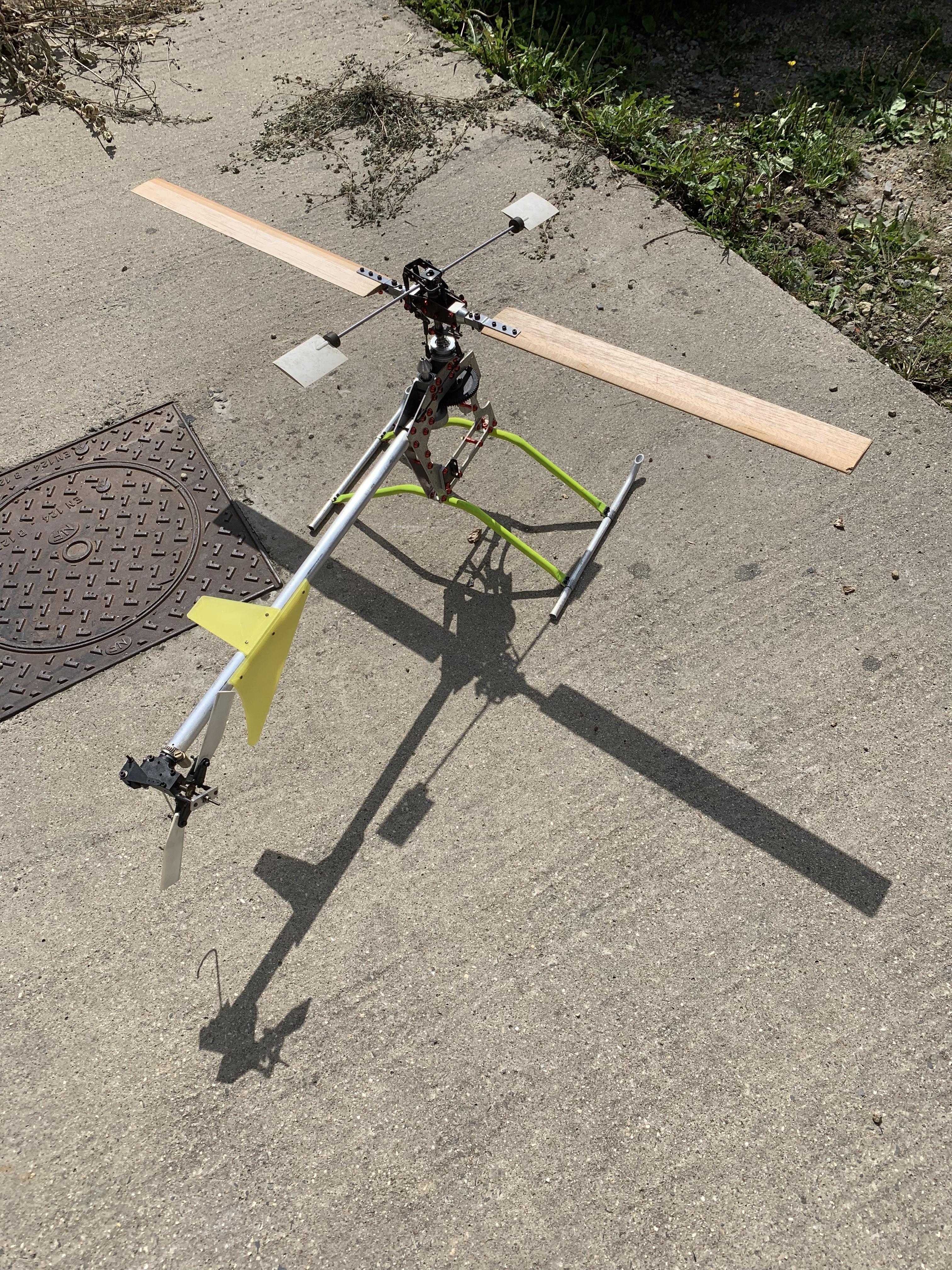

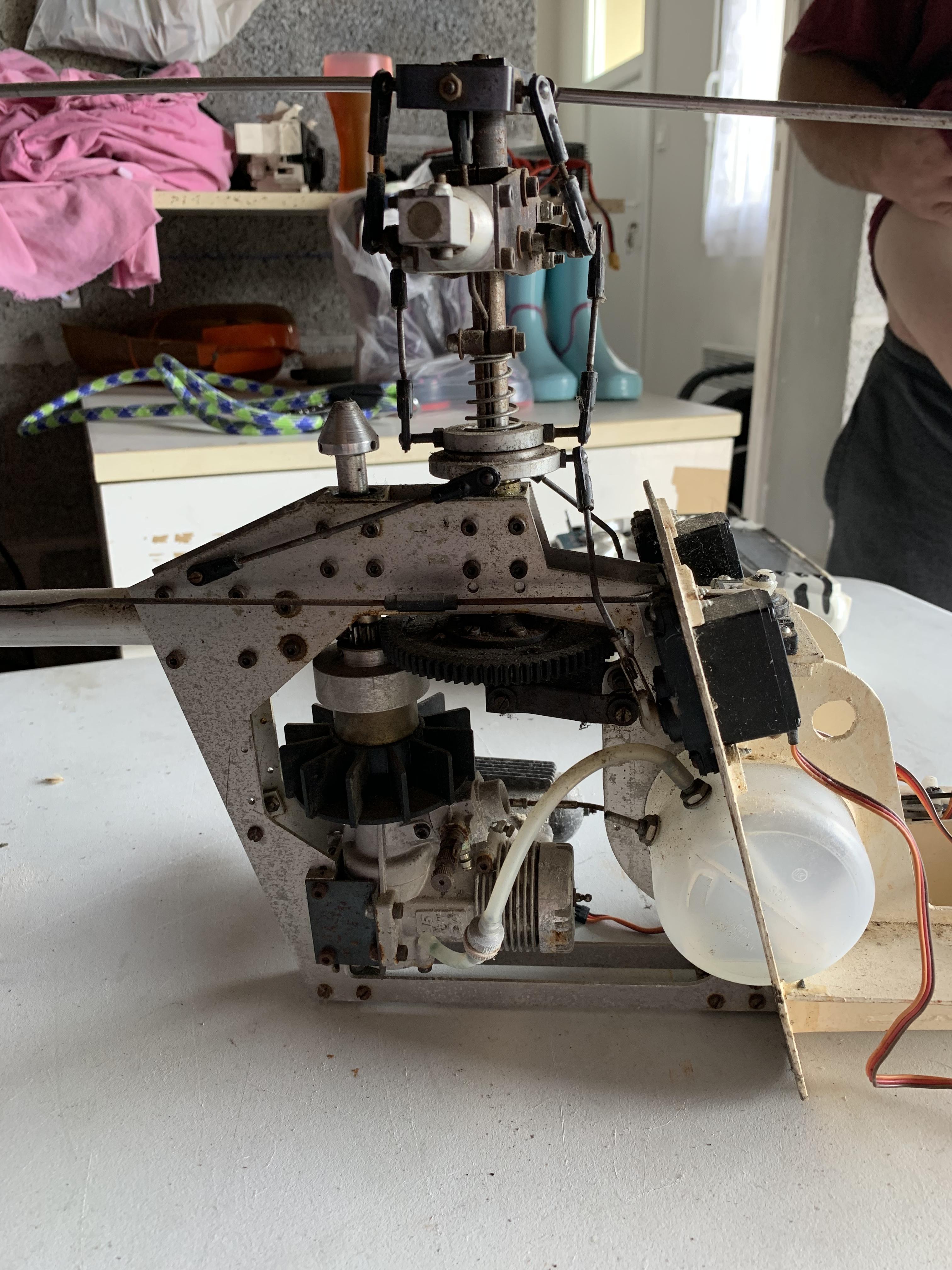

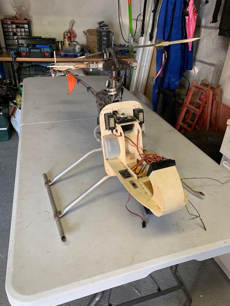

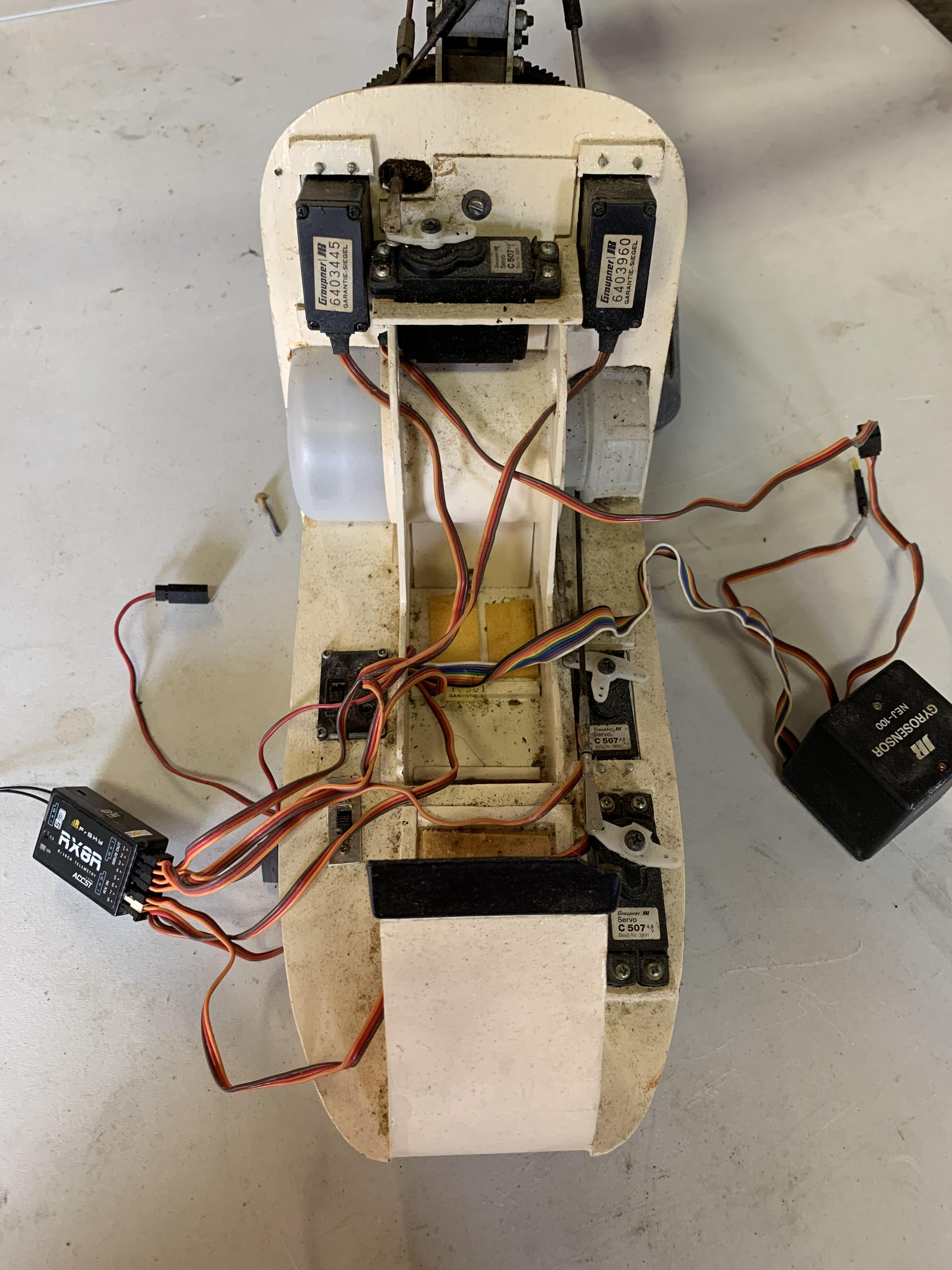

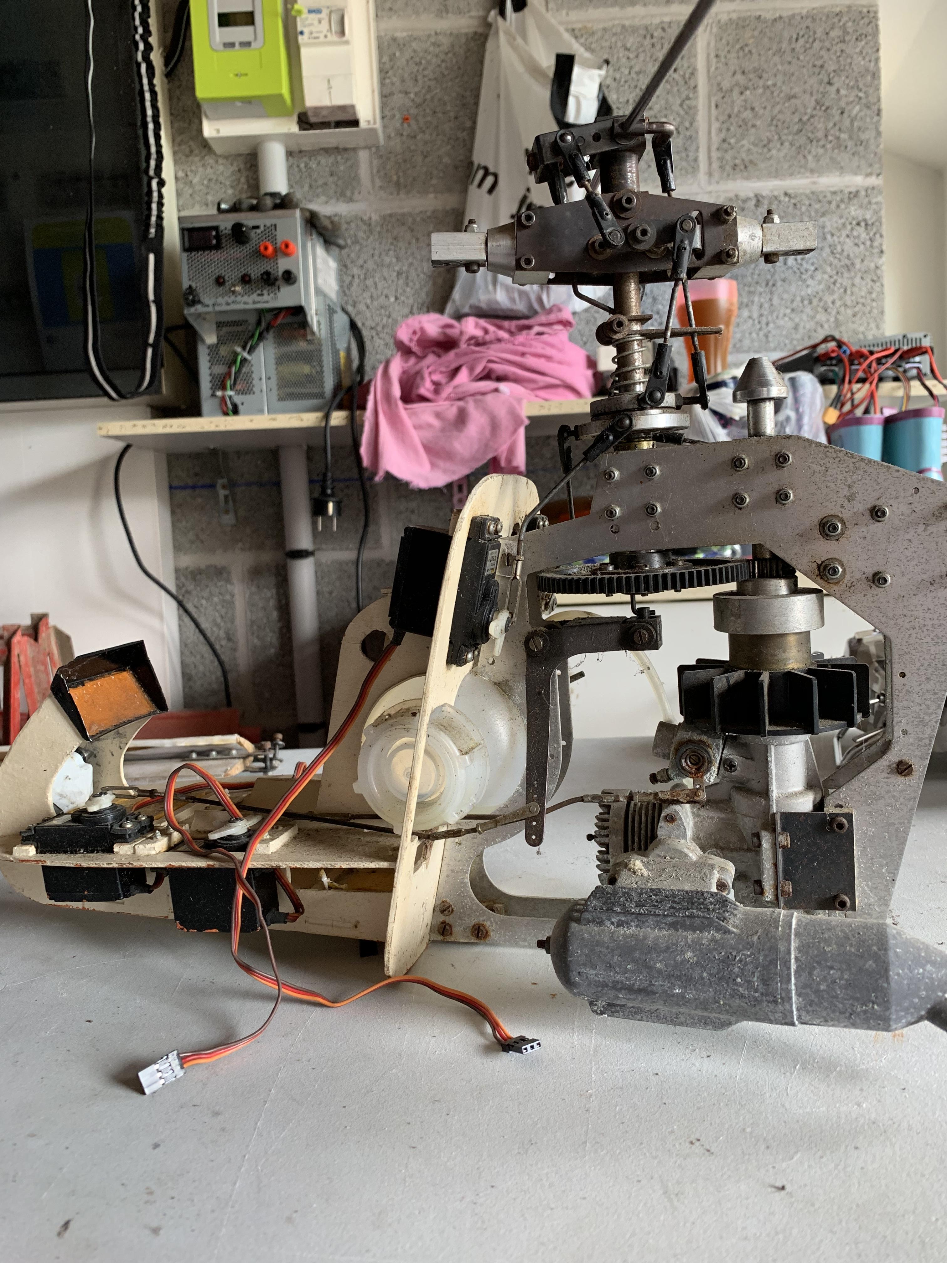

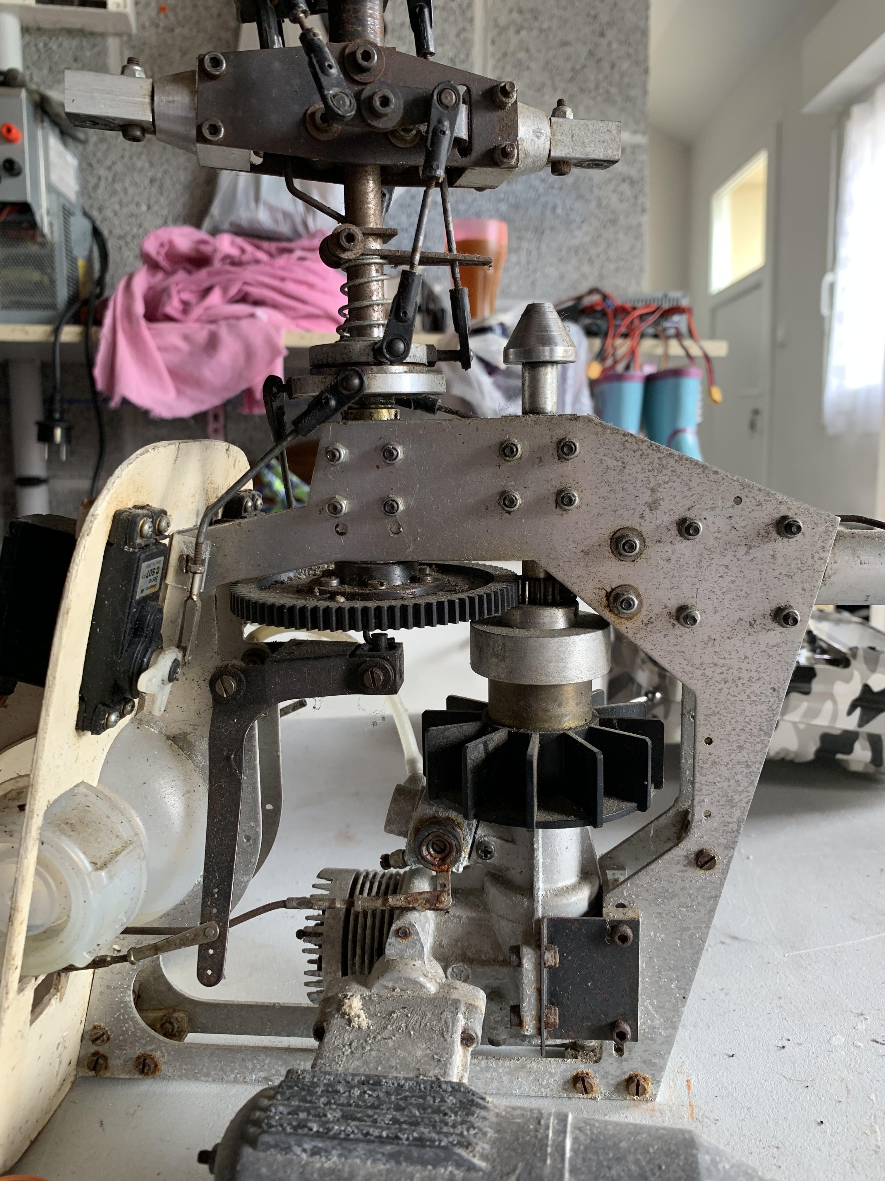

je vous joint des photos de sont arrivé chez moi et je fais un autre post pour les photo une fois retaper
ps: la bulle n'est pas sur les photos mais je l'ai , malheureusement pas en bon état pour être réutiliser

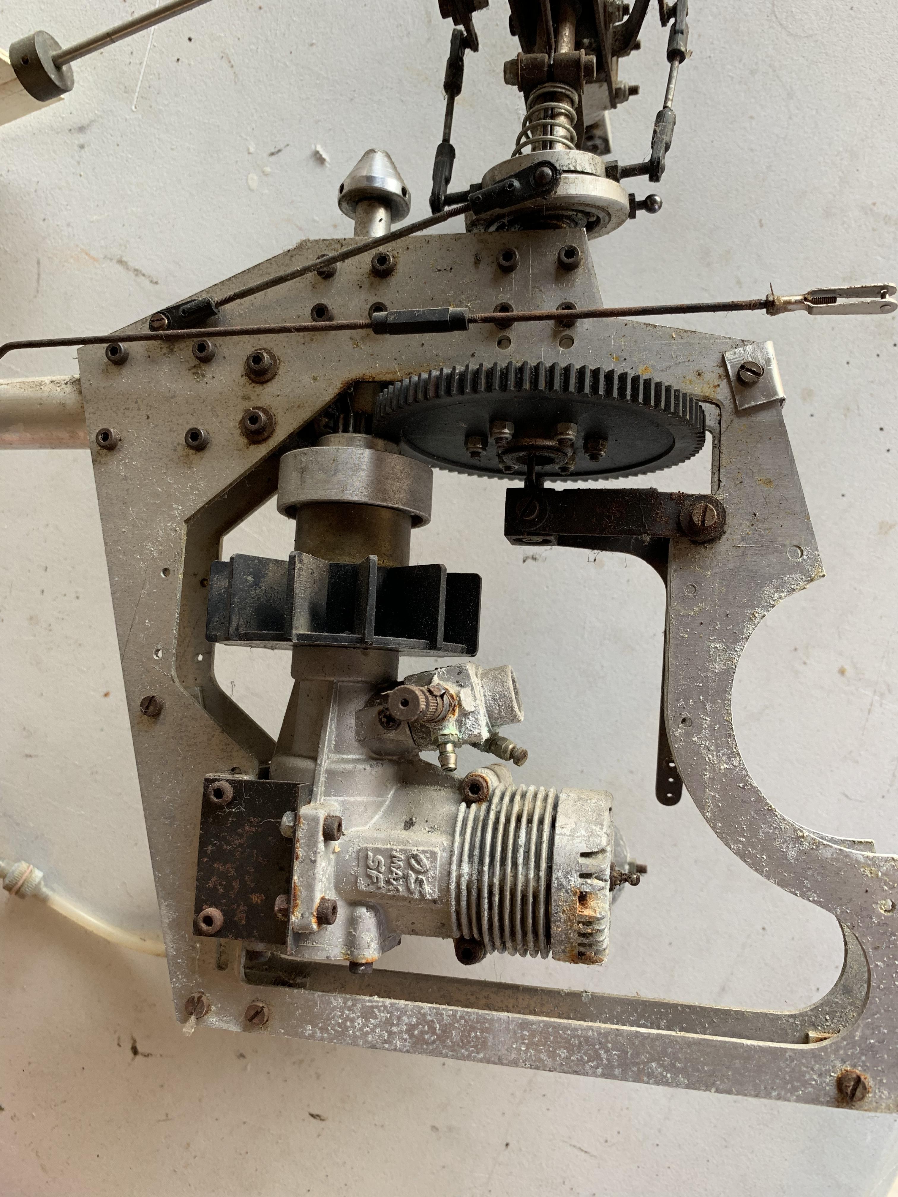

Plus qu'à remettre en route le moteur :)
ps : il faudrait monter des pales récentes au lieu des pales en bois
le moteur était HS il m'en faut un nouveau!
heu pour les pales qu'entends tu par récente car avec la fixation sur 3 points de la pale quelle modèle conseillerais tu ??
Hum, ok pour la pale, va falloir bricoler :)
Erwin va surement pouvoir te conseiller ;)
