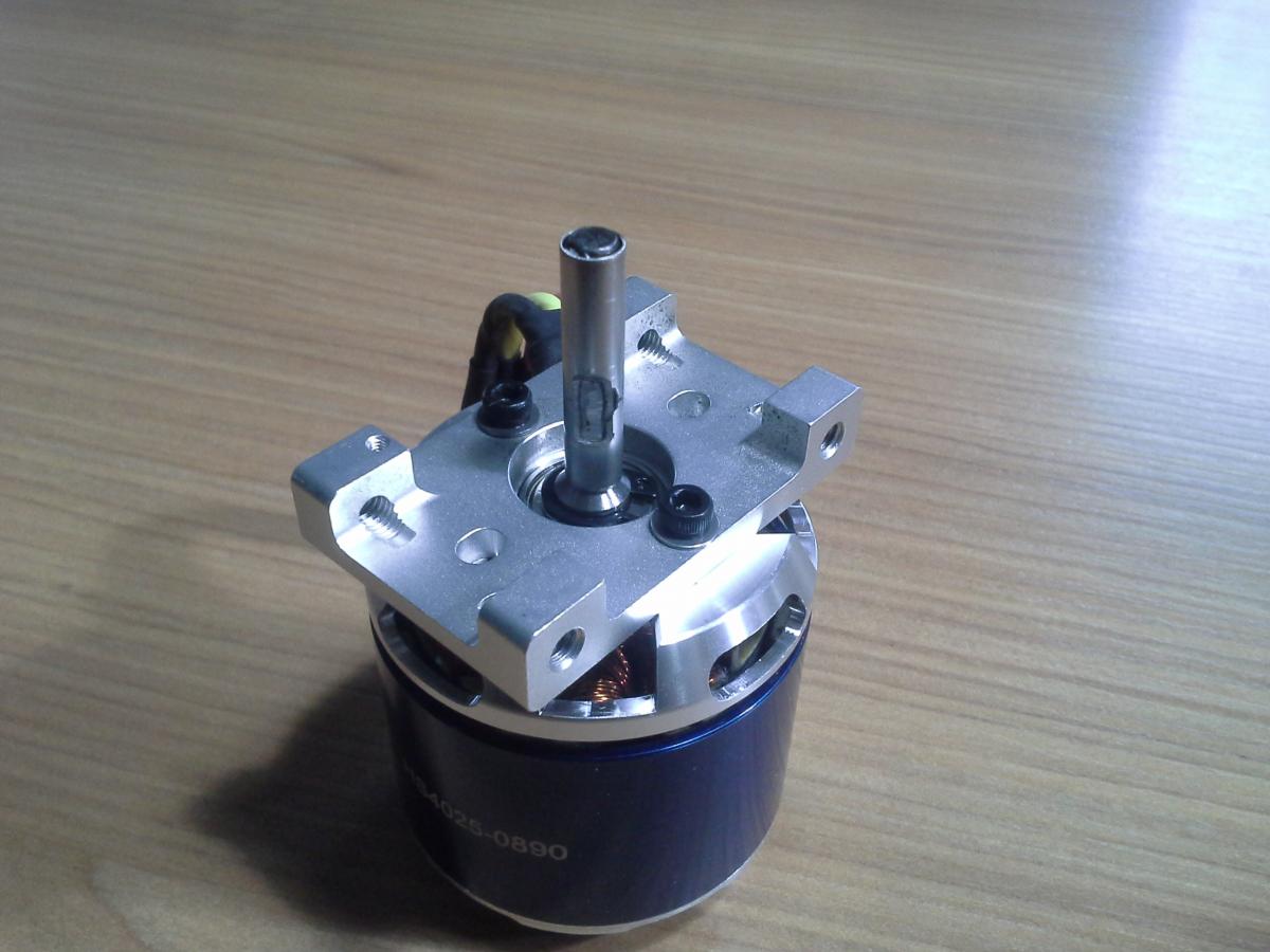

Je vais changer le moteur car je pense en effet qu'etre a 75 % en plein gaz ne doit pas arranger l'autonomie.
Je vais mettre un 4025-890 ce qui fera une courbe entre 90 et 100 %. si vous faites 7 minutes, y'a pas de raison que j'en fasse que 3.

Le moteur est monté, j'ai fait un test pour le controleur, c'est OK.
