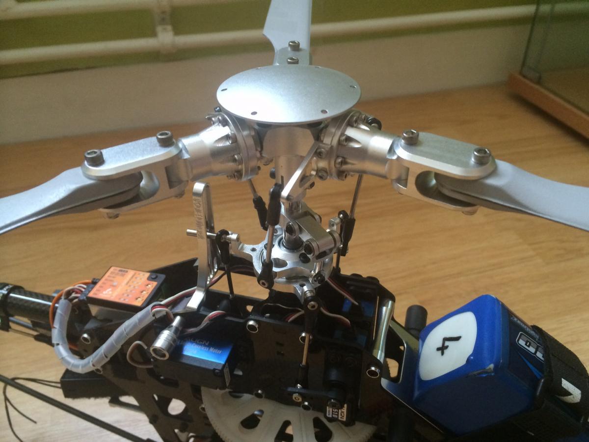

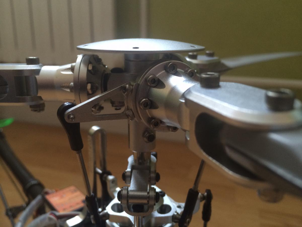

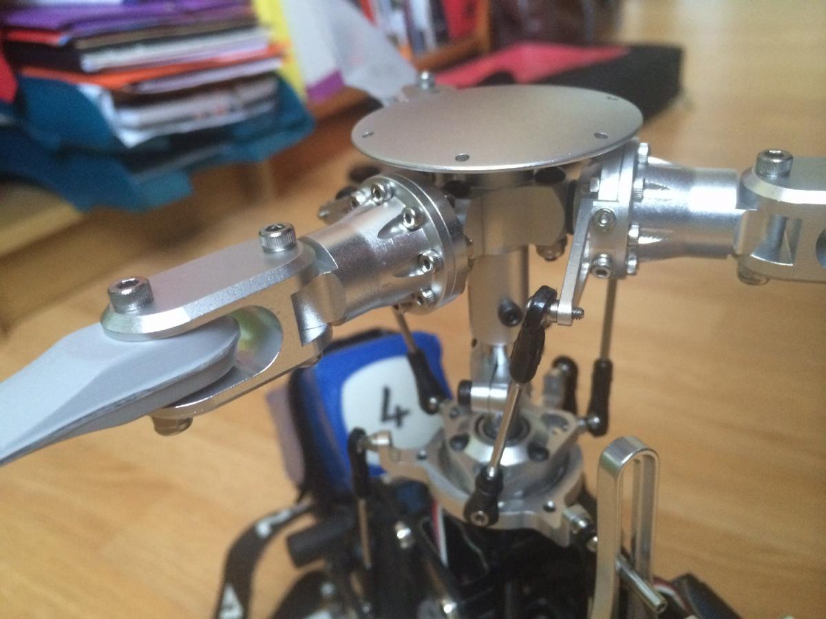

Je poursuis mon projet et je viens de finalise le montage d'une tête tripale assez sympathique. Les pales sont des spinblades grises de chez Marcel.
La machine vole!!! Du premier coup en plus. J'ai opté pour un déphasage meçanique. La prochaine étape est de simuler le point du fuselage.
Bonne soirée

Super si ça vole du 1er coup. J'ai monté la même tête en quadri je vais bientôt l'essayer aussi avec un 3gx.
Si tu as mis des spinblades elles font 9mm d'épaisseur. Pour combler la différence (1mm) je pensais mettre deux rondelles de carte plastique de 0.5 chacune. Et toi, comment as-tu fait ?
Pour le serrage des deux vis par pale, tu as serré comment ?
Merci.
Gilles
salut Maverick
tu nous dis que tu as obté pour un déphasage mecanique mais qui le gere le module ou la radio.
pour avoir régler quelque multi pale avec module fbl je trouve plus logique de me servir du module pour déphasé et les corrections lié au déphasage sont plus precise plutot que la radio car il ne faut pas oublier que lors qu'un module fbl est placé c'est lui qui gère le mixage du cyclique surtout un beastx donc si vous passé par la radio je ne pense pas qu'il soit au courrant du déphasage
en tout cas la tête tripale est tres jolie
oui çà le fais aussi bien que du plastique mais le métal peut marquer les pales au fur a mesure des démontages le plastique a carte résiste très bien à l'écrasement surtout que le serrage et le même quand bi pale donc la pale doit pourvoir se replier dans le pied de pales ce qui permet a la mise en rotation du rotor de mettre les pale en position
Ok je note pour les rondelles en mastique à la place des métals. Pour revenir sur les réglages de la tête j'utilise un module beastx pour le mixage du plateau et un réglage mécanique avec l'entraîneur pour le déphasage. Ça vole ainsi mais j'ai peut être loupé quelques choses. J'ai modifié dans le module les limites du plateau et dans la radio ma courbe de pas.
pour une tripales tu as le choix soit tu décale mécaniquement soit électroniquement par le module ou encore par la radio.
Pour le décalage mécanique il faut bien sur réduire les limite du plateau mais tu réduit aussi l'efficacité du gyro et bien sur des possibilité de débattements
pour un déphasage électronique il faut l'adaptateur usb du beastx et tu pourra régler le décalage a 45° pile poile et puis après avoir mis les limites mécanique du plateau tu pourra affiner avec les dual rate de ta radio mais le module pourra corriger avec les débattement max possible.
de plus dans cette solution le mixage du déphasage est géré dans le module et les corrections sont de ce fait plus précise d’où l’intérêt de monter un module non ?
donc pour ce faire via le soft studiox tu met un déphasage de 45° et ensuite tu ajuste le washout pour que la pale en ligne avec le tube de queue n'est pas de mouvement sur un ordre de profondeur
