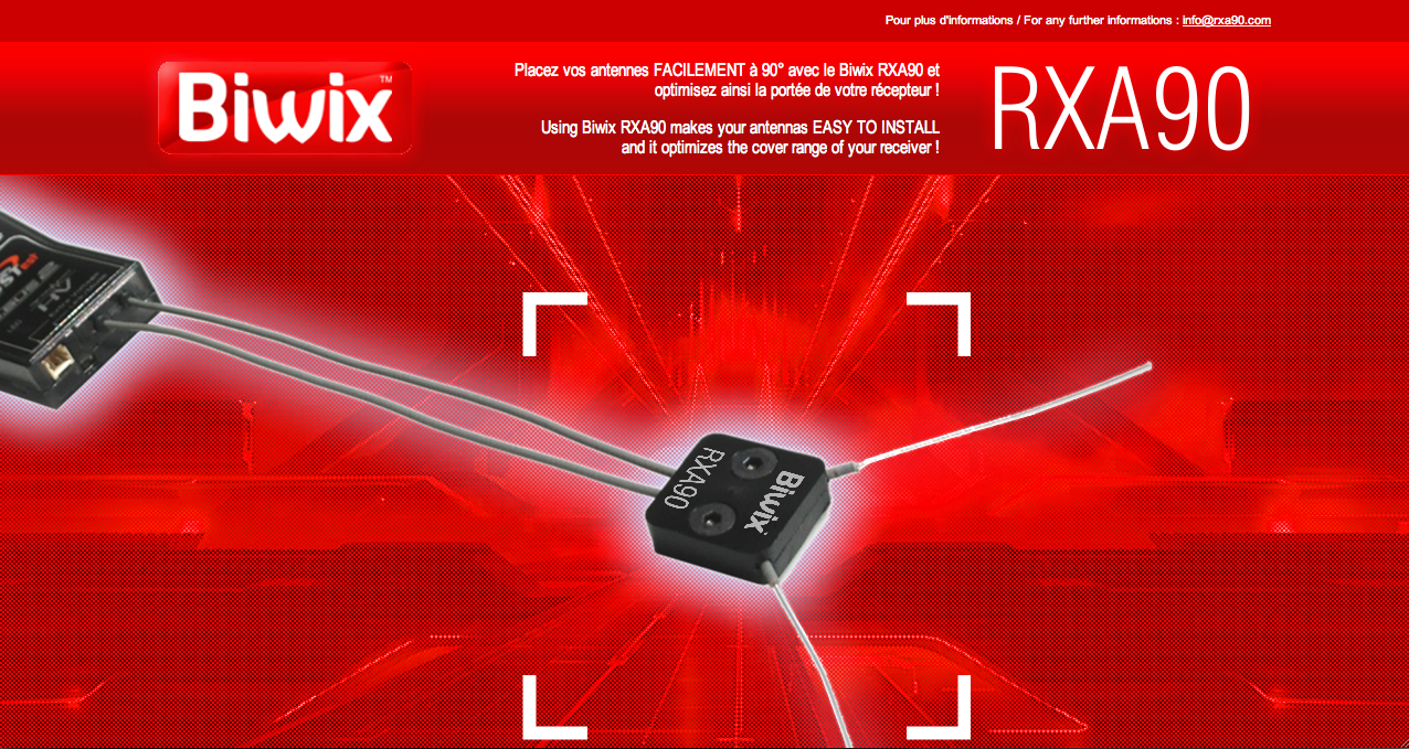

Voici une information de Biwix ;)
Communiqué de Biwix :
Bonjour à tous les modélistes !
Le RXA90 sera disponible en fin de semaine prochaine.
Son prix a été revu à la baisse, sans pour autant être bon marché :
Prix pour 1 pce = CHF 19.90 (env. 16.70 €)
Prix pour 2 pces = CHF 34.90 (env. 29.30 €)
Prix pour 3 pces = CHF 49.90 (env. 41.93 €)
Si l'article est commandé seul, TOUT LE MONDE pourra obtenir les frais de port gratuits (même pour une commande de moins de 100 €).
À voir, ce produit ne laisse pas indifférent ;-)
Ce produit n'est pas ultra technologique ;-), ASSEZ CHER, cependant il est super pratique, TRES PETIT (le carré fait 1,5 cm x 1,5 cm) et franchement, ça permet d'avoir un hélico bien fini, de A à Z, sans terminer son montage avec 2 bouts de scotch ou de la colle chaude qui déborde sur une machine qui peut dépasser parfois les 2000 Euros...
Biwix en profite pour saluer et remercier ses 2'120 clients, 100 nouveaux clients par mois, et bien sûr tous les autres modélistes !
Salutations,
Biwix

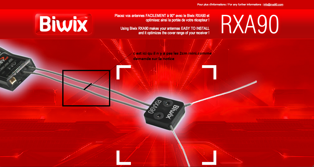

moi c est pas le tarif qui me dérange (il y a des chose bien plus chere pour pas grand chose)mais l espace entre les 2 antenes
sur la notice d une t14sg que j ai vu hier ,il dise bien un angle optimum de 90° mais aussi de placer les 2 fil à minimum 2 cm d espace entre eux
donc la ,entre le récepteur et le systeme biwix les 2 antene sont loing d etre a 2 cm entre elles.
donc si on suit la notice futaba,le carré de 1.5x1.5 cm devrai etre revu a une taille supérieur d au moin 2.5x2.5cm
sinon j aime bien le principe.une machine top propre en cablage c est quand meme bien.
