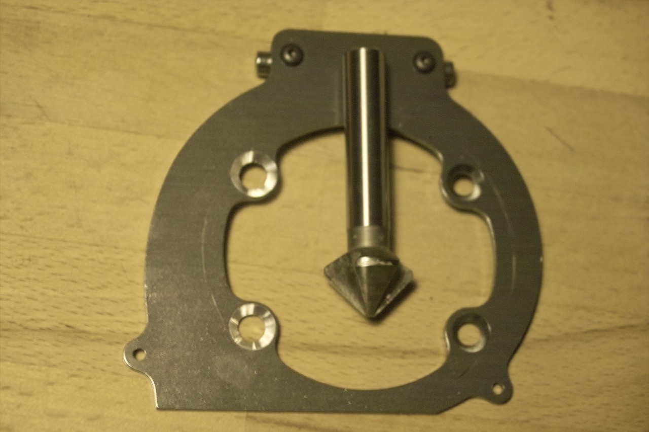

encore quelques modifs
il faut beaucoup plus appuyer le fraisage de la plaque de fixation moteur.
ces meme vis qui m'ont detruit la turbine.
du coup il faut aussi fraiser les 4 taraudages sur le moteur car le cone des vis fraisées dépasse de dessous la plaque.
j'ai repris l'allègement du piston ,qui selon Century est à la base de mes problemes.
de 30grammes neuf il est passé à 23grammes. (century vend un piston allégé à 21,4 grammes )
j'ai aussi modifié la clavette d'allumage pour ajouter du retard et diminuer le phénomene de cognement .
décallage de 0,5mm= 4,75 degrés.

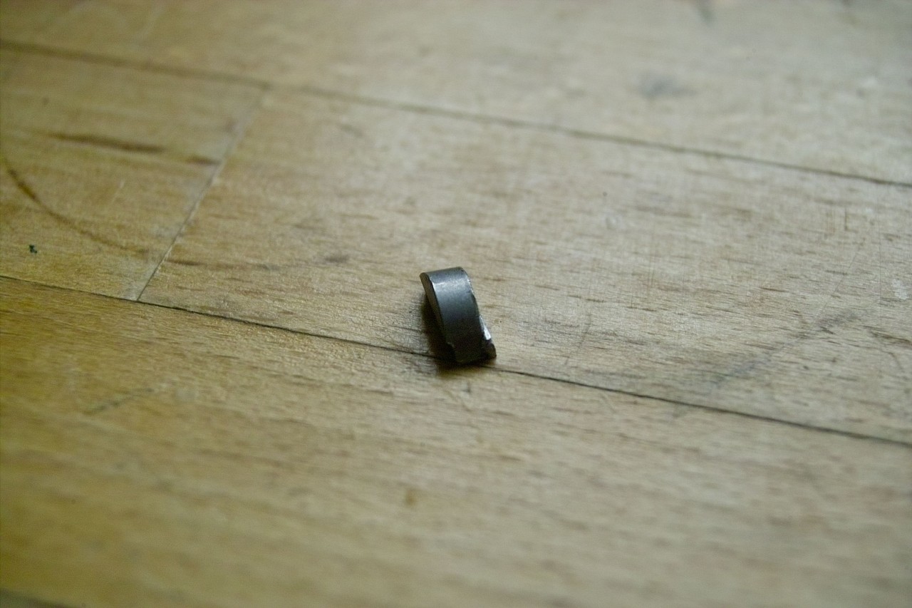

j'avance doucement dans ma chasse aux vibrations.
idéalement il faudrait que mon vilo soit equilibré au minima en statique(voir photo avec ma main qui tiens le vilo), ça va pas etre facile à moins d'alourdir un poil le vilo ,une fois que j'aurais allégé l'axe piston commandé aujourd'hui (3 grammes de gagnés) il faudrait encore gagner à peu pres 7 ou 8grammes coté piston/bielle pour que le vilo tienne sa position d'équilibre quelque soit la position du maneton sur les 2 V.
sur la photo c'est un piston de 231non retouché mais il fait le meme poids que mon piston 28,5 allégé. c'est là que je me tate à redescendre en cylindrée... :techie-studyingbrown:
j'aimerais bien voir le travail effectué a l'interieur d'un TRM ,ou HWC etc...
@+Thierry
