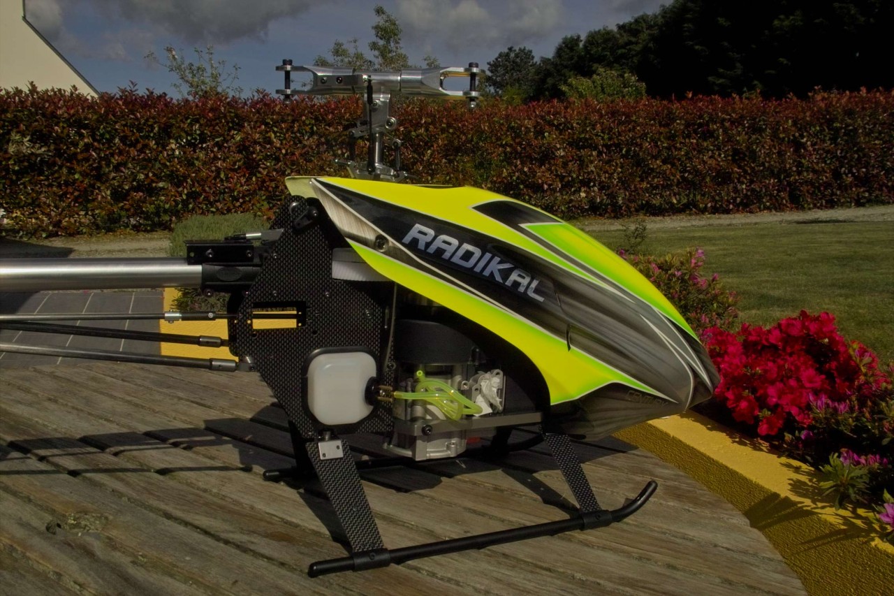

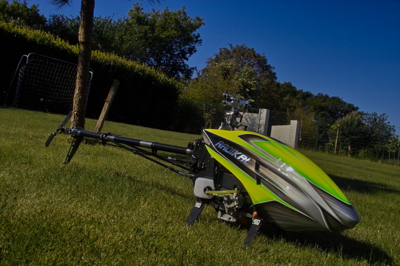

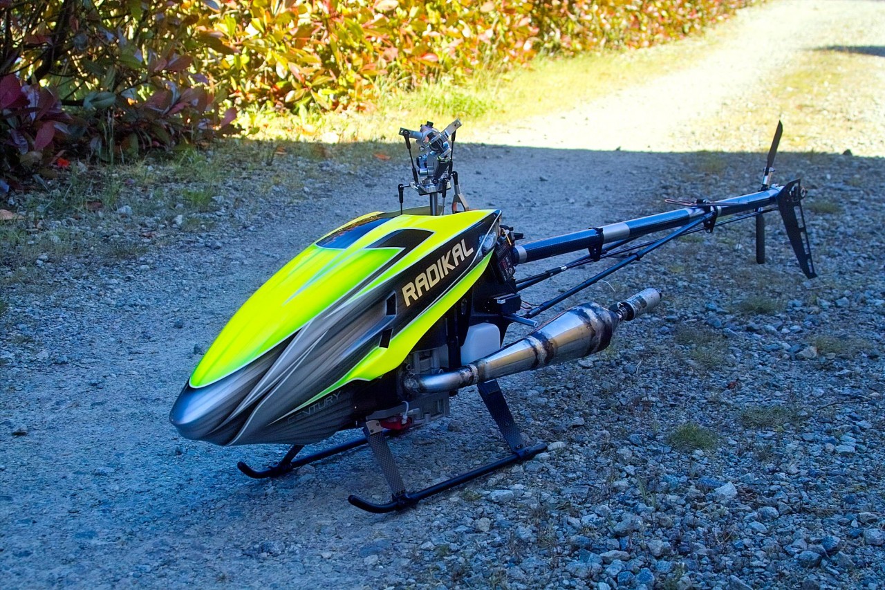

g30 V2 is in the place
le montage du chassis est presque terminé, il m'a fallu faire un taraudage sur la culasse du zen, que je n'avais pas sur la version Gizmo. rien de mechant mais ça prends + de temps à assembler.
je le trouve super beau,
bientot d'autres photos :D

c'est pas mal du tout ,y a juste le tube de queue qui peche un peu, z'auraient du prendre en noir, ou marouflé carbone.
sinon le chassis est nickel, les tetes aussi ,la bulle est bien travaillée ,la boulonnerie est ok pour le moment.
je pourrais faire des photos de près.
@+Thierry

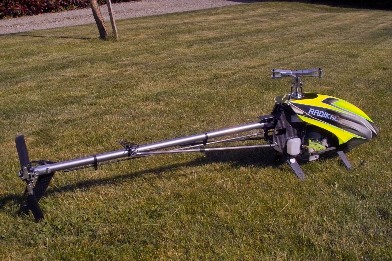

Yo

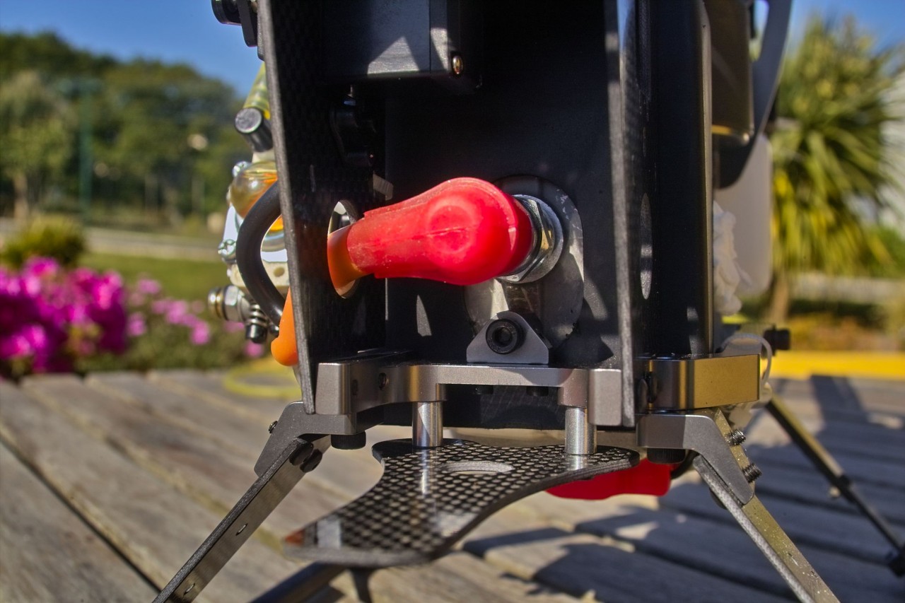

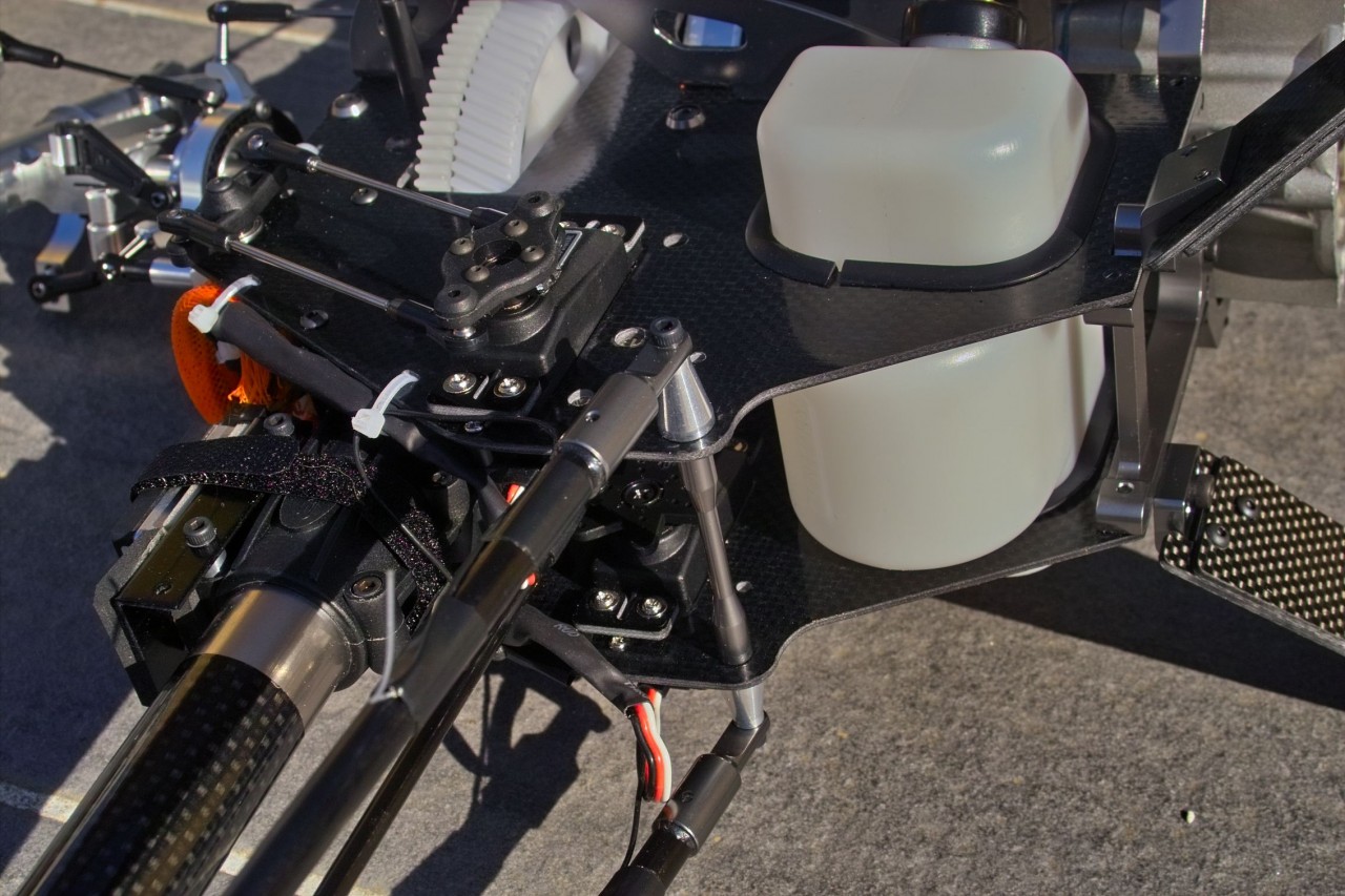

j'ai refait le tour de quelques details qui me turlupinaient.
les durites de reservoir :elles sont trop raides, et le tuyau a pris un mauvais pli vu qu'il est enroulé n'importe comment: de la 3d comme ça me parait impossible à mi reservoir.
j'ai donc utilisé une autre gaine tygon plus grosse mais bien plus souple achetée chez Lorenz modelbaucenter.
il m'a fallu ressouder un bout de tube laiton un peu plus gros sur une extremité pour bien raccorder.
possible qu'un plongeur bien plus lourd fasse l'affaire mais faut pas lésiner.
on parlait du train carbone sur un autre post: je pense qu'il faut renforcer les 2 pattes du train avant ,celles ci sont percées de 2 trous de 3mm qui doivent considerablement affecter leur structure.
je pense que je vais visser/coller une petite contreplaque en fibre.
je me rend compte en fin de montage qu'il n'y a pas de range pale en mousse de fourni dans le kit:c'est un detail mais vraimment tres con.
j'ai repercé un trou de 5mm en face du palonier de servo d'AC ,sinon le demontage /reglage de ce dernier est galere: mais pas d'impacte sur la structure du chassis.
sinon le reste m'a l'air vraimment pil poil.
le resonateur et les pales principales devraient arriver courant du mois prochain, et il ne me manque plus que cela pour voler.
concernant le poids RTR, je suis plutot agréablement surpris ,je m'attendais à plus lourd.
la machine devrait atteindre les 5,550kg en ordre de marche avec le reservoir rempli ,ceci en utilisant un demareur electrique et en demontant la tirette.
il existe une option sympas qui permet de démonter la tirette rapidement après démarage,je verrai pour cette option plus tard...(erratum,cette option n'existe apparement que pour le G20)
apres montage du kit, il me reste 2 bandelettes souples et assez lourdes :elles servent à fixer l'echappement torpedo en option,tout comme le tube fileté m3.
il me reste aussi 2 rondelles 6,5x13x1 qui servent à caler en hauteur l'embrayage si celui ci ne rentre pas assez loin dans sa cloche.
@+Thierry

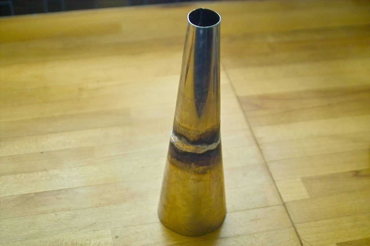

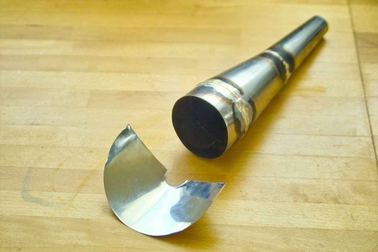

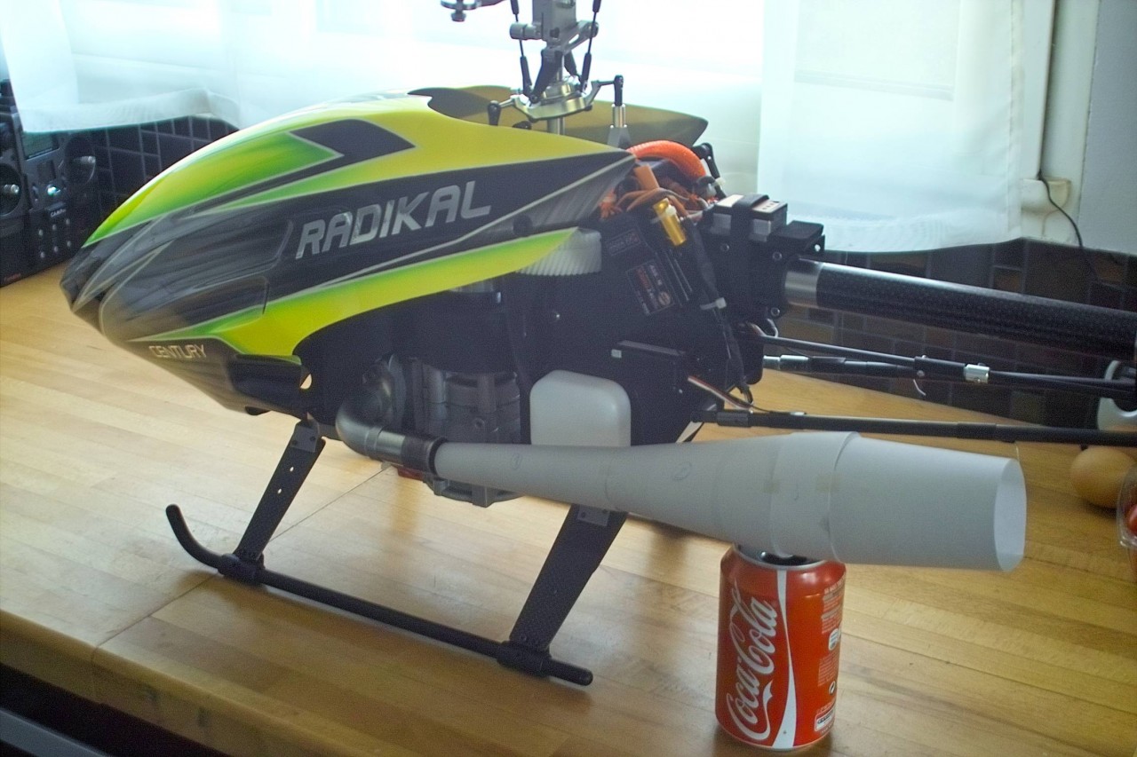

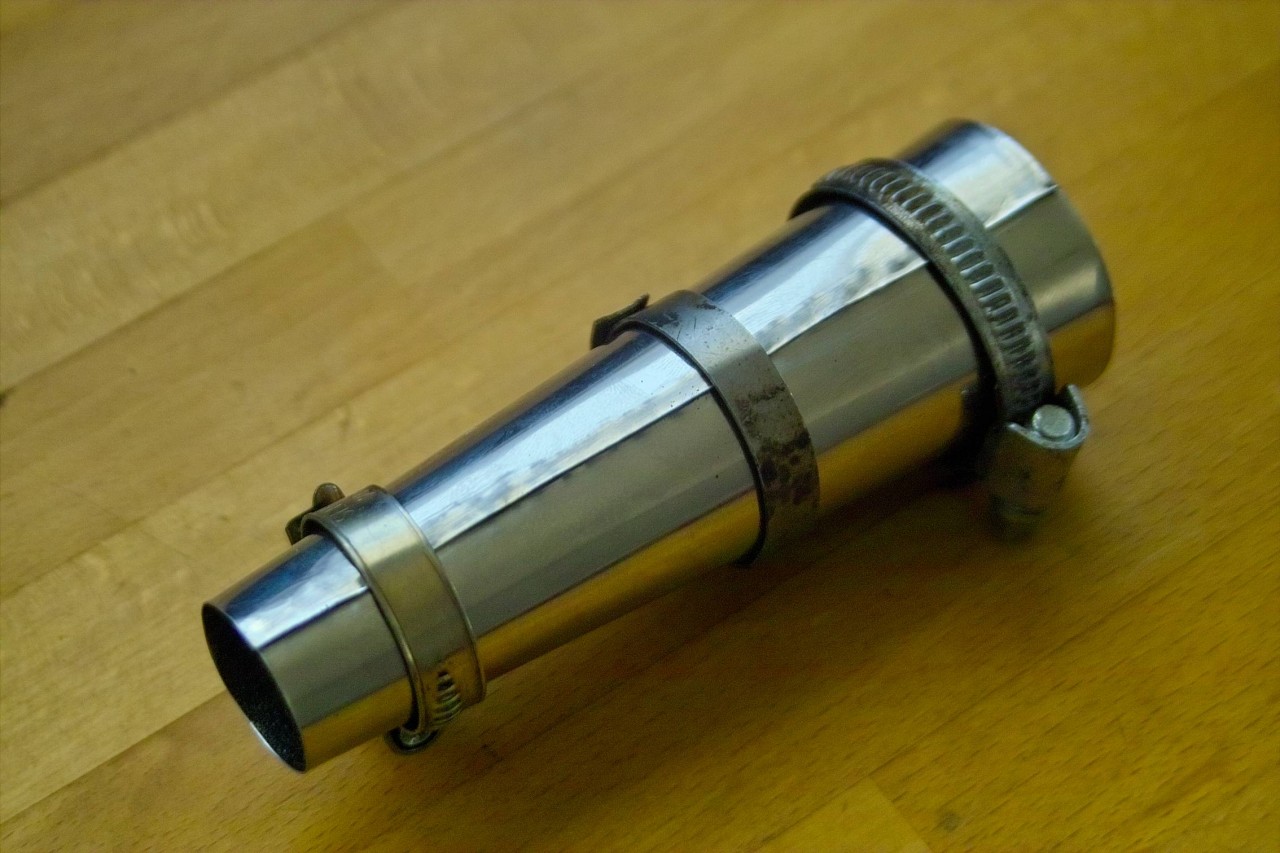

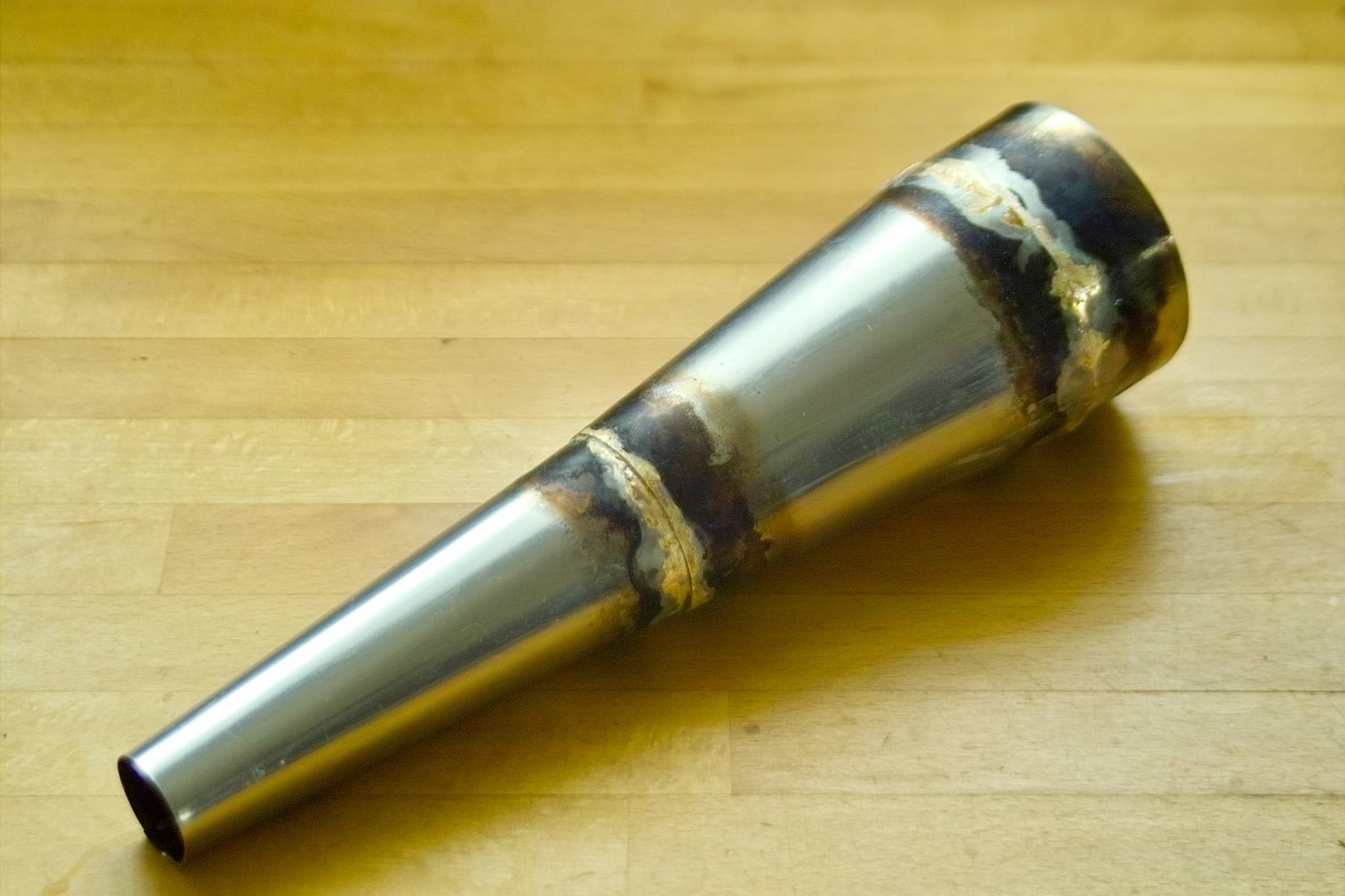

modelisation en cours d'un resonateur adapté au 28,5.
gabarits en papier imprimés avec cone layout.
c'est assez imposant, l'idée est de trouver le volume qui me conviens et ensuite j'en refait un qui s'adapte à la morphologie du g30.
il sera realisé en inox 3/10eme de mm soudé argent.
la partie silencieuse est incorporée dans le dernier cone convergent.
@+Thierry

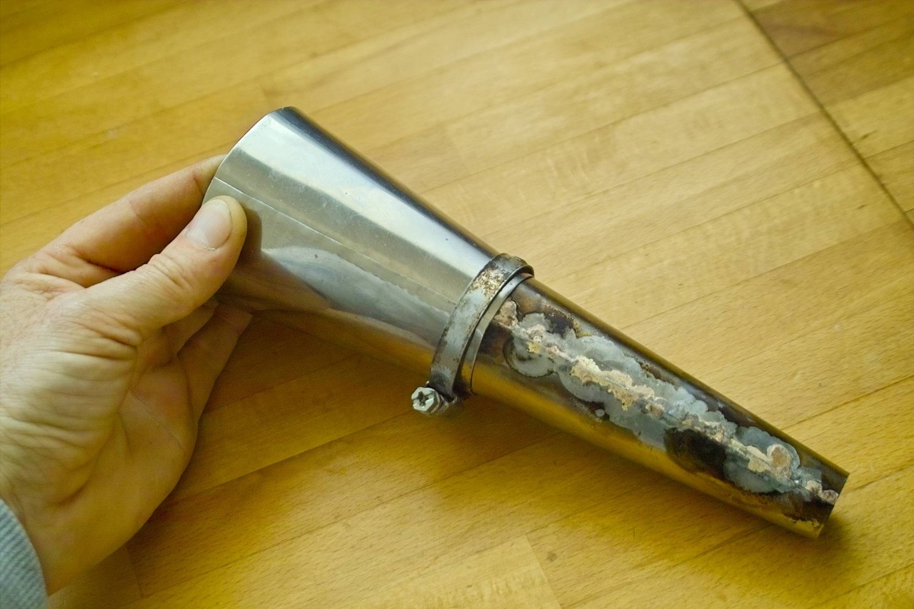

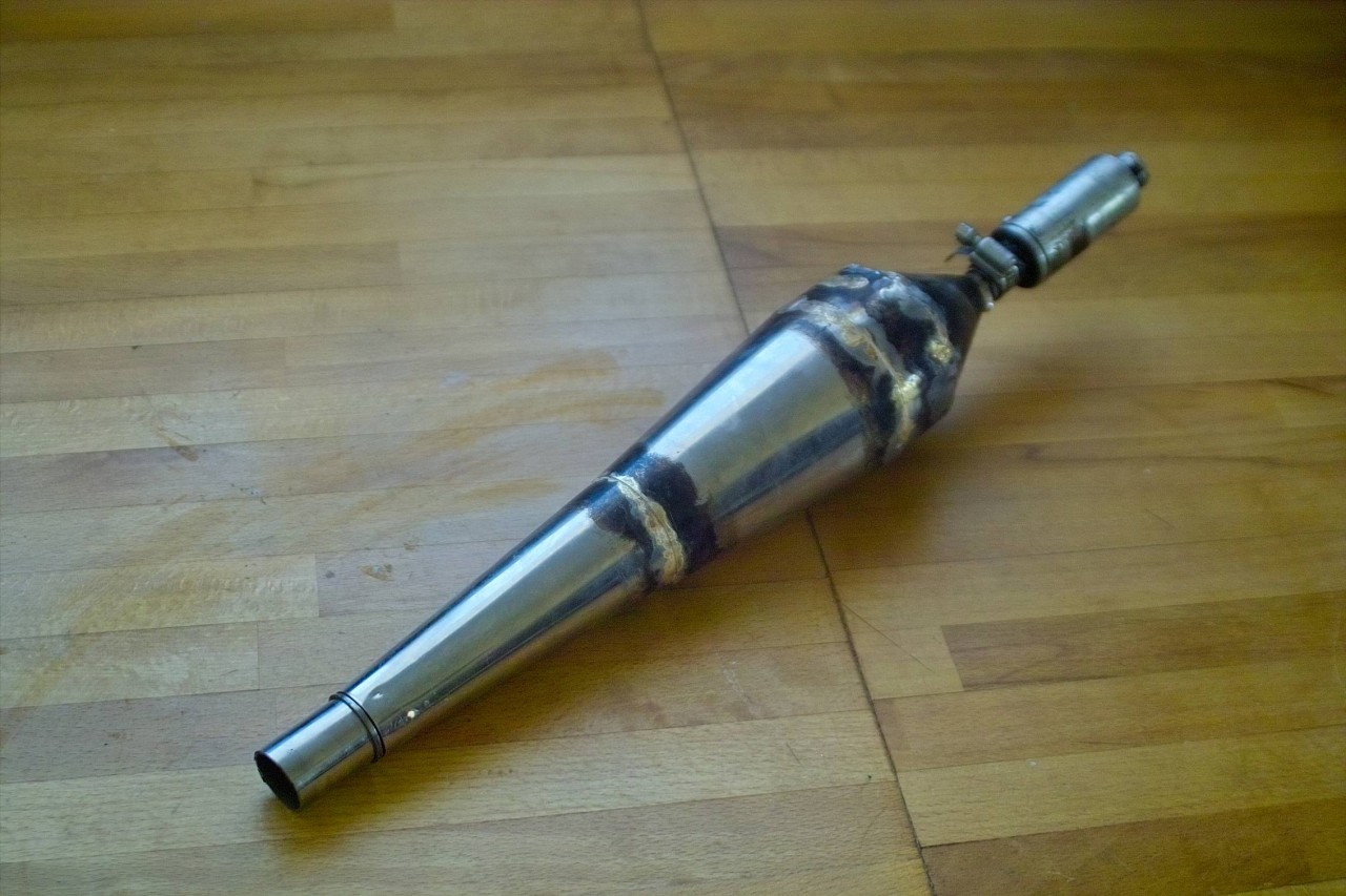

j'ai commencé a bosser sur le reso de test, j'opte pour une sourdine additionelle ,pour gagner du temps et c'est pas plus lourd.
l'ensemble pese 250grammes donc au poil.
en parallele ,Hatori m'expedie leur echappement gasser sr b12 pour test.
il faut juste rajouter une entretoise pour que ça passe dans le chassis.
http://www.helifreak.com/showpost.php?p ... ostcount=1
je pourrais ainsi comparer ,et idealement j'aimerais aussi tester le reso vendu par century: torpedo slim V2
afin de trancher si ce sont réellement des resonateurs et surtout lequel offre le meilleur rendement.
quelques photos du boulot du jour,manque encore à souder la fixation du reso.le montage est coulissant entre le coude et le reso pour des raisons de contraintes thermiques et vibrations.
@+Thierry

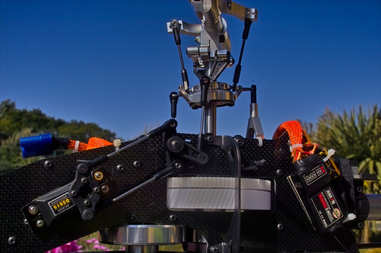

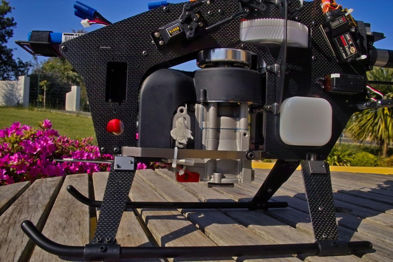

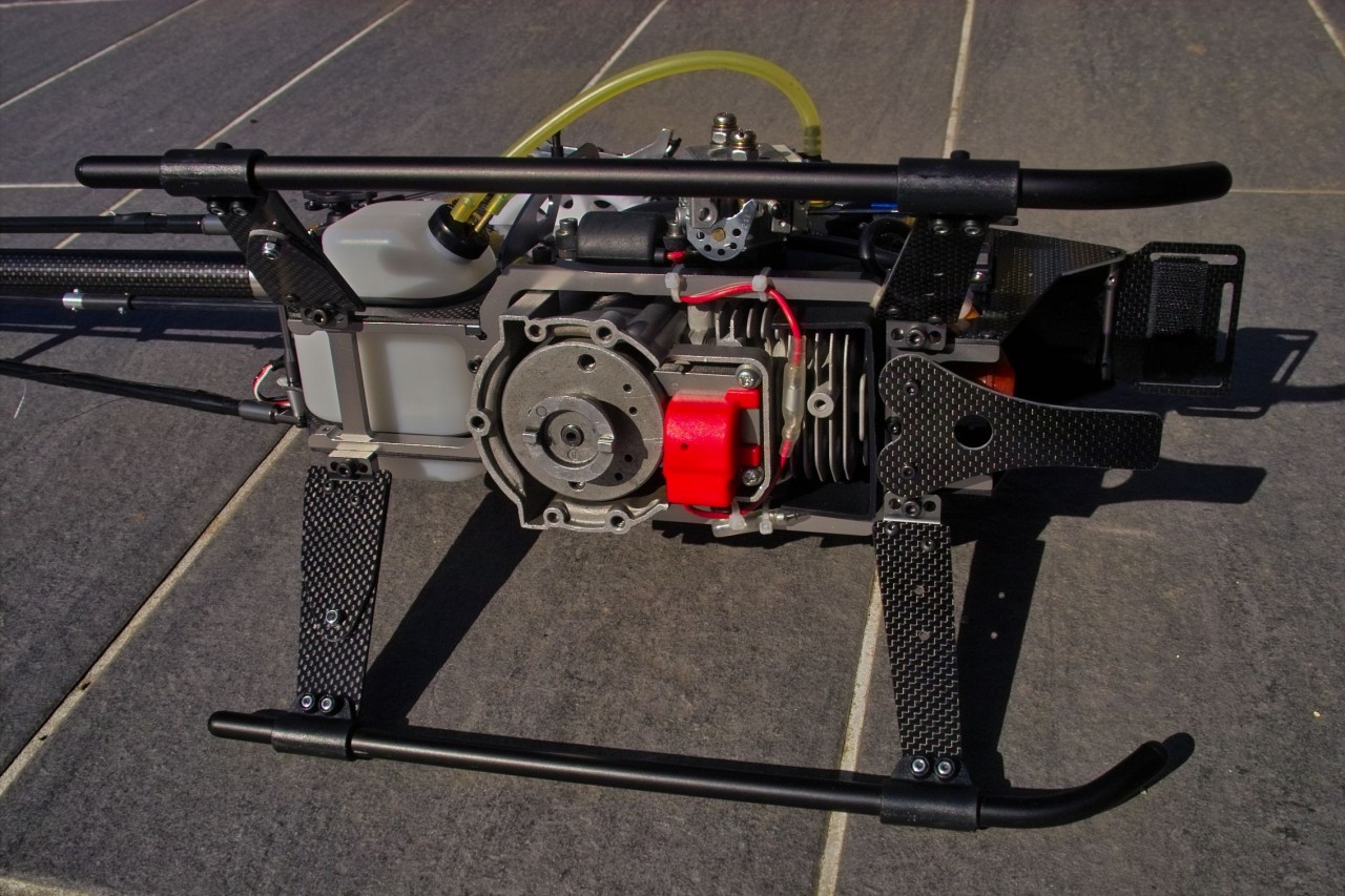

bon,je reviens du terrain avec un lot de problemes en ayant juste fait tourner la machine 1 plein à mi gaz au sol sans les pales.
bilan: 1 servo align ds615 cramé (les 3 surchauffent)
la turbine de refroidissement a perdu pas mal d'ailettes.
quelques vis de chassis se sont désserées malgré le montage à la loctite.
grosse emulsion dans le reservoir.
la machine est dépoilée ,je vais faire des photos, mais là faut que je me pose les bonnes questions parce que c'est plutot mal parti.
les vibrations sont probablement l'origine de la plupart des tracas.
@+Thierry
