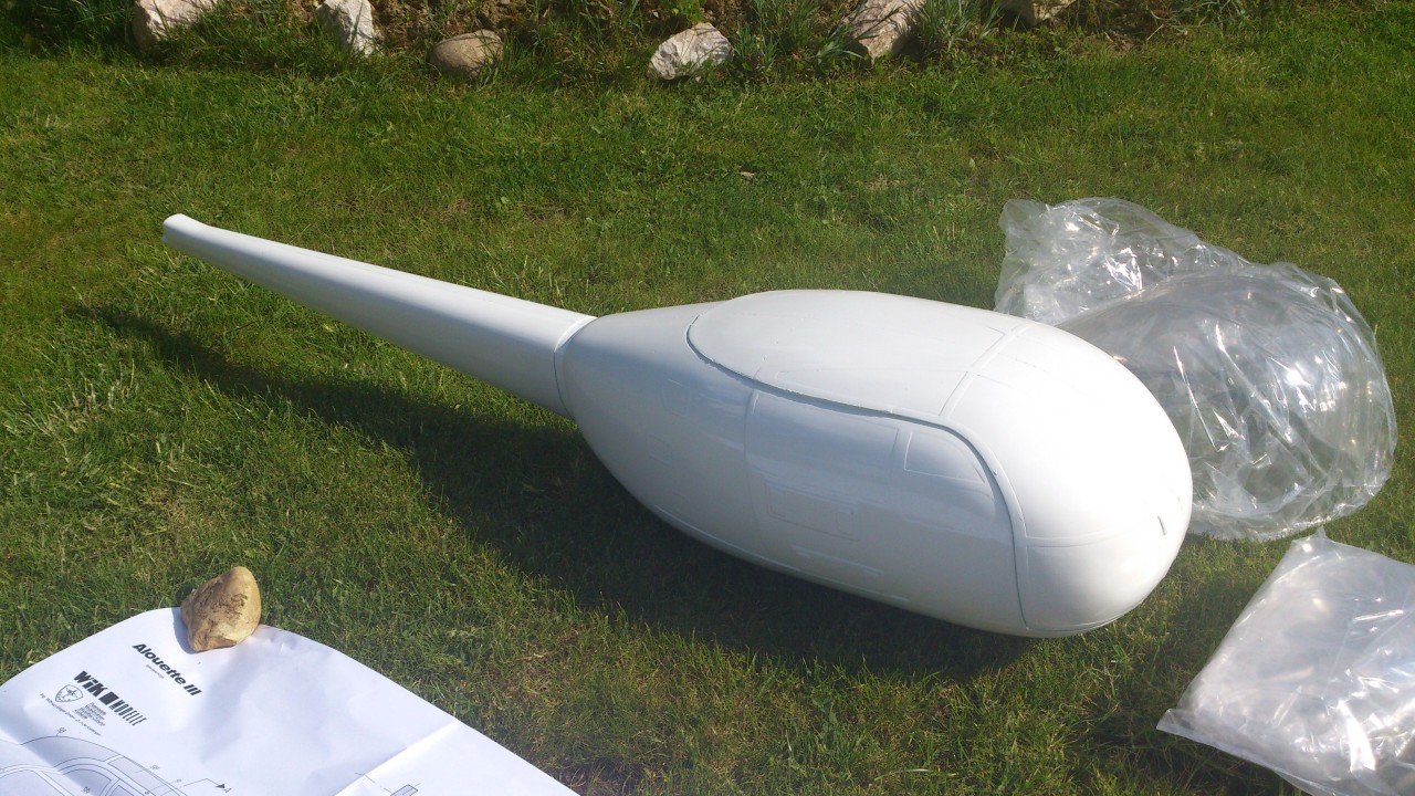

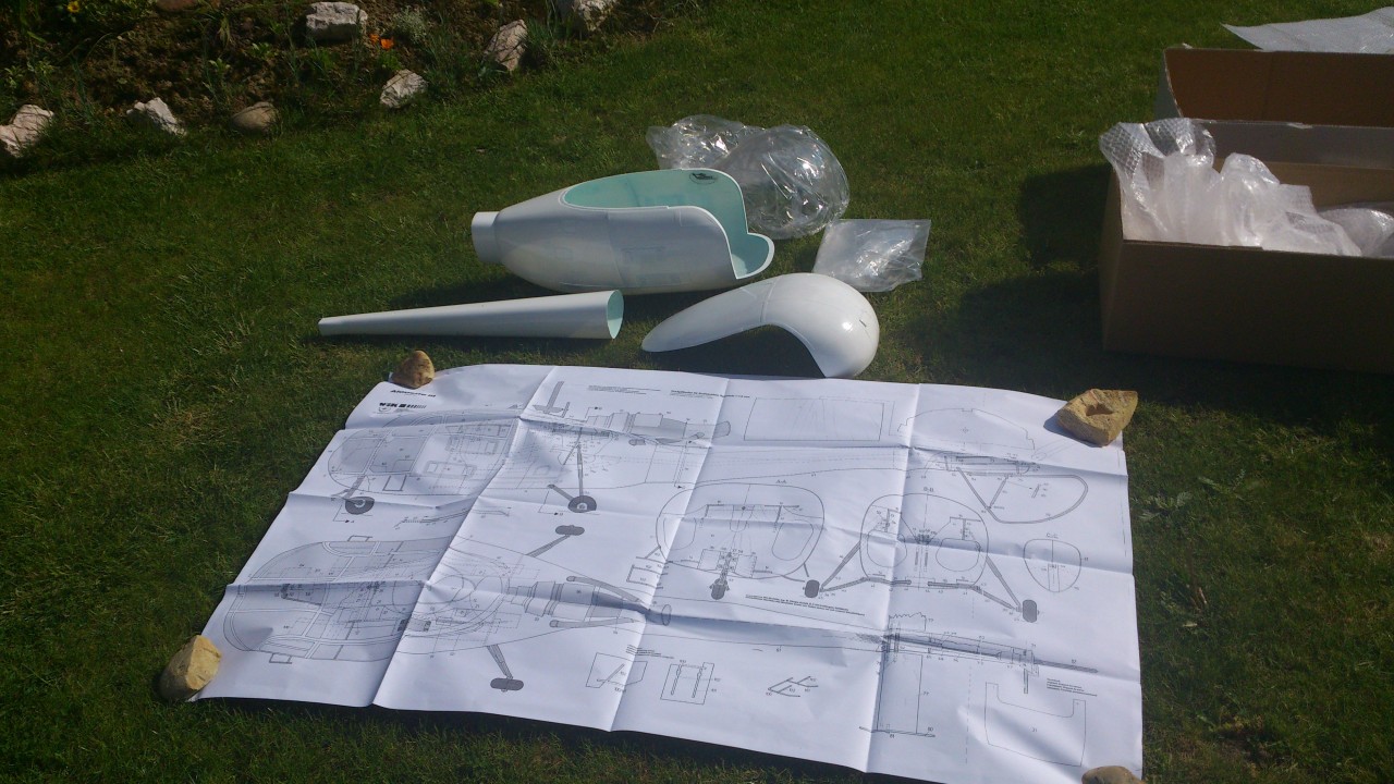

Le travail à commencé après réception du fuselage, les découpes ont déjà étaient faites, reste plus qu'a fignoler.
Voici les premières photos:

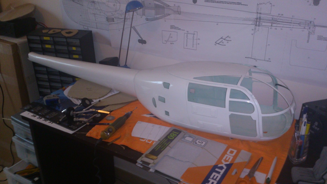

Voici son état actuel:

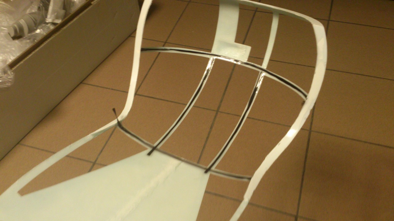

J'ai réalisé des renforts en fibre de carbone très plat sur les montants principaux car c'est assez fin d'origine.
Et j'ai rebouché avec de la fibre de verre et de la résine le trou percé par Vario sur le dessous du fuselage, car celui-ci n'est d'aucune utilité en utilisation avec une turbine.
