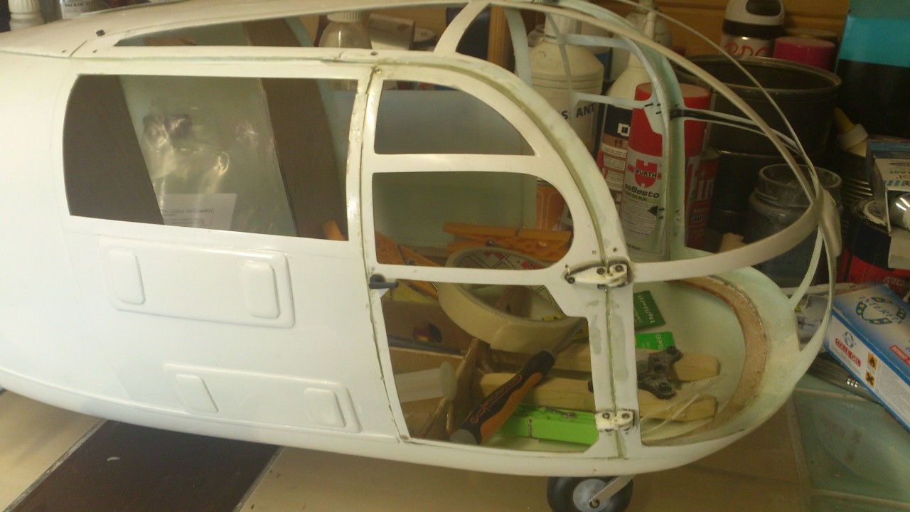

Après quelques jours d'absence (vacances) voici un peu de nouveau.
Voici des photos de la porte droite, entièrement fonctionnelle.
Il ne manque plus qu'a poncer et travailler l'esthétique maintenant.
Du coup j'ai attaqué la réalisation de la seconde porte.
Ensuite j'ai collé le capot avant sur le fuselage, et redécoupé une partie de celui-ci sur le dessus pour pouvoir y passer la mecanique et tout l'équipement nécéssaire. Ce qui me fera un bloc avant parfaitement solide. Pour ceci j'ai du pas mal modifier le fuselage, je vous en prendrai des photos dans les prochains jours, mais le travail est visible dans la video que je vous joindrai.

Bonsoir à tous,
Très peu de nouveautés cet été sur mon Alouette, pour cause je profite de vacances et du soleil, je vais reprendre plus sérieusement la construction de cette maquette dans les 2semaines a venir.
En attendant je bricole toujours sur mes portes avant qui sont quasi terminés, elles sont deja en place et fonctionnelles mais je travail sur l'aspect esthetique maintenant.
