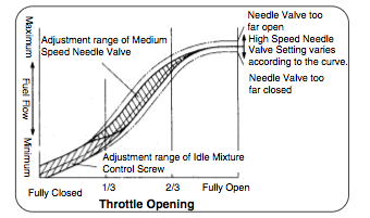

ggwatt 0 Posted January 31, 2013 Report Share Posted January 31, 2013 il me vient un autre point au sujet de ton PI. Le PI est influencé par la visse de richesse/Ralenti. Si tu as trop de richesse, tu dois dans certains car pas mal fermer le PI. La visse de richesse ne s'efface que lorsque tu es plein gaz ou presque. Pour palier à ça, sur mes machines, je ferme un peu plus la richesse que l'origine et ouvre plus le PI. Regarde dans la notice OS on voit clairement le diagramme d'influence PI/PP/Richesse. C'est d'ailleurs une des raisons d'être du PI qui a été rajouté sur les moteurs récents. Cool JP, s'il n'y a pas d'hydrocarbure c'est bon !! Quote Link to post Share on other sites
