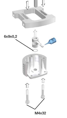

En fait , je pensais qu'on devait avoir un jeu 0 en axial sur la couronne. J'ai du mal a comprendre pourquoi on doit laisser un jeu axial sur des chevrons.
Je pensais qu'avec un jeu 0 sur la couronne , il restait juste a aligner le pignon avec la rondelle de 2/10 située entre le pignon et le CB.Vu qu'il y a cette rondelle entre le pignon et le CB , cela veux surement dire que cette rondelle doit etre en contact avec le pignon et la couronne . J'ai bon ?
Bref , dans mon cas , j'aligne comment la hauteur vu qu'il y a du jeu sur la couronne ? Et le pignon dans le CB ,je le met en butée inférieure ?
il ne faut surtout pas supprimer le jeu car il permet à ta couronne de se mettre parfaitement en place par rapport à ton pignon qui avec la meilleure volonté sera qu'approximativement aligné lors du montage.
Ainsi dés les premiers tours ton ensemble pignon/couronne sera parfaitement aligné.

Salut ,

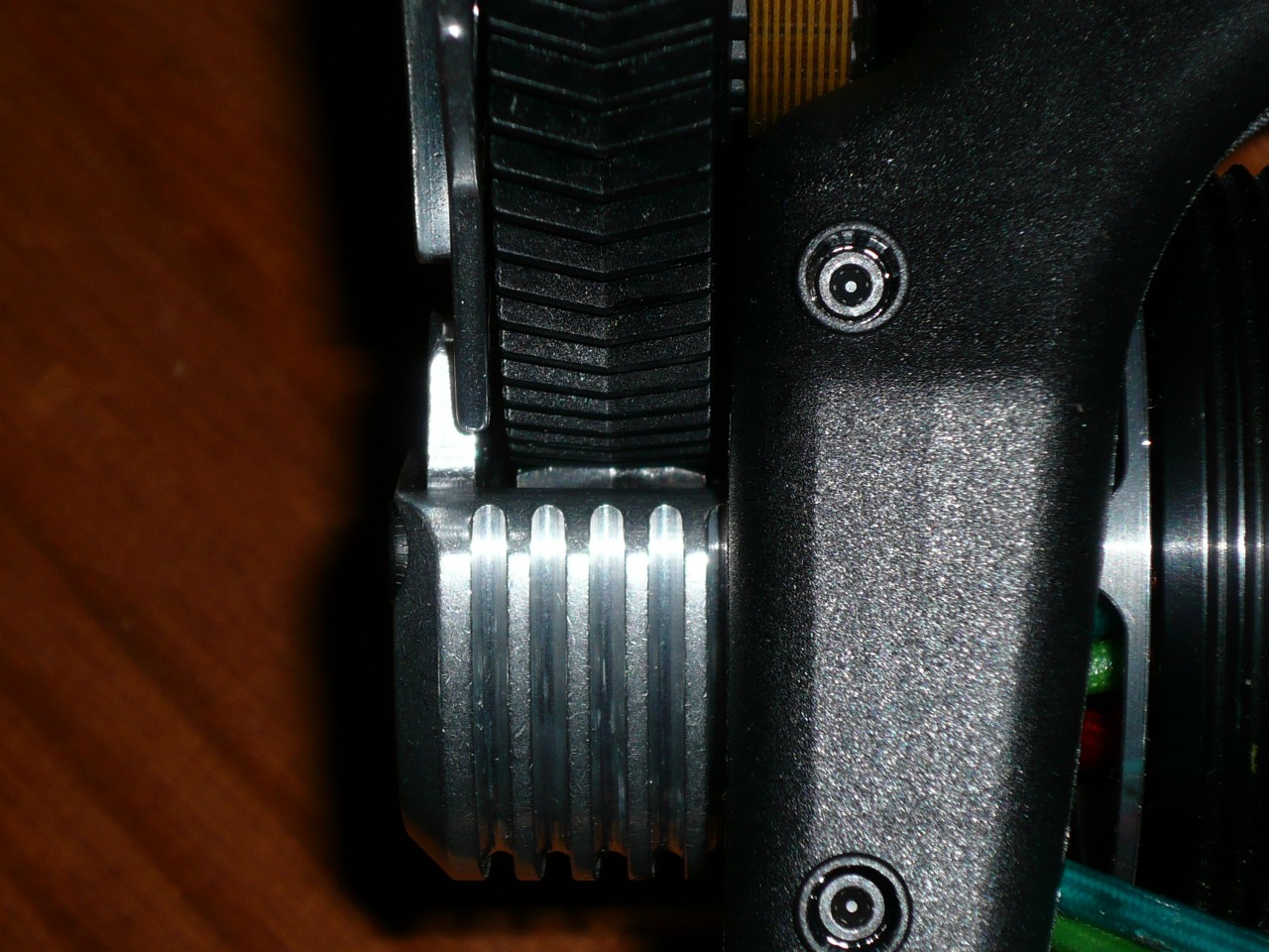

J'ai attaqué le montage du counter bearing et du pignon moteur. Je trouve que c'est pas très bien étudié. C'est quand meme galère pour serrer le pignon, l'accès est pas vraiment facile pour serrer la vis d'arret. Le tournevis rentre au chausse pied !Cela aurait été plus facile de faire une rainure pour accéder par le nez.
Chose bizarre , apres réglage , mon pignon ne porte pas sur la rondelle de 2/10, il me manque facile 5/10 (au bas mot). Pourtant la hauteur me semble bien réglée . Pour régler , j'ai approché légerement la vis d'arret et j'ai fait tourner la couronne sur le pignon pour que cela se positionne tout seul. La couronne et le pignon sont pour moi dans le meme axe(cf photo).
J'ai l'impression de faire le montage a l'envers. Dans ma logique (qui n'est peut etre pas la bonne) , j'aurais monté le pignon en butée basse contre sa rondelle, et j'aurai réglé la hauteur de la couronne (tout en gardant du jeu).Ca éviterai de galérer a serrer le pignon. Car du coup , une fois la hauteur réglée , j'approche la vis d'arret gentiment , je démonté le moteur et je finalise le serrage.
Du coup , j'ai le doute ! C'est comment chez vous ?
Salut !
J'ai fait exactement comme toi ! :) Montage de la couronne, montage du pignon mais vis non serrée, juste assez pour qu'elle empêche la rotation du pignon sur l'axe grâce au méplat ! Ensuite je colle à la couronne, je l'a fait tourner pour aligner les chevrons, je serre le pignon (je galère tout comme toi) ! d'ailleurs pense à mettre une petite goutte de frein sur la vis sans tête avant de monter le pignon !
Puis au final je serre bien le moteur contre la couronne, sans forcer comme un bourrin !
Le but, tu bloque le moteur et la couronne ne doit pas avoir de jeu quand tu l'a tourne !
Voilà !

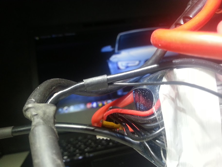

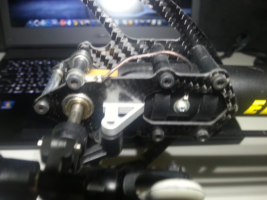

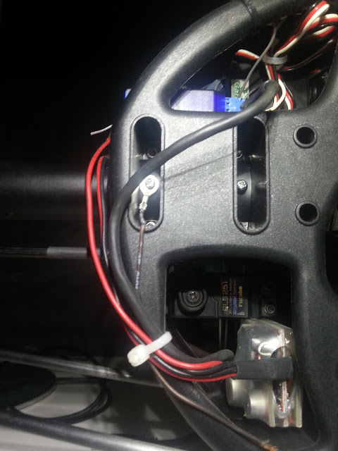

Salut !
Pour le moteur, laisse comme s'est ! Venir en butée est totalement inutile comme l'a bien expliquée DESMO ! ;)
Pour ton kit anti statique !
Alors, en partant de la queue, tu doit un bout de câble plutôt court avec deux bague au bout !
Le but est de relier électriquement la courroie et le tube de queue, donc il faut trouver un endroit où la courroie vient frotter contre quelque chose de conducteur ! Le roulement de tension par exemple ;)
Donc tu fais passer la vis qui vient tenir le roulement de tension de courroie dans une des bagues du petit fil, ensuite tu viens percer le tube de queue et tu utilise une des petites vis pointu fournit dans le kit anti statique pour venir serrer la seconde bague sur le tube de queue ! (ps : j'ai utiliser la petite vis pour carrément percer le tube de queue ! Comme ça c'est bien bloquer dedans ;))
Ensuite, tu retournes sur le châssis, sur le côté droit, tu as deux rainures dans le châssis qui te donne un accès à deux petit ergots pour mettre des petites vis de maintient du tube de queue en le traversant, tu en prend une au pif (celle qui est le plus intérieur du châssis est mieux esthétiquement car le fil en sera plus court !) Ensuite tu fait pareil avec le long câble, tu serres une des petites vis fournit dans le kit dans l'ergot histoire d'arriver à traverser le tube de queue ! Ensuite tu as deux façon de le faire, sois tu relie la dernière bague au counter bearings du moteur ou directement à la masse du contro, perso j'ai opté pour cette seconde façon de faire ! Plus propre je trouve ! :D
