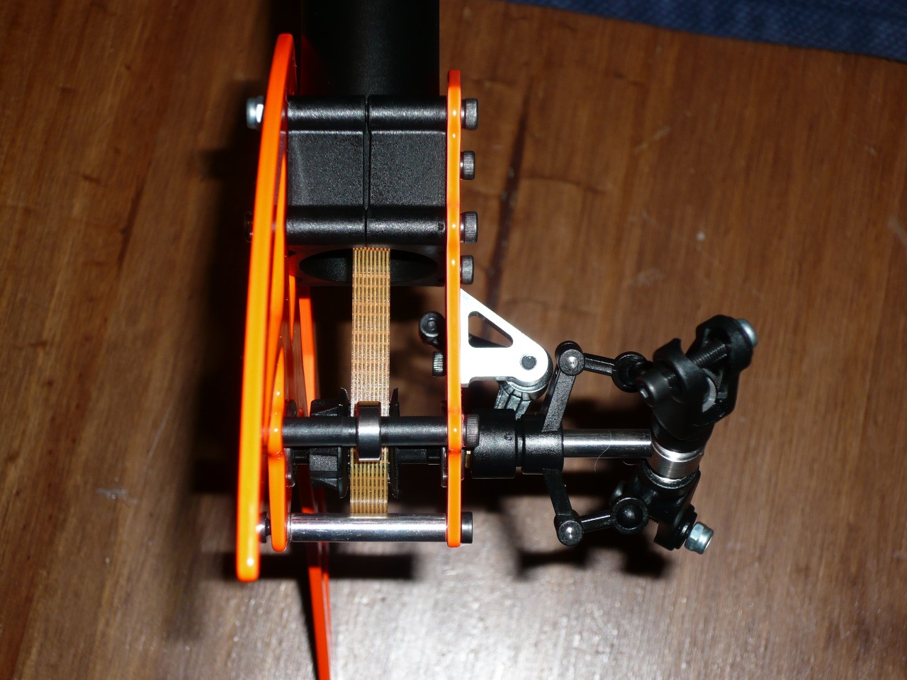

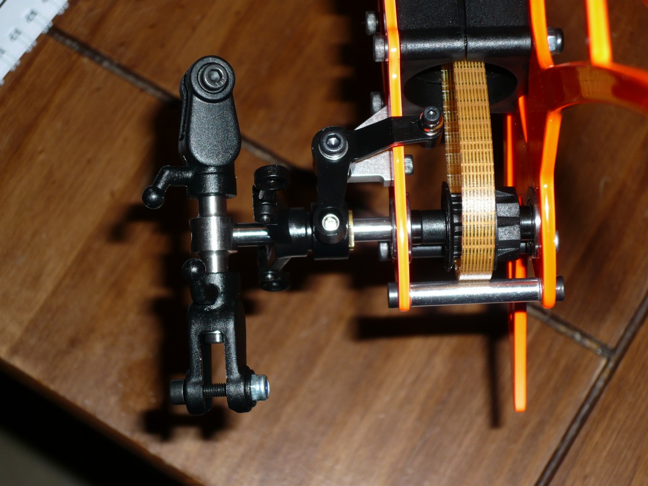

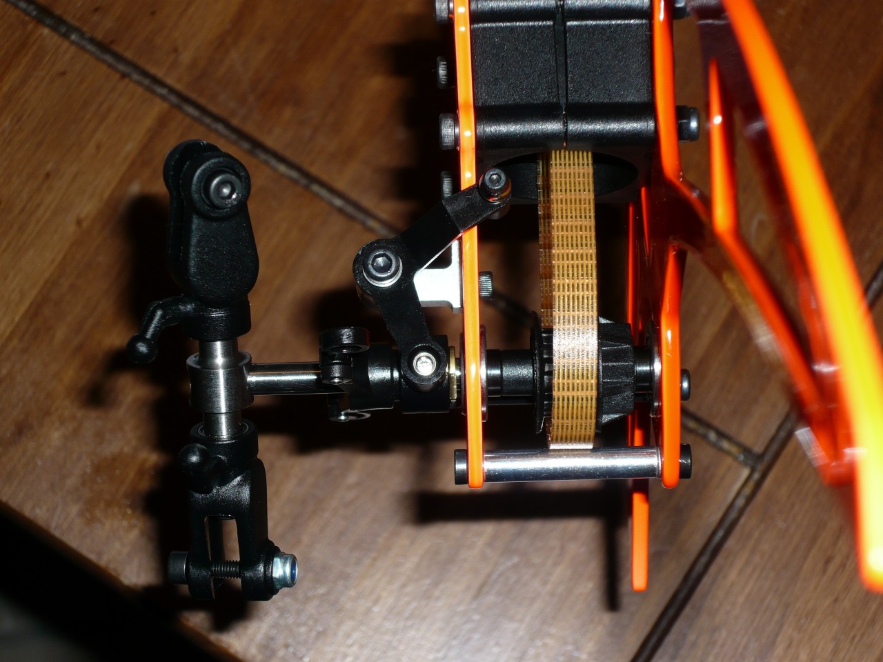

Fabrice , en fait , c'est sur la rotule au niveau du slider que cela coince, quand c'est accouplé. Tout j'enleve la rotule , tous les éléments individuellement coulisse a la perfection.
Hello , Au fait , juste pour préciser l'endroit ou cela coince.
C'est quand le levier est perpendiculaire a l'axe. On dirait que la rotule coince dans son logement comme si les entraxes étaient un peu court.
Aux extérieurs , la rotule est bien dans l'axe , et la aucuns problemes.
Deux petits photos pour illustrer
Je sais que j'ai huilé mon axe d'ac parce que ça coulissait pas forcément au top top au début ! Et je me demande si c'est pas pour la même raison que toi, là j'ai pas le temps de démonter pour voir si c'est ça, mercredi soir si j'y pense je jete un coups d'oeil !
Faudrait voir l'intensité du blocage, si c'est faible, avec la rotation de l'axe, ça ne devrait pas gêner, si c'est important, faut résoudre le problème ;)

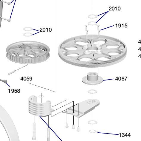

Un autre petit doute sur le montage des rondelles au niveau de la couronne et du counter bearing.
Au niveau de l'axe principal. On doit avoir en tout 6 rondelles en épaisseur de 0.5mm. Je les ai toutes mises en place comme au plan.
Seulement il m'en reste une avec les memes diametres inter/exter mais d'une épaisseur de 0.2mm (c'est pas celle qui va sous le pignon).
Du coup je l'ai rajouté au dessus du circlips. Mais bon , cela ne comble pas le jeu.
Au final , cette rondelle de 0.2 , je la laisse de coté ou elle va autre part ? J'ai regardé sur le plan , je ne vois pas ou elle va.
Au niveau du circlips , doit il y a voir un jeu?A priori mécaniquement , comme le CB viens se visser sur le support moteur , je pense que le jeu n'est pas important puisqu'on plaque le CB vers le couronne.
J'attends vos avis , mais je pense que je vais l'enlever.
Pour la fixation du CB sur son support (celui sur l'axe principal). Dans quel sens faire le montage?
Fixer le CB au moteur et ensuite le visser sur la plaque ?
