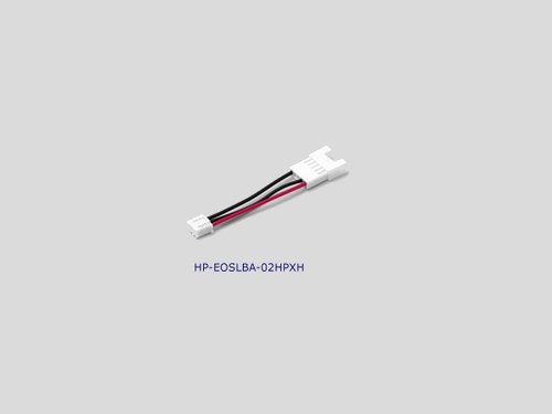

Pour la prise de balance, c'est une prise hyperion, compatible avec les chargeuyr hyperion et les plaques de décharge hyperion.
Cependant Il existe des adaptateur Hyperion vers JST (ce que j'utilise d'ailleurs sur le terrain, à la maison j'ai des chargeurs Hyperion)

par contre je n'ai pas de fiches spéciales pour les hyperion donc merci pour ta solution wareck
j'en ai vu sur flash il y a plus qu'à passer commande

je vais de toute façon commander les cordons de charge et les adaptateurs hyperion /jst-xh
