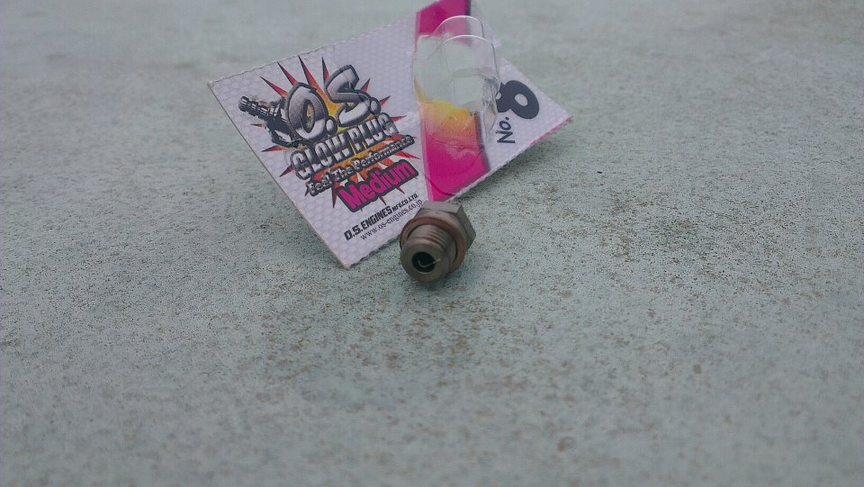

Depuis mes début je volais avec des bougies OS8 et je les grillais de plus en plus vite donc je suis passé sur du Enya 3.
Bilan des courses dernière OS grillé en 34 vols et première bougie Enya grillée en 12 vols :evil:
Le moteur est un OS50Hyper avec de l'Optifuel 20SLV et je vol voltige de base.
Quels pourrait être les paramètres qui font que mes bougies ne tienne pas le coups :think:
Le filament est normale comme si le bougie n'était pas grillé, il est de couleur grise "comme neuf" mais le filament est coupé au niveau de la deuxième spirale à l'intérieur de la bougie.
Salut, elles grillent au démarrage ou en vol ?
Perso j'en claquais pas mal au démarrage, sans raison apparente.
Elles étaient comme neuve mais le filament cassait comme ça d'un coup au démarrage.
Je suis passé sur un socket "régulé" ( panel de puissance sur une caisse de terrain )
au lieu d'un socket "direct" et fini les bougies qui claquent sans raison.
Mon socket envoie surement trop de courant ...
Sinon, on m'a dit qu'un ralenti trop sec, fragilise les bougies, c'est surement vrai aussi.
Faut éviter les ralentis trop bas je pense quand on ne veut pas toucher au pointeau de ralenti ...

Non mes bougies claquent en vol donc autorot :evil:
Celle de cet apm à claqué en haut avant un renversement.
Avant j'étais avec le soquet portatif, après au powerpanel et depuis 2 ans je suis avec le régule Align 2 en 1. Peux être le chauffe bougie Align qui ferais réduire la durée de vie de mes bougies :think:
Possible pour le chauffe qui réduit la durée de vie, mais là on dirait plus un soucis de carburation.
Trop sec "sporadiquement" pour une raison ou une autre ...

Trop sec possible car je venais de refermer le PP de 4 crans ( en deux fois), sinon mon moteur tourne autour de 90°C pas plus
Aujourd'hui j'étais plus dans les 80°C et je le sentait poussif dans les montées donc c'est pour cela que j'avais refermé.
Ton 50 a peut être juste besoin d'un rafraichissement de roulement.
4 crans c'est assez fort comme resserrage surtout s'il marchait bien avant.
Dés 2 crans serrés si tu ne vois rien de mieux, mieux vaut rouvrir ...

Il y a 3 raisons pour qu'une bougie soit HS rapidement:
- la tension du socket (.... et encore)
- Un roulement HS
- Un mélange trop pauvre
Si ton moteur cale en vole ce n'est probablement pas à cause de la bougie, sauf si son filament complètement détruit. Démonte ton moteur pour voir l'état de l'ensemble chemise / piston, si il y a des légères traces de rayures c'est très certainement du à un mélange trop pauvre.

Selon moi il y a bien 2 causes possibles:
1- roulement HS des particules se détachent et bombarde le filament
2- carburation trop pauvre d'où une température trop élevée.
Symptôme: quand tu tires sur le moteur et que tu reposes ton moteur reste accroché a un régime haut avant de redescendre au ralenti. Axes de réglages: la richesse bien sûr, le taux de nitro trop faible et le taux de compression du moteur trop élevé.

Moi je pense très fort au roulement.
As tu ouvert le carter de ton OS pour voir la tête du roulement ?
50 vols, ok. Mais sur 6 mois, ou sur 1 mois ? L'optifuel est un fuel très corrosif. Surtout si tu ne voles pas très souvent et que tu ne purges pas le moteur après les vols et que tu n'utilises pas d'afterrun.
Tu l'as changé, ou c'est celui d'origine ? Et si tu l'as changé, c'est quelle marque ?

Ok, 1001 roulement no name... Même pas un SKF ?
Perso j'ai même fini par arreter les SKF en passant sur les roulements super cher vendus par Yamada en spare (bien sur ca passe sur les OS 50, 55 91 et 105 selon le modèle) J'ai plus la marque japonaise en tête là, cher mais ca marche.
En tout cas ton opti n’arrange rien. Si tu voles peux, prends au moins la peine de proteger ton moteur avec de l'afterrun. Et purge le en fin de session.
Tu clampes, tu mets le chauffe bougie et te le fait péter au démarreur jusqu'à ce qu'il ne démarre plus. Au moins tu vires le reste de nitro (Hydrophile)
Ce matin démontage du moteur, donc ce n'est pas les roulements, ils sont nickel encore comme neuf.
Je pense donc que mon claquage de la bougie et le calage étaient dû à un réglage un peu trop sec vu que j'avais refermé 4 crans (2+2).
Très certainement trop sec, surtout si il cale à chaque fois en l'air.

Non il ne cale pas systématiquement en vol, c'était la première fois en une quinzaine de vols.
Peut être que j'étais à la limite et avoir fermé 4 crans je suis passer dans le réglage "trop sec" :think:
Un ralenti trop sec provoque aussi ce genre de phénomène

Certaines bougies , comme l'OS 8 , n'aiment pas une tension superieur a 1,5 volts . Donc il faut mesurer aux bornes de la bougie pour s'assurer que le grillage ne proviene de la .

Donc à voir mais je pense que mon problème était dû à un réglage un peu trop sec !!
