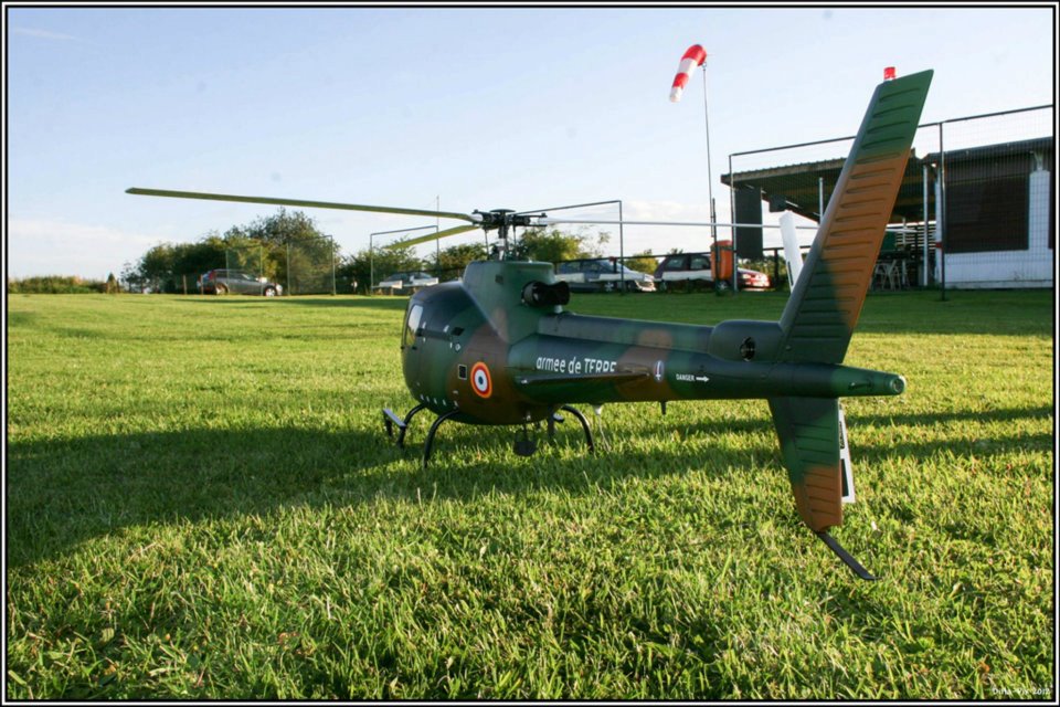

Quelques photos pour illustrer tout ca et la semaine prochaine une vidéo durant notre FunFly annuel.
Bye

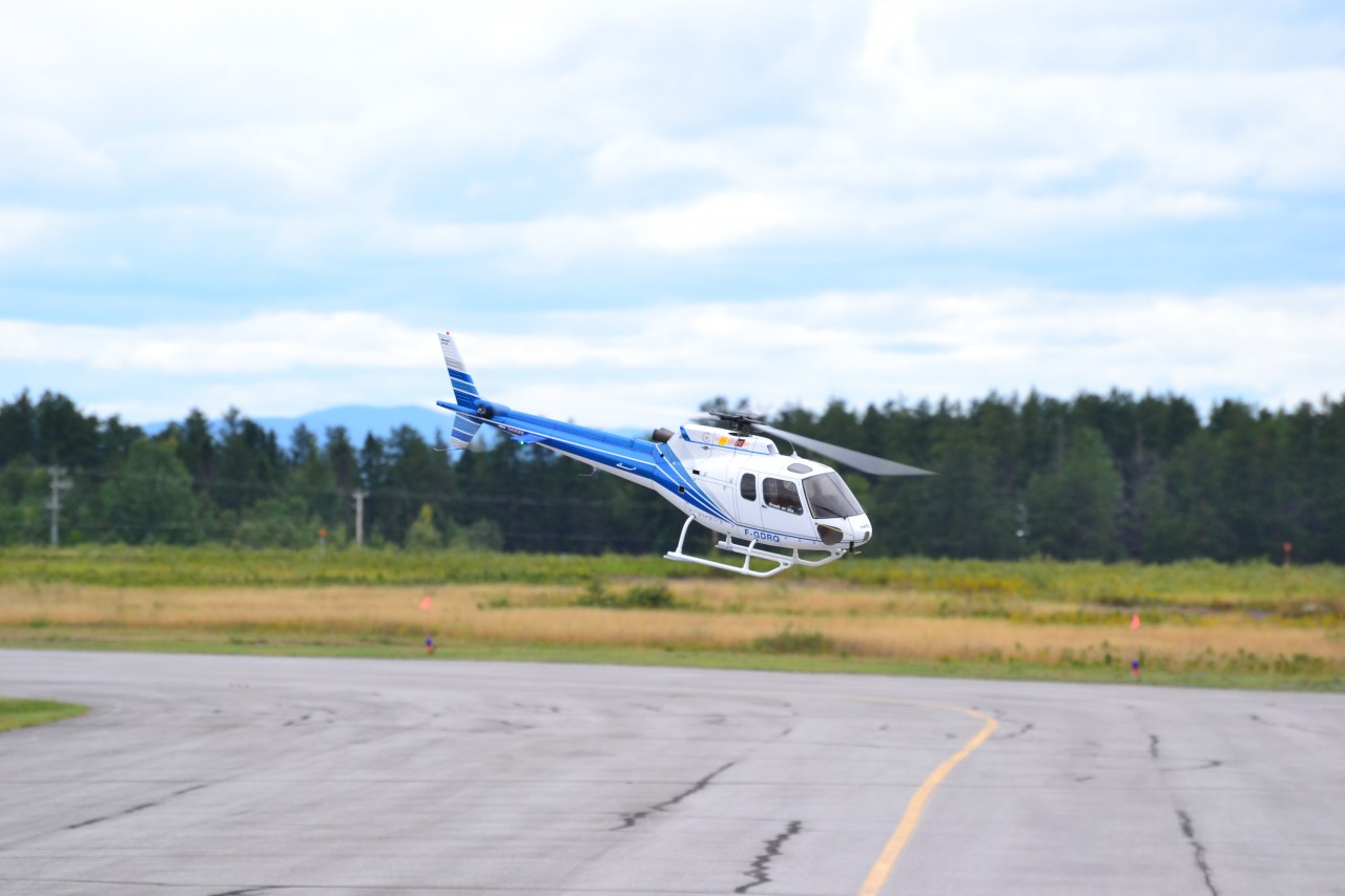

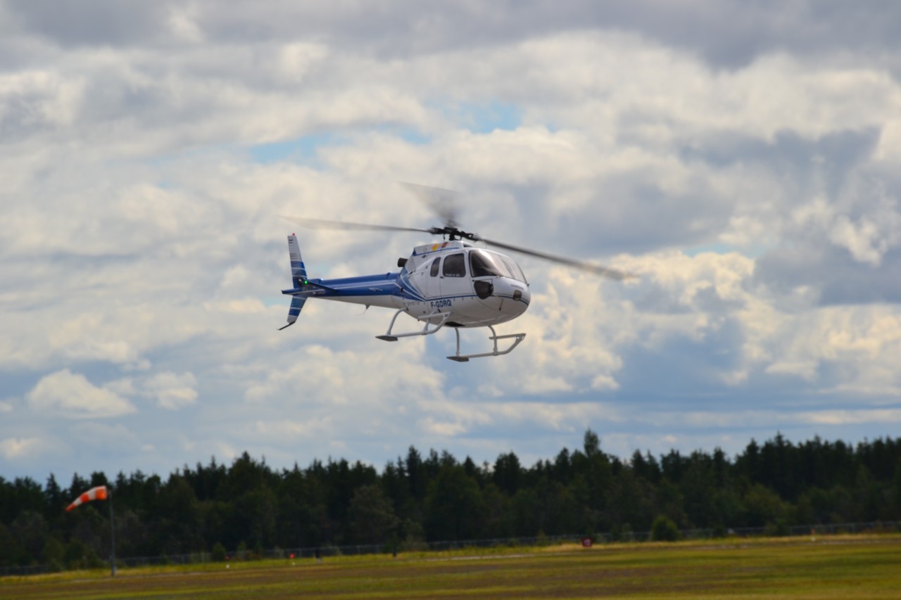

Salut salut !
Quelques photos prises durant le fun-fly annuel de mon club a l'aéroport de Saint Honoré ;)
