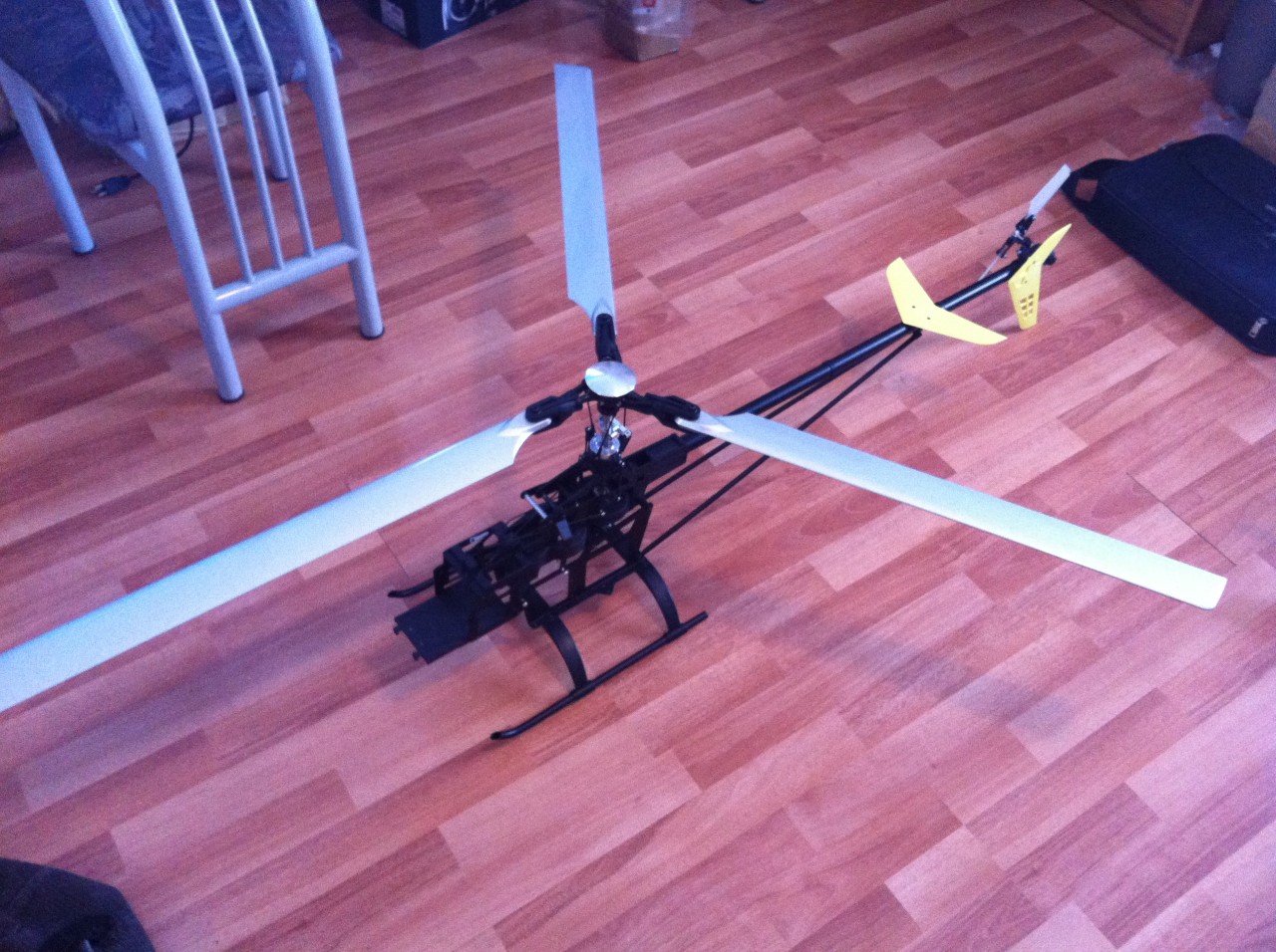

On ouvre, on monte ça mets mon Trainer sur pattes, les pales ont l'air sympa (pas encore équilibrées, ni balancées).

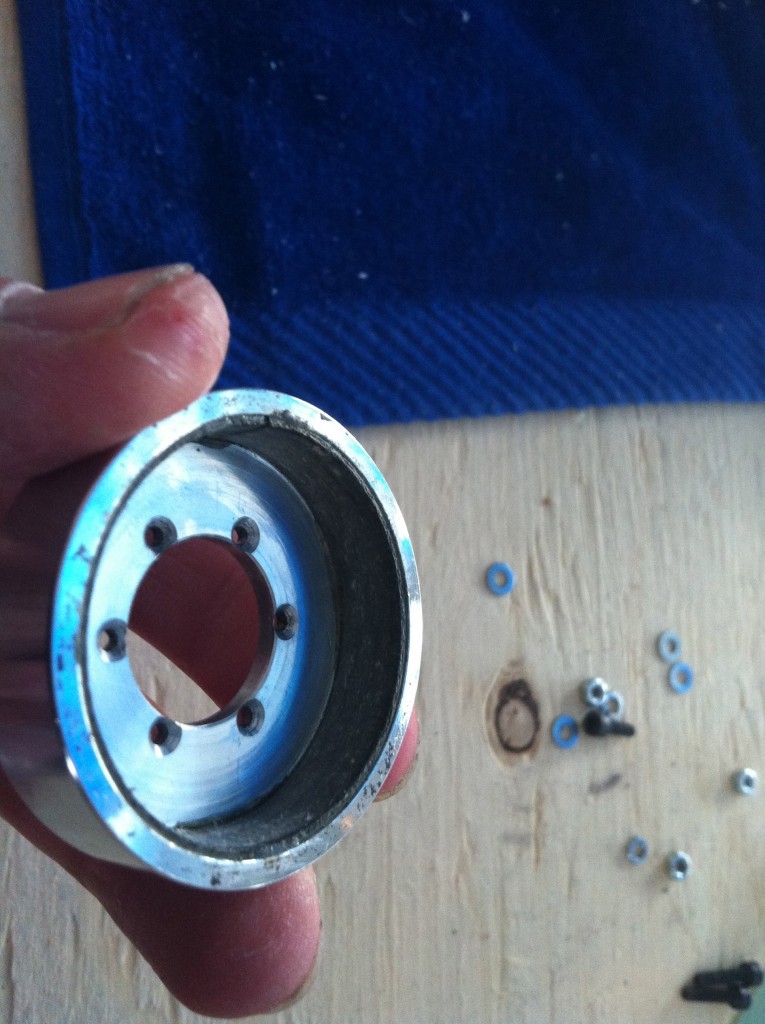

Par contre la clutch métal, pour du neuf... ca laisse a désirer voyez vous même. Que devrais je faire, la nettoyer et l'installer ou la renvoyer ?

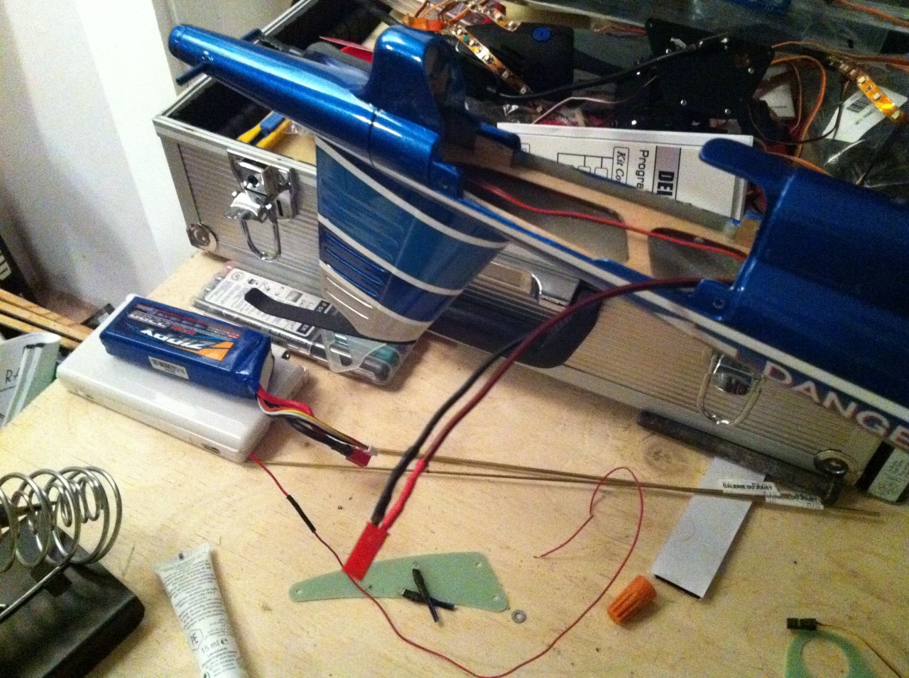

Second essai de vol à l'instant de mon AS350 century.......dégagement de fumée avant le décollage......ça brule !
Juste le temps d'arracher le cockpit (sans ménagement) ainsi que la lipo de propulsion
Ca pue, c'est une horreur, tout est noir à l'intérieur
Je ne vois pas encore l'étendue des dégats mais va falloir tout reprendre
T'es pas sérieux !!!!!!! :shock: :doh:
Lipo cramouche ? C'est à cause du problème de pignon dont tu m'as parlé tantôt ?
En tout cas j'espère sincèrement que le fuselage et la méca ne sont pas trop touchées. Et ca me conforte dans mon idée de faire les tests de la mécanique sur ses patins et pas dans le fuselage direct.
Tiens nous au courant :(
Sinon pour la taille de mon pignon, je regarde ca ce soir et je t'en reparle.
Bon, aprés démontage, les dégats ne sont pas trés important
C'est l'embrayage qui a cramé, la cloche a complétement fondu sur les masselottes
A part du noir partout, et un peu de plastique ramolli, seul 2 nappes de cable de servo ont eut chaud
Les dents de la couronne sont remplies de morceaux de garniture
Le cokpit, ouvert dans la précipitation est rayé par en dessous (mais ce n'est que de la peinture), les charniéres de la porte n'ont pas apprécié....pas plus que le pilote d'ailleurs
Heureusement , j'avais mis les 2 aimants servant à ouvrir la cabine, sur mon pupitre radio, sinon, ça fumerais encore

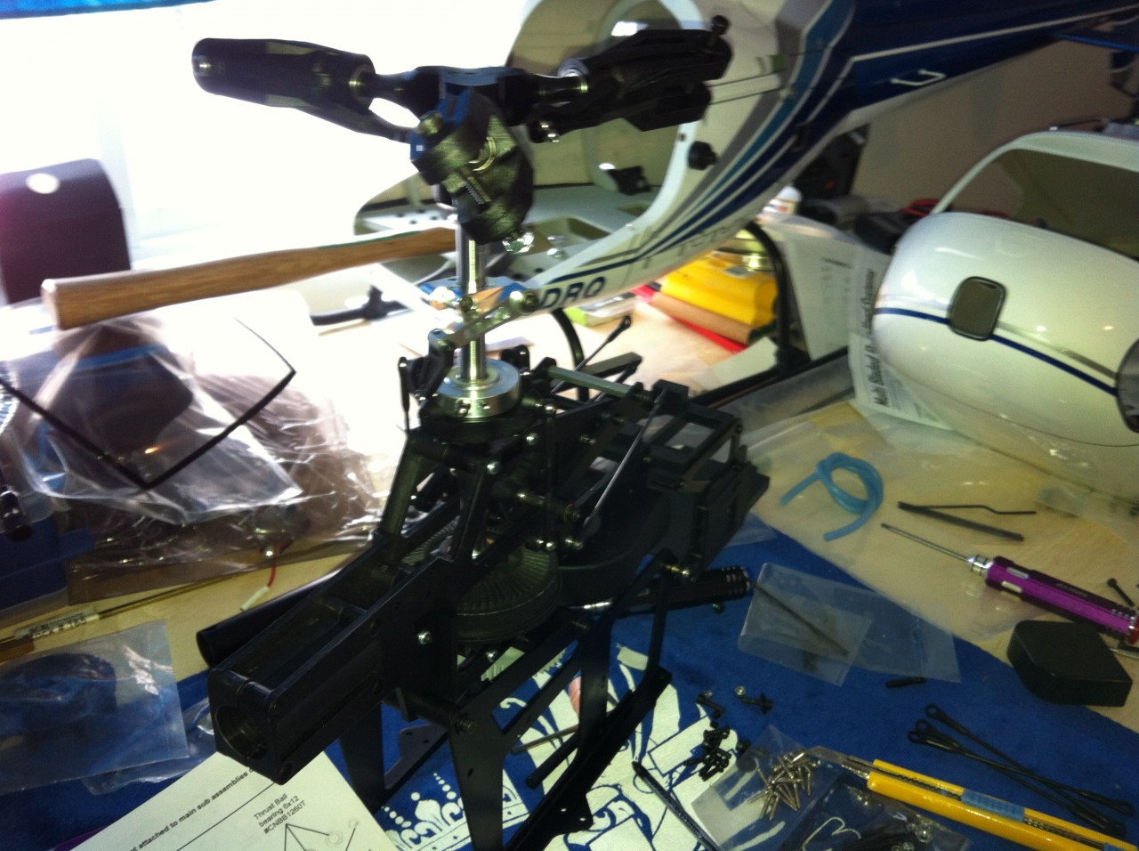

Bon, faut maintenant redemonter la mécanique du fuselage pour intervention.....galére !
Je remonterai avec la 2éme configuration prévue d'origine : Direct Drive, sans embrayage (pignon 19T livré dans le kit), tant pis, se sera moins doux et réel au démarrage
