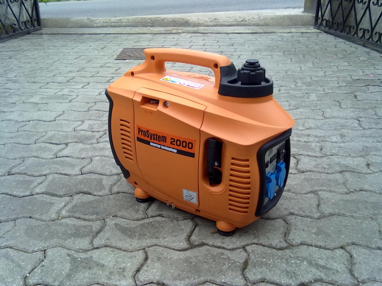

Moi j'ai acheté le groupe orange de Brico Dépôt pour environ 360€ oui.
Je charge avec au max de mon chargeur, 17A, en une quinzaine de minutes mes lipo 5000 12S pour mes 90E.
Il y a plus silencieux, mais pas besoin de le garder à coter donc c'est gérable...
J'utilise aussi les alim de Djedje ça va nickel.

j'ai acheté le groupe Orange Prosystem 2000 de chez Bricodepot à 350€
je charge 2 doubles packs 5A 6S sous 7.5A (2 chargeurs TP720)
soit 30A sous 25V = 750W
durée 30min
ca marche impeccable !
seul inconvénient, le bruit : insonorisation à améliorer
Ya mieux chez les marques japonaises, mais c'est beaucoup plus cher...
en tous cas bien moins bruyant qu'un groupe de chantier ;-)
