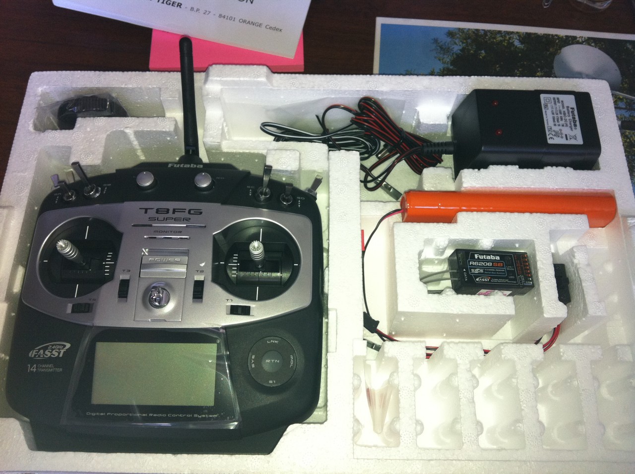

la remplaçante de mon aurora 9 est arrivée :dance:
j'ai donc pris une T8FG super avec recepteur R6208SB...
Je m’apprête a monter/régler l'ensemble pour mon 7HV et je m’aperçois que la notice fournie par avio et tiger ne parle pas une seconde du fonctionnement SBUS !! en plus c'est le manuel de T8FG tout court...(et donc du recepteur HS et non SB....)
