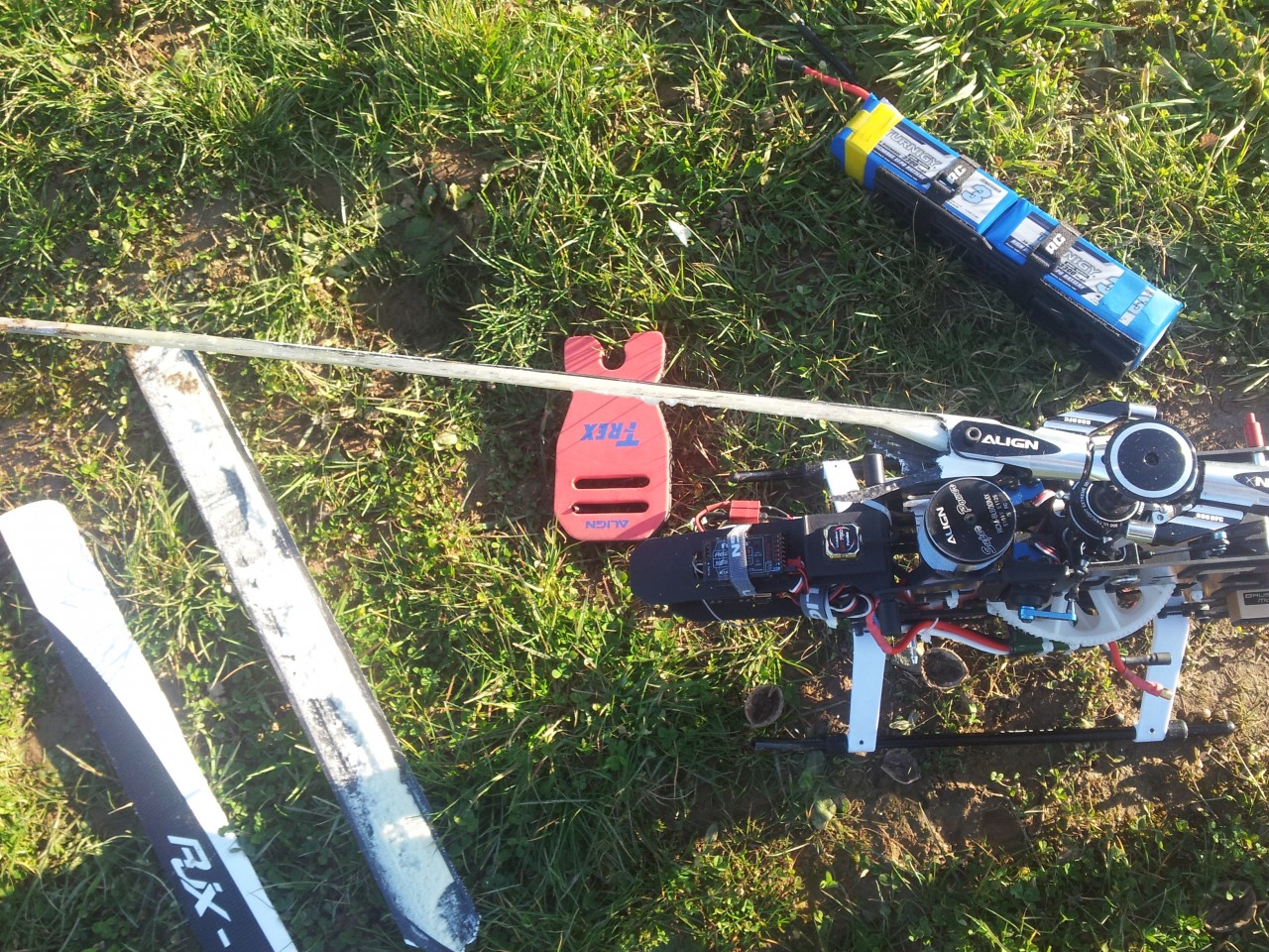

pour la petite histoire je viens de monter la tete dfc sur mon 600 pro
il est equipé de ds610; bls 251; 600 mx ratio d'origine 112x12; cc80hv; cgy750 bref pas de quoi casser 3 pattes a un canard.
hier gros soleil; helico en parfait etat; 2 pack casi neuf a decharger; je part voler seul a mon spot preferé avec la ferme intention de m'entrainer.
1er pack/ comme a mon habitude tic tac; pyro; chaos enfin bref la normalitée d'un pilote 3d avec un helico fait pour ca .
2eme pack/ pareil sauf qu a 2 min un enorme boum sur un tic tac 4 face a 3 metres du sol et environ une 15aines de metre de moi viens perturber mon vol; je pense immediatement au boom strike je me retrouve accroupi avec un helico partant en live de chez live; je le rattrape au reflex sortit de on ne sait d'ou ...lol et le pose mechement sur les patins;
a ma stupefaction l'heli est entier a un detail pres il me manque une pale!!!!!
elle s'est literallement dechirée et a perdu c'est 2 faces carbonnes
je vous laisse apprecier la photo prise sur le coup apres 1/4heure de recherche des 2 morceau l'un a 40 metres et l'autre dans le sens opposé a 20 metres
pour info rjx 600mm fbl

Tu sais à combien de tour/min tu avais au rotor ? Car le T600 Pro EFL est un des 600 qui tourne le plus vite à la tête rotor, jusqu'à 2700tr/min voir plus....et donc je ne suis pas certain que les pales RJX en 600mm soient prévues pour ces contraintes ?
Même si c'est choquant, ça peut en effet être normal comme mésaventure si tu as dépassé la vitesse de rotation max préconisée par RJX pour ces pales de 600mm ?

peut étre un defaut de fabrication sur cette pale , attention avant de crier "ouéééh RJX c'est de la pale de chnow, ça vaut rien .." :hand: elles vont super bien ces pales :twisted:

Perso , je pense a un defaut de fabrication plutot.

Lapal et moi pensons aussi à un nombre de tours trop élevé mais pas seulement.
La rigidité extreme de la tete dfc et les performances de la machine sont énormes.Seul les pals peuvent fléchir en vol.
A bout d'un moment ben ça pète!
Ceci dit ,j'ai déjà discuté avec une personne qui avait déjà volé avec des classe 50 avec 2800trs rotors...sans dégats mais pas avec une rigidité pareil au niveau de la tete ( raptor 50 ).
Donc pals déffectueuses ou conséquence d'une utilisation hors norme?

Est-ce qu'on ne peut pas y voir "juste" un coup de pas de bol ?
J'entends par là qu'il s'agit peut etre simplement d'une pale défectueuse, çà peut arriver... les composites restes un monde étrange ^^
As-tu essayer de contacter RJX pour savoir ce qu'ils en pensent ? Ils vont peut etre te dire d'où çà vient ou peut etre meme t'offrir une paire de pales neuve (business is business ^^)

alors avec le recul je suis ok avec desmo elles n'ont pas supportées le traitement a 2600trs car avec la tete dfc il ni a casiment aucune perte de tours meme en pleine charge
