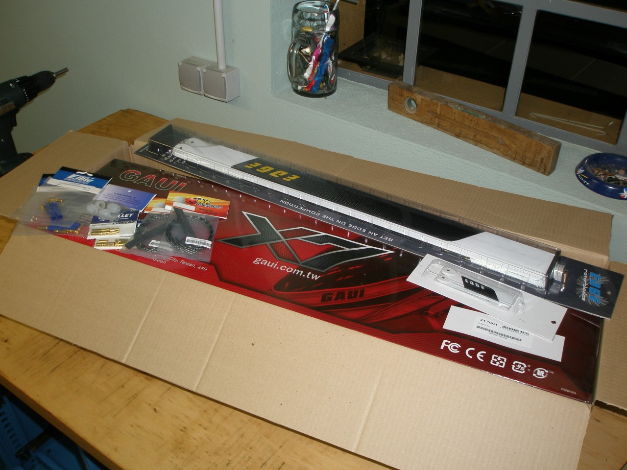

Ca y est j'ai enfin pris le temps de poster les photos de ma nouvelle machine :dance: bon j'avoue je n'ai pas encore commencé le montage de toute manière il me manque presque toute l'électronique :think:post-8813-1380090057,0685_thumb.jpgpost-8813-1380090057,2034_thumb.jpg
C'est beau non ? quand je pense que le meilleur pour moi c'est à dire le montage reste à venir, c'est vraiment que du bonheur.

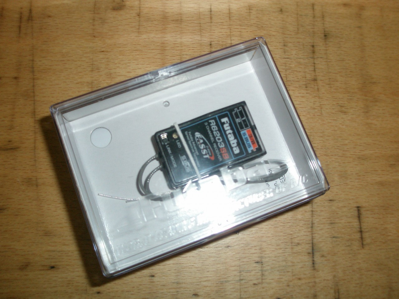

Un petit récepteur en éspérant qu'il va bien fonctionner avec le futur Beastx:post-8813-1380090086,3392_thumb.jpg

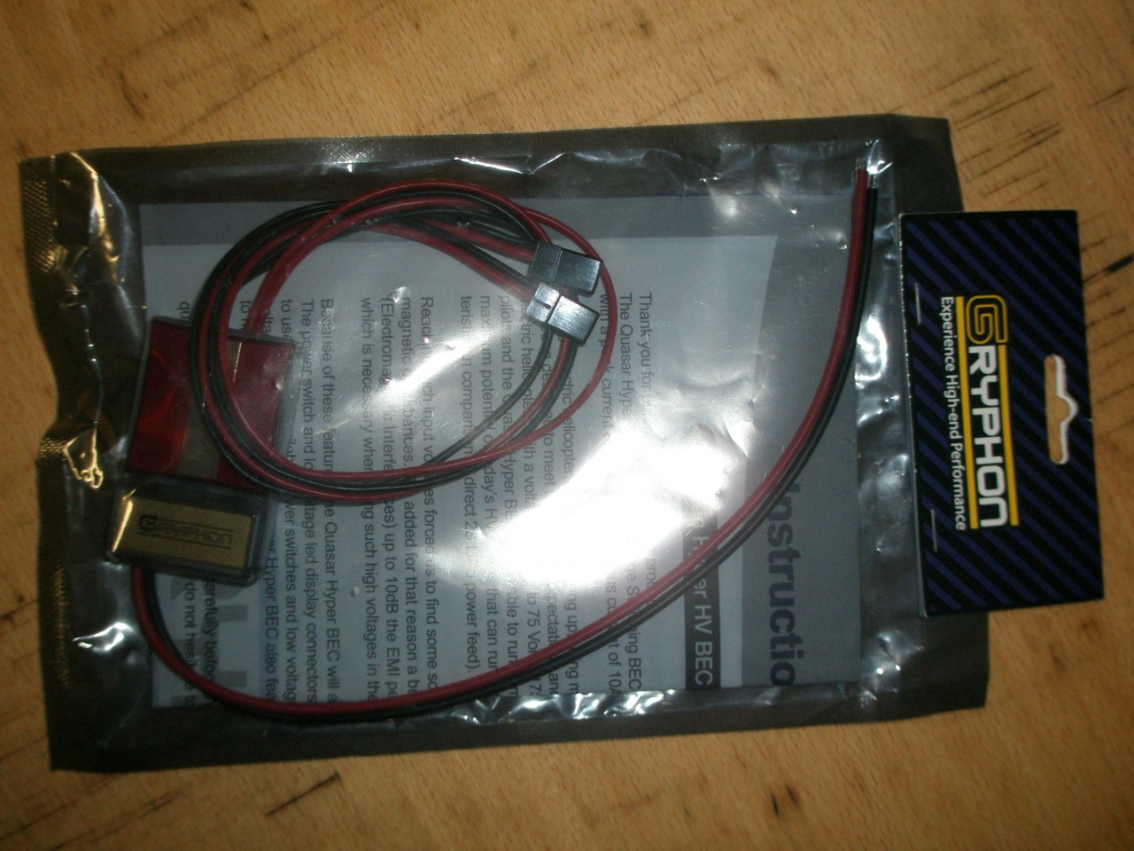

Et le bec quasar:post-8813-1380090089,2203_thumb.jpg
