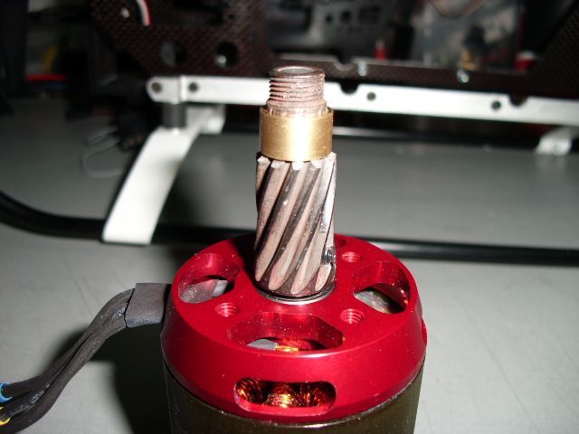

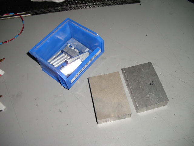

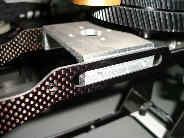

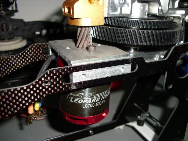

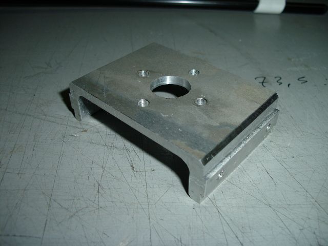

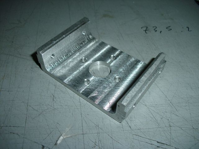

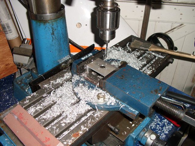

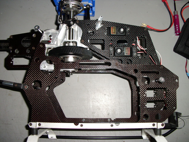

speedpred 26 Report post Posted January 22, 2012 ETAPE 2 Usinage du support moteur .jpg] .jpg] .jpg] ETAPE 3 Usinage du pignon moteur (pignon du SYE12 de 11dents) de 4mm. .jpg].jpg] ETAPE 4 Remontage de tout le bazard .jpg] .jpg].jpg] Voilà pour l'instant, il faut manitenant: - Nettoyer et rendre présentable le support moteur. - Usiner 2 plaquettes en alu qui vont "pincer les flancs" de chaque coté du support moteur. - Usiner les plaques carbone qui vont supporter les accus. Fidèle à mon habitude, les accus seronts "suspendus", et mis en place en les passant entre les patin, hélico posé sur le dos. A+ Olive Quote Kalt / JR / Century Share this post Link to post Share on other sites

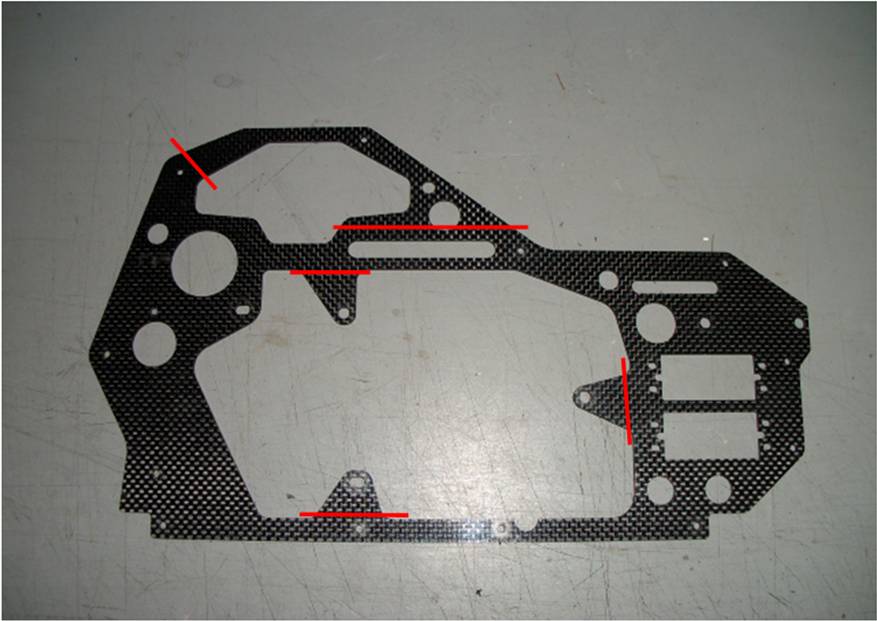

uvasheka 10 Report post Posted January 23, 2012 Re- Il est où le "Add to Card"???? Je cherche où cliquer.... Sinon petite question, pourquoi découpes-tu la partie supérieure de flanc? Remi m'avait dit qu'il lui semblait qu'elle ne servait à rien, mais on doit pouvoir la laisser non? ++ Stéphane Quote F3C :Jr Sylphide 90 converti E - Kontronik F3N :2 x Mikado Logo 700 XXtreme - V-Bar 5.3 Pro - Kontronik T14MZ Powered by HRC-LIPO Share this post Link to post Share on other sites
APconcept 0 Report post Posted January 23, 2012 C'est pour le poids, sinon, il ne passe pas les 6,5kg. ................................................................... Quote http://www.arnaud-poyet.com KONTRONIK - THUNDER POWER - QUEST Share this post Link to post Share on other sites
phil87 1 Report post Posted January 23, 2012 salut olive, beau boulot combien as tu de machines?? :think: 1 pour l'entrainement + 1 pour les concours et 1 derniere pour le fly off!! Quote Sab Goblin 700 - BRAIN - YEP 120 HV - AC MKS ds760 - cyclique MKS ds670 - Dinogy 5100 65C 12s JR forza 450 - Brain - Dinogy 2200 3s Blade 130X Share this post Link to post Share on other sites
speedpred 26 Report post Posted January 23, 2012 C'est pour le poids, sinon, il ne passe pas les 6,5kg Ben chui pas sorti de la berge, avec des zigotos pareils ... :doh: N'empèche, j'ai bien gagné 4grs sur ce coup là... @Stef, on peut très bien laisser les flancs d'origine sans rien usiner, comme ça tu peux remonter en nitro si tu veux... @Phil, ben avec celui là, ça fera 5 classe 700...1 bell 222 en classe 30 converti Nucléaire pas encore fini...2 classe 250...et l'Alouette Kavan... Mais si je rajoute les hélicos en gardiennage, ben c'est 11 de plus.. A+ Olive Quote Kalt / JR / Century Share this post Link to post Share on other sites

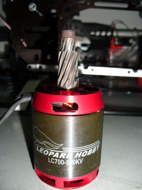

speedpred 26 Report post Posted January 23, 2012 Comme c'est une machine pour le loisir et l'entrainement (pas un vrai Sylphide de A à Z), j'ai décidé de le monter "pas assez cher mon fils". Donc le moteur est un Léopard Hobby LC700-500kv, c'est très bien fait, le seul point faible que je voie, c'est l'axe de 6mm sur toute la longueur, les roulements de 6mm ça fait pas très costaud (alors que sur les autres marques, l'axe fait 8mm dans le moteur, et 6mm usiné en sortie). Le contro sera un HiModel 120HV, la copie du YGE. Ca fait un ensemble à 200€ rendu à la maison. Reste à voir les performances pour du vol loisir à 5,3kg. Sur mon Sylphide Gracy, je suis en full Kontronik à 6kg. Est-ce que vraiment la différence de performance justifie le prix ???????? A+ Olive Quote Kalt / JR / Century Share this post Link to post Share on other sites
Kudzum 6 Report post Posted January 23, 2012 Ca fait un ensemble à 200€ rendu à la maison. Reste à voir les performances pour du vol loisir à 5,3kg. Sur mon Sylphide Gracy, je suis en full Kontronik à 6kg. Est-ce que vraiment la différence de performance justifie le prix ???????? Hello Olive, Ben tu nous diras lors de tes essais qui sont prevus pour ? Allez, dis nous :pray: Le Leopard ressemble quand meme bien au KDS et autre Turnigy. Le mien a une 20aine de vols cool et jusque la tout va bien. Pourvu que ca dure :pray: A+ Kz Quote KDS Innova 600 - Mikado Logo 10 et Logo 14 - MSH Mini Protos - JR NEX E8 Modules JR TAGS 01, KDS Ebar V1 et V2, BeastX Hitec Aurora 9 Share this post Link to post Share on other sites
