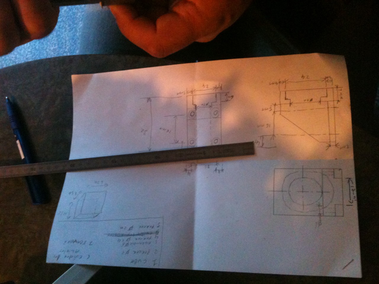

uvasheka 10 Report post Posted May 19, 2012 Hello! Bon la conversion tient parfaitement le coup, mais le passage en 10 dents a nécessité beaucoup de travail afin d'ajuster un parfait entre-dent(Encore Merci Fred!). Le test s'est déroulé a Othis, il me reste environ 27% dans les accus, sans passer par le rond de préparation. Quelques photos de l'élaboration de la pièce dans laquelle le pignon se loge et de Fred en plein travail.... :handgestures-thumbupleft: Quote F3C :Jr Sylphide 90 converti E - Kontronik F3N :2 x Mikado Logo 700 XXtreme - V-Bar 5.3 Pro - Kontronik T14MZ Powered by HRC-LIPO Share this post Link to post Share on other sites
uvasheka 10 Report post Posted May 19, 2012 Après les plans, la mise en pratique... Quote F3C :Jr Sylphide 90 converti E - Kontronik F3N :2 x Mikado Logo 700 XXtreme - V-Bar 5.3 Pro - Kontronik T14MZ Powered by HRC-LIPO Share this post Link to post Share on other sites
rafa 13 Report post Posted May 19, 2012 Salut Bravo pour les usinages :clap: j'espère qu'on pourra voir tout ça à la Coupe JR :hand: Quote Vibe 90SG/Vibe50 Nex/Vibe Nex E8/Ninja 400MR/XG14 - XG8 - Phoenix Rc Share this post Link to post Share on other sites

uvasheka 10 Report post Posted May 19, 2012 :laughing-rolling: :laughing-rolling: :laughing-rolling: :laughing-rolling: P...tain! c'que tu as l'air sérieux!!! :laughing-rolling: :laughing-rolling: :laughing-rolling: En tous cas: bel usinage Fred! :handgestures-thumbupleft: :handgestures-thumbupleft: :handgestures-thumbupleft: Quote F3C :Jr Sylphide 90 converti E - Kontronik F3N :2 x Mikado Logo 700 XXtreme - V-Bar 5.3 Pro - Kontronik T14MZ Powered by HRC-LIPO Share this post Link to post Share on other sites
