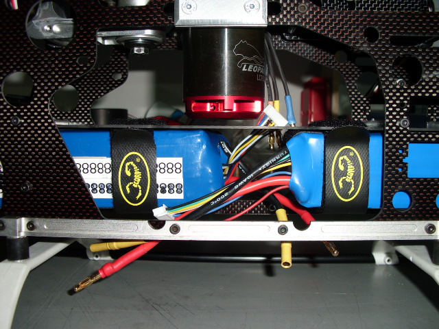

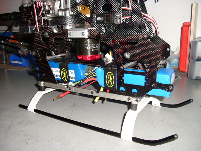

Magnifique travail Oliv'!!
Juste une petite question: au niveau centrage? avec les accus ainsi positionnés, ça le fait?
Stéphane
F3N :2 x Mikado Logo 700 XXtreme - V-Bar 5.3 Pro - Kontronik
T14MZ
Powered by HRC-LIPO

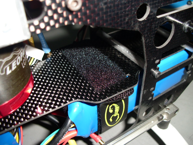

Je vient de faire un test de centrage, il est centré neutre avec un accus de reception LiPo de 2S 2250 mA et le régulateur.
Mais il reste encore à monter le 120HV qui sera devant sur le coté.
Donc au final, centrage légèrement avant.

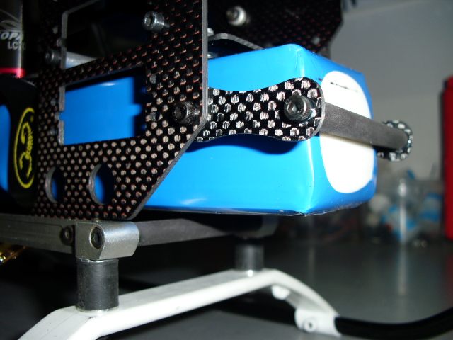

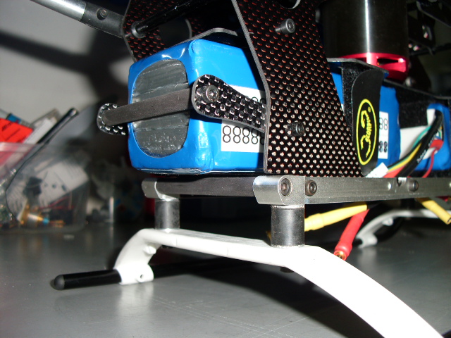

Sur tes kits, je ferai des butées avant et arrière réglables avec trois positions, pour avancer ou reculer de 1cm les accus.

De retour à la maison avec Toto (à la RTSO, notre sextoy sait consoler les malheureux :shhh: ), grande décision, on enlève toute la motorisation du Sylpred, et on transforme le Prédator en 12S.
Après usage de la fraiseuse pour modifier le support moteur et un coup de dremel pour ajuster les supports carbone des accus, c'est fini (2 lignes à écrire, mais 3 heures de boulot).
Dimanche, soleil radieux, et essai du Prédator en 12S, le stationnaire est nickel à 1500 trs, passage de l'idle-up, montée en régime impressionante, 2400trs, y a la patate en vol, c'est une bombe avec 11° de pas, mais c'est pas raisonable...
Descente à 2200 trs et là c'est un peu mieux...il ne reste plus qu'à lui coller un fuselage !
Bref, les performances du Léopard + HiModel 120HV sont au rendez-vous pour 200€. Reste à savoir combien de temps ça va tenir.
