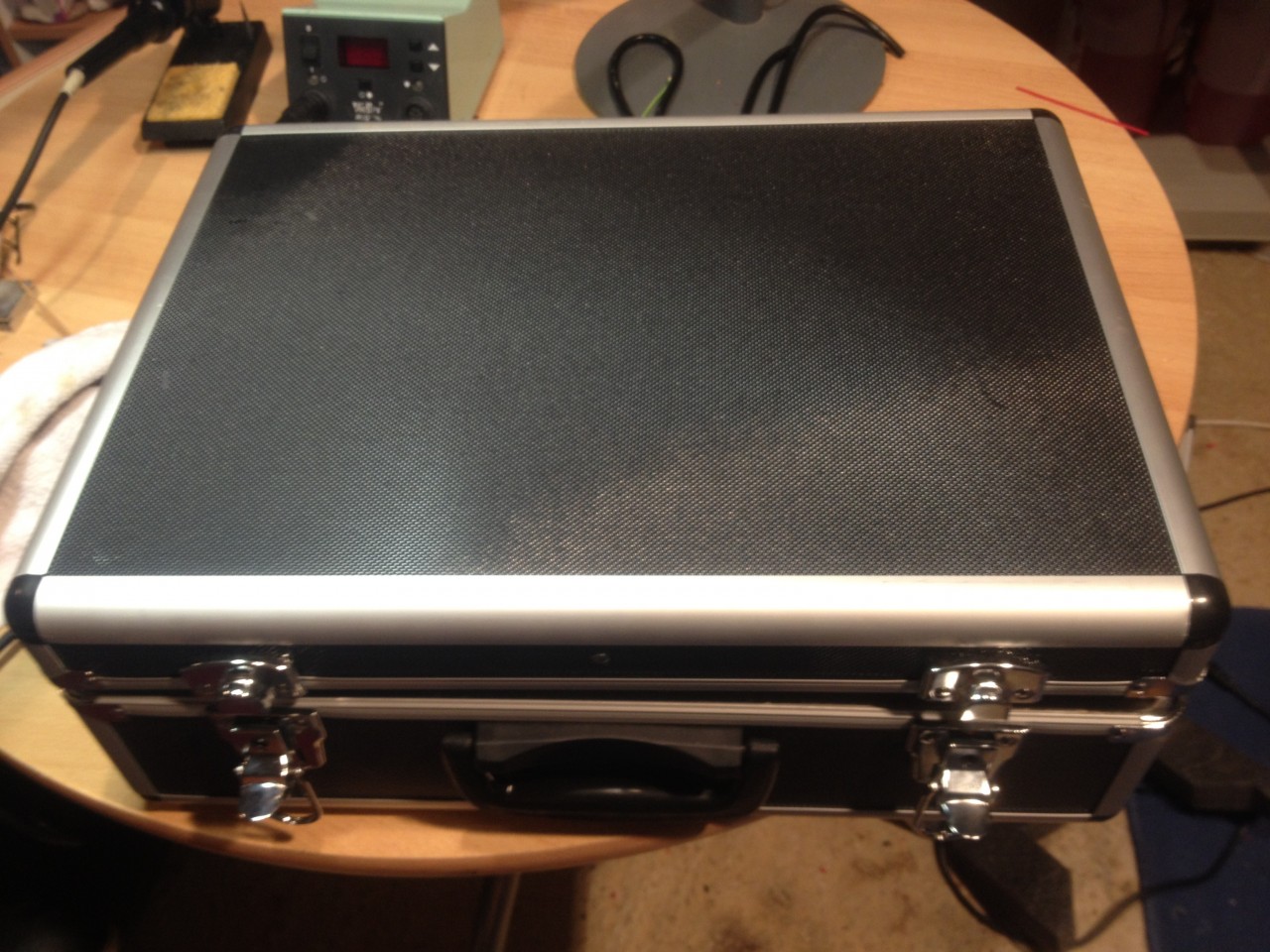

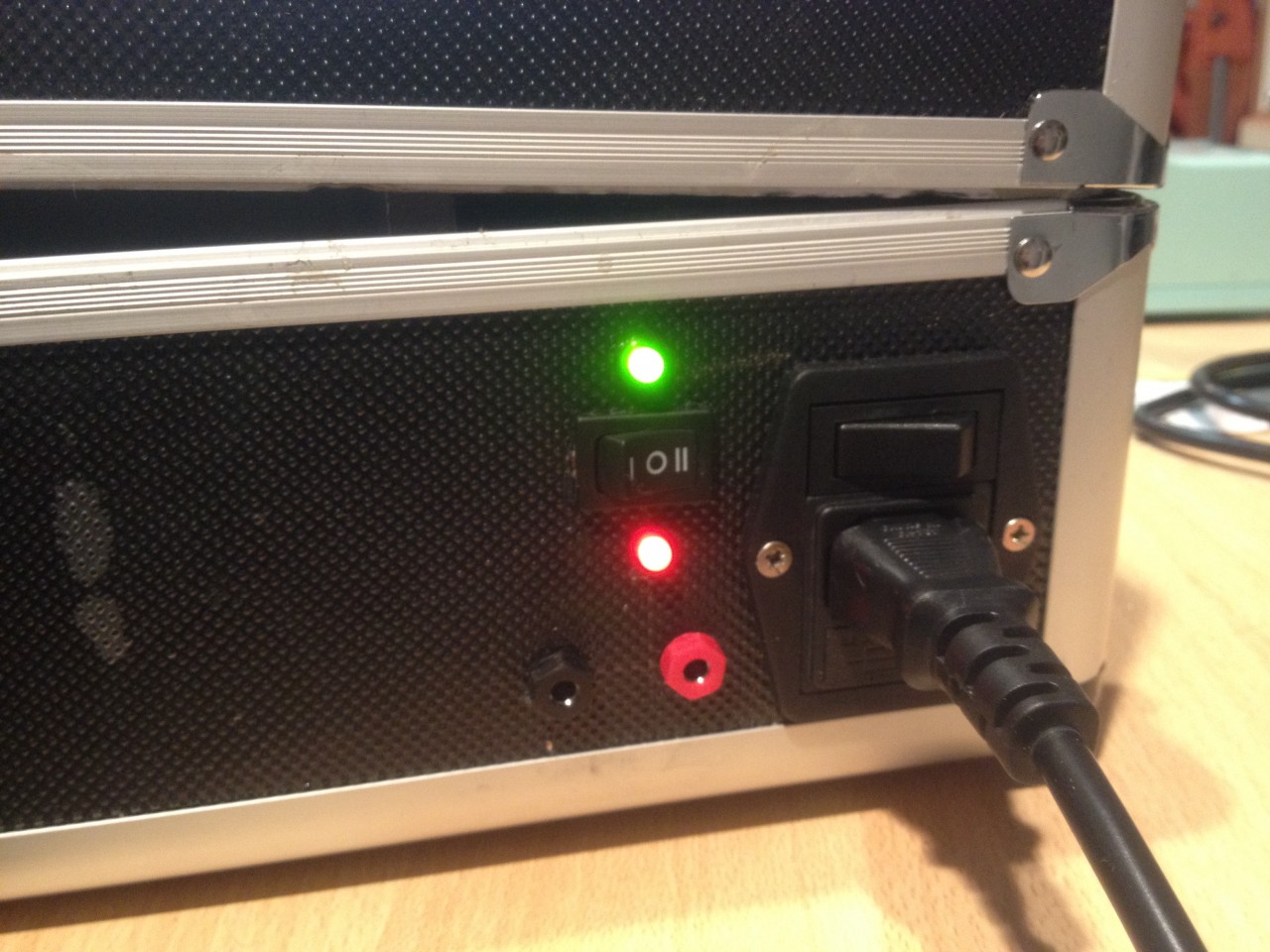

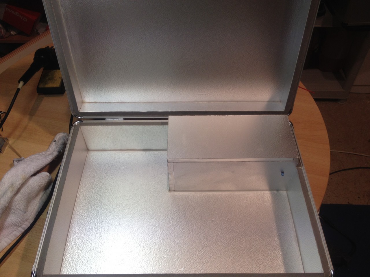

Le matériel utilisé est :
- plaque isolante doublé par deux feuille d'alu . ( comme ça on isole des deux côtés intérieur et extérieur )
- le chauffage : on peut utilisé un chauffage céramique de voiture ou se le fabriquer soit même ( l avantage de se le fabriquer est de gérer sa puissance par ajout ou non d' élément. Il faudra le ventiler afin d augmenter sa capacité de chauffage)
- une alim 220v /12v 20A pour alimenter le tout
- un inter deux position pour sélectionner sa source ( secteur ou batterie )
- un thermostat 12v de 20 à 40C avec un relais de 15A ou 20A
Et pas mal de temps devant soi :-)
À+
Jerome
