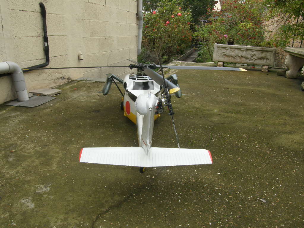

EC 145 + AC Electrique
Bonsoir a tous
Une Nouveauté de plus ! ! du moins je n'ai a présent eu aucun retour concernant un AC Electrique ......

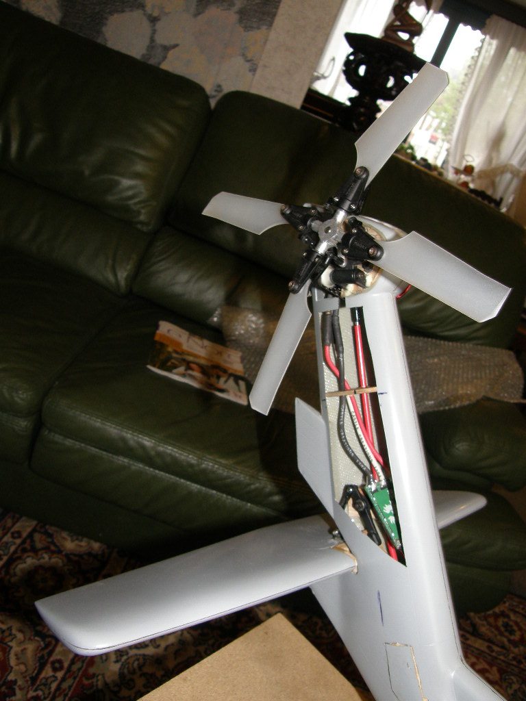

Alors au diable la courroie et son renvoie :doh: ...pas vrai Mon Gégé!! et ce grâce a Heli Scale,qui commercialise depuis peu un Kit AC comprenant le moteur +le contrôleur ,le tout alimenté en Lipo 3S.
Bon ,pour une fois pas de brouillard sur l'Alsace,j'en profite pour faire le premier vol de mon EC145 Electrique version AC électrique,puis le deuxième....puis le troisième...et encore ..et encore... :dance:
Que du bonheur,vol impeccable , bruit plus ressemblant a une turbine du fait de la vitesse constante du rotor arrière,efficacité de l'AC ,malgré une vitesse de rotor réduite du au Fuselage.....et autonomie ! +2 minutes ! !
En attendant mon équipe de choc ... :clap: a savoir Mon Gégé et son petit Suisse Alain, les Pro du Multipales,je vais faire une GV après ces quelques vols,et après passage au Quadripales ,et la l'efficacité de l'AC Electrique sera encore plus visible.....
Je peux vous fournir d'autres info,concernant soit le montage,ou des photos ,si vous êtes intéressé..
A bientôt
Nanar ....Heureux :angelic-little:

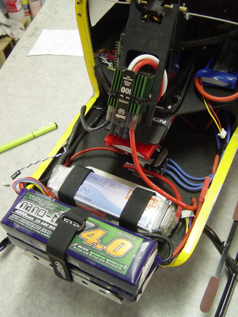

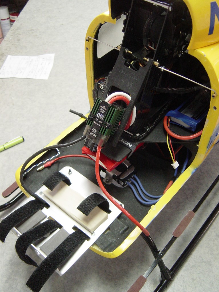

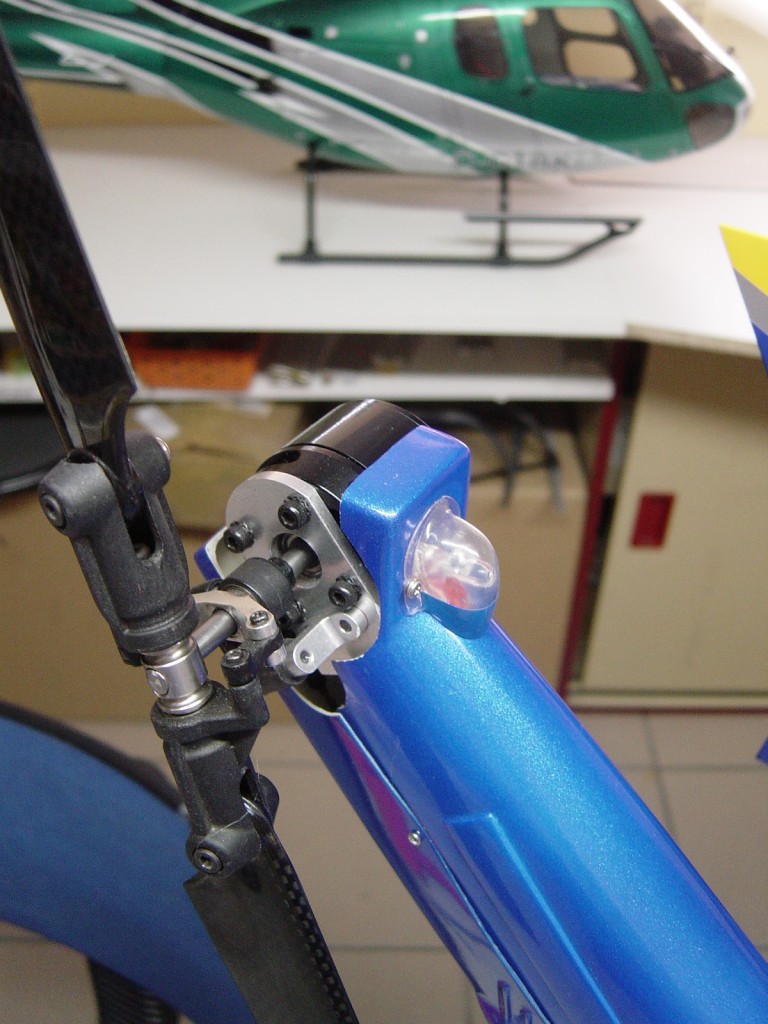

Pour jlgranjon, je suivais déjà ,discrètement ,l'évolution de ton montage,qui me parait parfait.....donc en attendant tes essais en vols,je peux te préciser que vu le poids du moteur,je te conseille d'avancer ,en fabricant un support,tes lipos de propulsion,car sinon bonjour le centrage ! ! :doh: je te joint une photo,autrement que dire,si si ,change la commande d'anti couple,(la gaine fournie avec le kit n'est pas terrible)récupère la commande du traîner et fait toi un renvoie au bas du tube de queue,et une petite tringle qui rejoint la commande.En ce qui concerne la consommation du moteur AC,après plusieurs vols,elle se situe entre 90-100mA par minutes avec un réglage a 65%,ça te permets de choisir la lipo ,en fonction de tes vols
Pour proteus44,je ne connais pas de kit actuel pour un 500,mais effectivement pourquoi pas le l'inventer !c'est quand même assez simple,en ce qui concerne le fonctionnement ,j'ai pris une voie Aux,j'y ai attribué un Inter trois positions,et j'ai programmé deux courbes de Gas,(plates) 45% /65%,ça permets de faire des essais,tu vois rien de bien compliqué ! ! et le tout alimenté en 3S capacité au choix.Pour ce qui est du poids ,compte environs 400grs.

J'y avais également pensé ,a ce problème de longueur de câbles, mais en toute évidence,et ce après plusieurs vols,aucun soucis,par contre mon Contrôleur est parfaitement refroidi et accessible au cas ou !Mais c'est vrai qu'on pourrai gagner du poids,car les fils sont gros et lourd,si l'on mettait le contro a l'arriere.
@+ nanar
RE
ça n'est pas un gain de poids !!
car avec le bras de levier ... le contrôleur pèse à l'arrière... et il faut du poids devant!! comme avec les câbles ;)
tant qu'a avoir du poids devant pour tout équilibrer .. car c'est bien le revers de la médaille de se système !! :?
mettre des gros accus pour avoir plus d'autonomie !!
TAnguy
