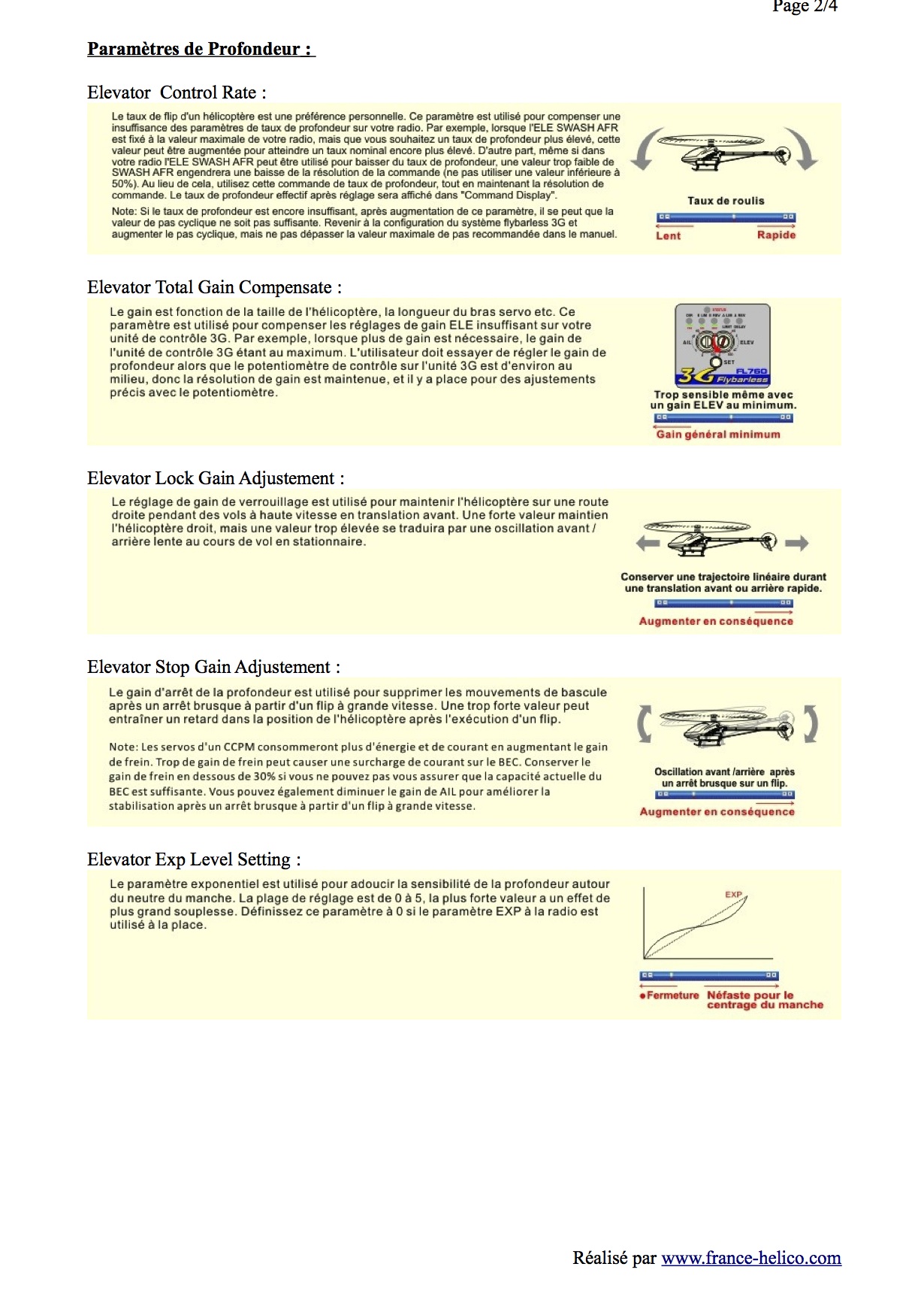

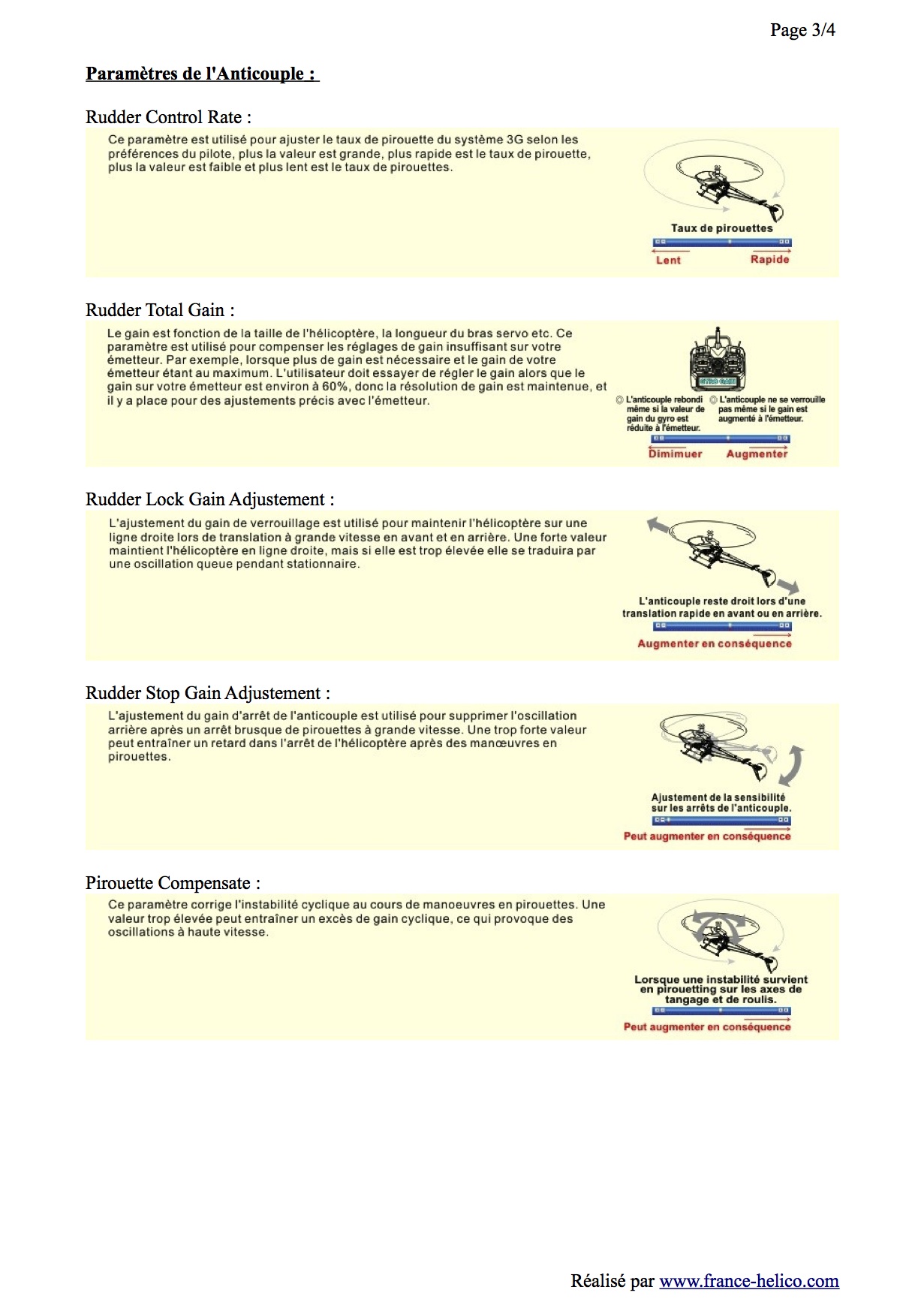

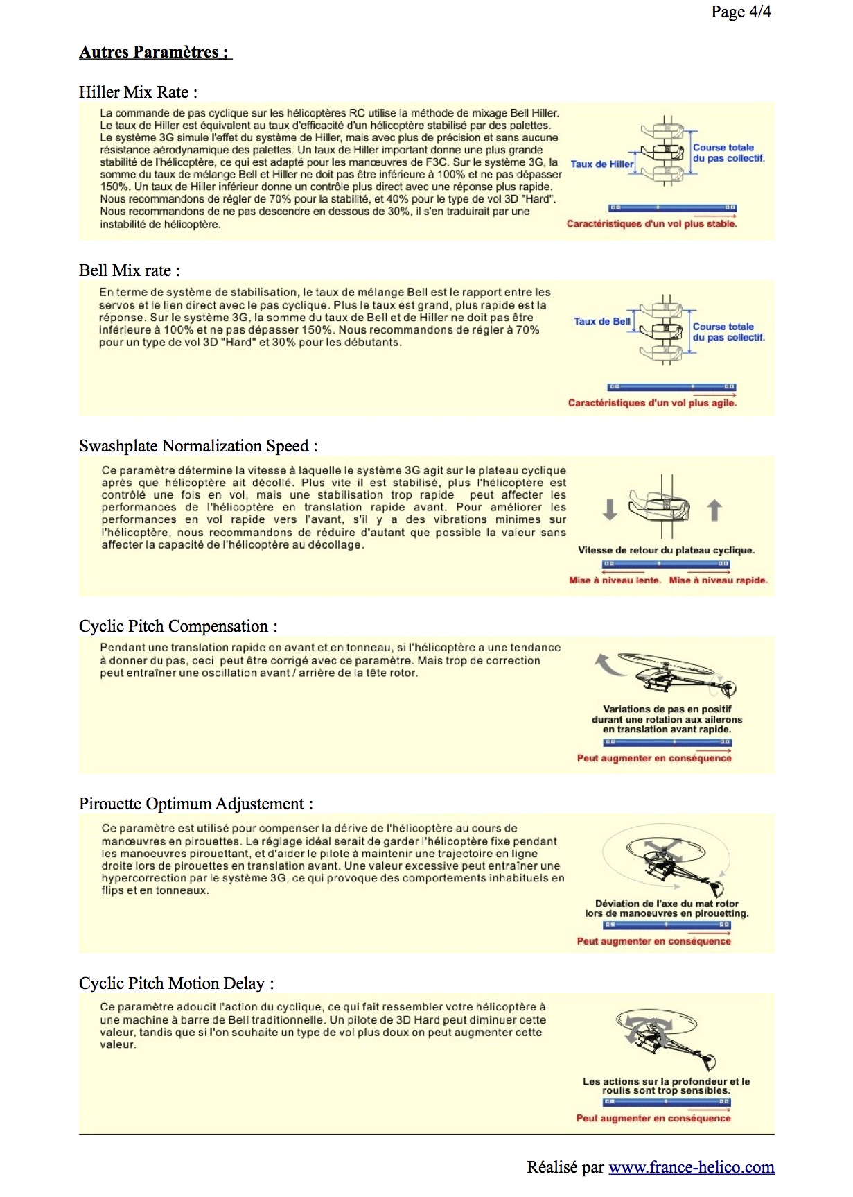

Comme vous le savez, le logiciel d'Align est disponible en Anglais uniquement ce qui ne facilite pas les réglages, sur le PC, de nos machines. :doh: Nous essayons donc de faire un manuel en français du 3GX.
M'appuyant sur la version 2.1 traduite par Align, j'ai repris les bulles dont la version anglaise était strictement la même que pour la V3 ou la version 3GX.
En premier lieu, vous trouverez la notice d’installation du 3GX en Français
Vous trouverez 4 fichiers JPEG représentant les paramètres : Aileron, Elevator, Rudder et Autres. Je mets également en ligne un PDF regroupant ses quatre pages.
Traduction 3G V.3 - 3GX.pdf
Je propose que nous traduisions chaque réglage. J'ai remarqué que beaucoup de réglages étaient similaires à la version 2,1 du 3G tant dans leurs titres que dans leurs bulles explicatives. (comparaison des versions anglaises)

Je vous propose le PDF pour les ailerons :
http://jeancharles.costa.free.fr/Traduction%203G%20V.3%20-%203GX.pdf
J'attends vos avis :dance:
MIse à jour, le Pdf contient les bulles Aileron et Elevator ;)

Il faudrait qu'ils traduisent les deux derniers paramètres de l'Anticouple !
Et ensuite envoyer le pdf à ALIGN...
Ces paramêtres ne sont pas dans le 3G ?
Et non. C'est les seuls.
J'ai presque fini de tout mettre en page. On aura ainsi toutes les bulles traduites regroupées.
Bonjour à tous !
J'ai mis à jour le premier post ;)
L'intégralité des paramètres du 3GX et presque tout ceux de la version V3 ont été intégrés.
Pour le 3GX, il ne manque que les deux sus-cités.
Bon vols.
