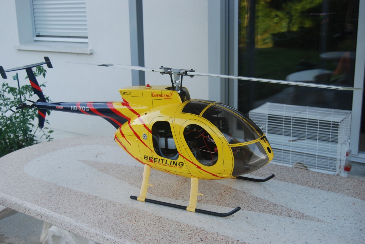

Je suis aussi parmi les "Hughueux", je possède un Raptor 50 dans un fuselage Md500E Breitling, tout l'éclairage est fonctionnel et commandable à distance, le phare d'atterrissage est ultra puissant (fait avec les reste d'une lampe torche comprenant 7LED). Moteur OS55, FBL et Beastx. Pales principales et anticouple de nuit "Torsion Blades". En gros juste une bombe cette machine. Je vous transmet des photos dès demain si sa vous interresse. Je suis content de savoir que ces fuso plaisent toujours autant!!!

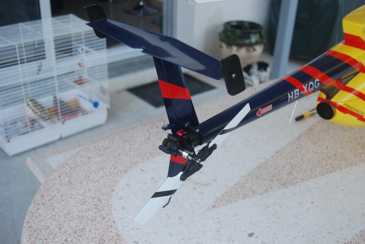

Voici en cadeaux des photos que je viens de prendre à l'instant de mon Hughues, je viens tout juste de le mettre en vol car je l'ai terminé que très récemment. Et j'ai commandé mes pales AC de nuit elles vont arrivées avant le sympo (j'ai déjà les pales principales) je l’espère, mais sinon je vol déjà au coucher du soleil une fois que le soleil est sous l'horizon, les vols sont magnifiques.

Merci du compliment, je suis partant pour lui mettre une pentapales, mais il vole tellement bien comme sa et le problème c'est que des pales de nuit pour du multi sa se fait pas donc sa me freine un peu.
Normalement il volera à Pau oui, et le soir qui plus est lorsque l'éclairage sera nécessaire,hihi.
C'est un MD-500E pas un 530, voila pour info.
T'inquiète pas, le tiens est tout aussi joli, si tu viens avec on pourrai toujours se faire un petit vol en patrouille, sa pourrai être sympa.

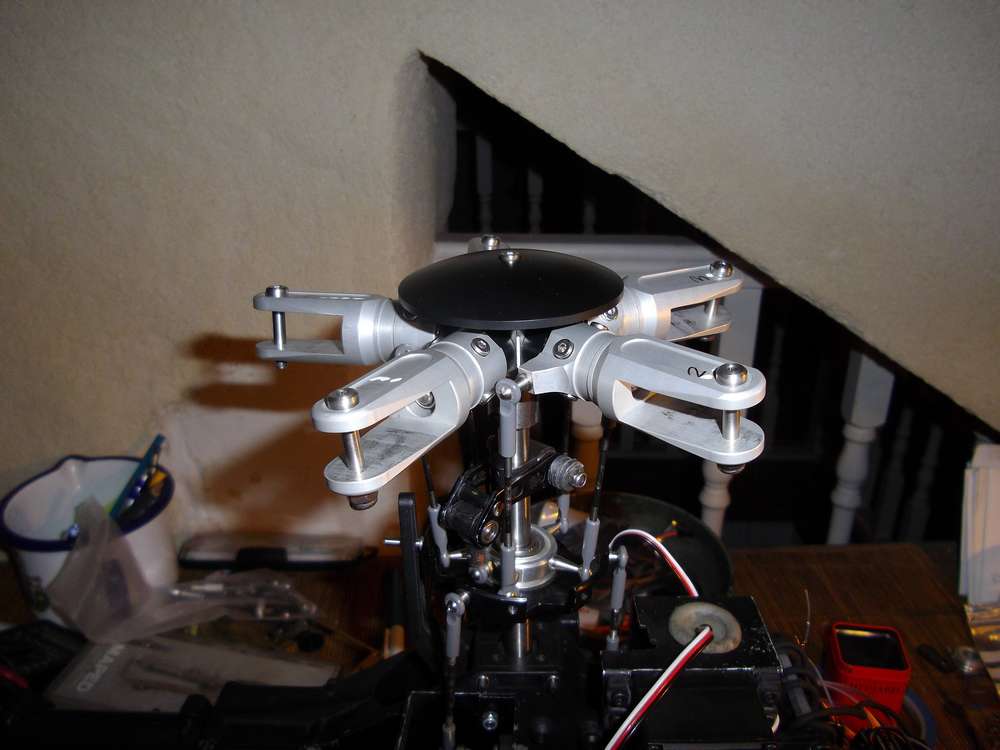

Mon projet est relativement similaire a celui de Tilt rotor: Penta pales, electrique sur base d'un t-rex 600 ESP. Fuso de 500E de chez Century modifé en 530, plus quelques petites modifs a bas-prix bricoler de mes mains (je posterais des photos, pour donner des idées).
Coté elec: Kontronik, Scorpion et BeastX.

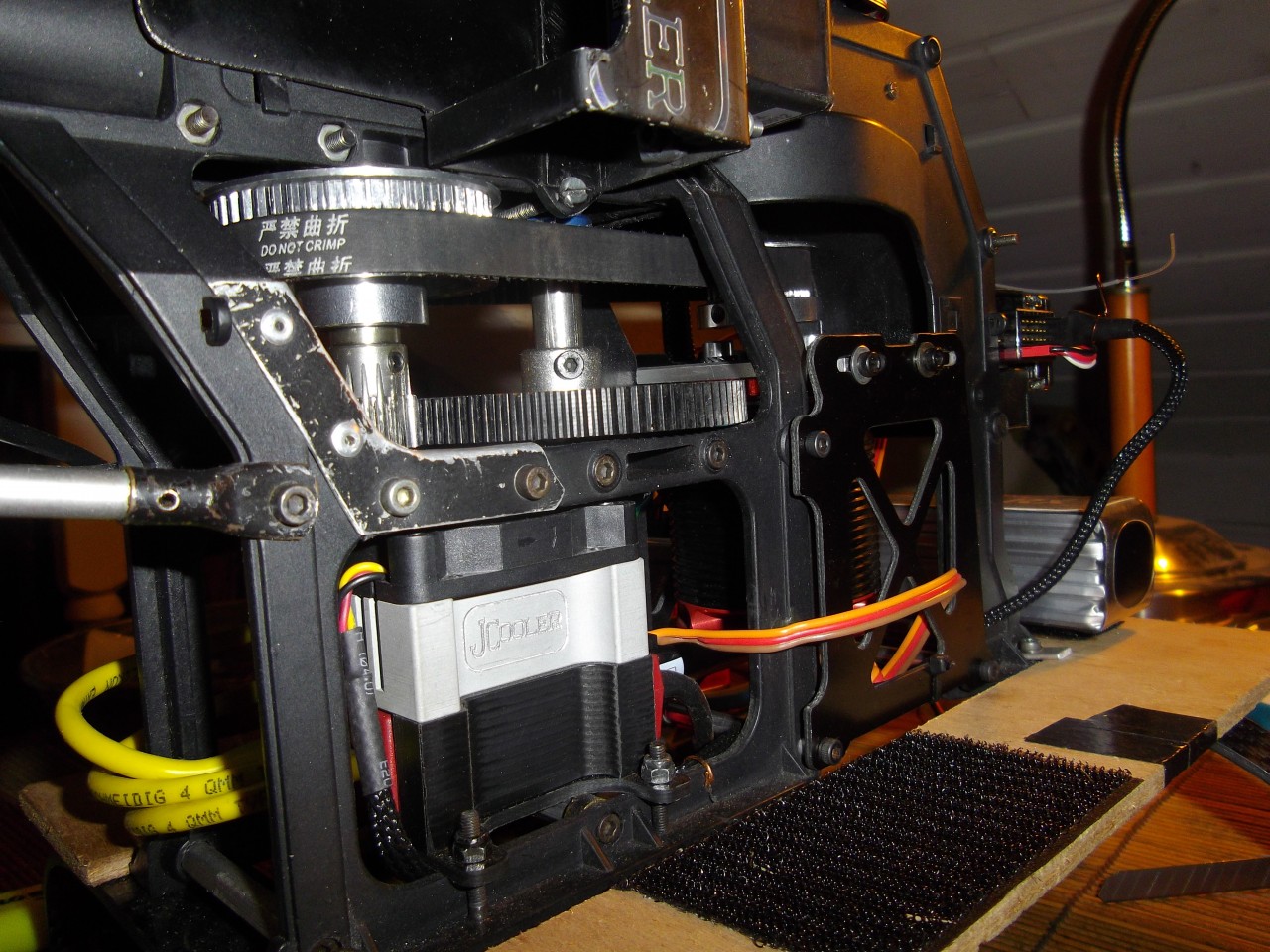

J'ai d'ailleurs 1,2 questions pour toi Tiltrotor: Le J-cooler, ca vaut vraiment le coup? Ca pese lourd?
Moi je me contente d'un radiateur alu sur mon Kontro, y'a des risque selon vous?

Le JCooler est d'abord beau je trouve, il rajoute quelques grammes oui, mais bon.. je sais que mon ESC sera toujours.. au frais ;-) et je pense que dans un fuselage et tout, en été, c'est assez bien, surtout pour rallonger la durée de vie de cet ESC qui est assez hors de prix je trouve... Mais bon s'il tient dans le temps je pense que c'est un bon investissement.
Bon après, est-ce que ça vaut le coup je sais pas, sa dépend dans quelles plages d'Ampères tu utilises ton ESC, avec 120 Amp en continu et 200 Max, je pense que ça va pour une maquette, surtout en 12S ;-)

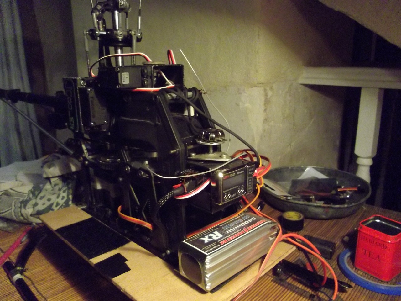

Comme je le disais plus haut, c'est sur base d'une T-rex 600 ESP. Scorpion, Kontronik et BeastX. Pour les accus, je commence avec des Turnigy en 6S en 5000, comme je debute en elec, on verra ce que ca donne avec le temps. Coté tete rotor, elle vient de chez HeliScale et les pales de chez SpinBlades. J'ai changé aussi les pales RAC pour des Radix en 105 (Penta oblige).

Pour ton J-cooler, tu as une idée du poids? Et si a l'occase tu peux me donner les dimension excat en largeure et hauteur, ca m'interresse! Peut etre qu'un jour.... ;)

Pour le JCooler, un site vaut mieux que 1000 explications ;-)http://www.jcooler.com/us/home/index.html

Ok Michel, mais ça ne sera sûrement pas avant un moment car je compte changer ma transmission actuelle par courroie avec une par flexible pour des raisons que j'expliquerai au moment venu.
Sinon, rien de spécial, l'ESC contrôle le moteur pour qu'il atteigne son régime programmé ( via le % de la courbe, plate ) en 25 sec environs.
C'est assez cool pour la maquette et ça prend soin des couronnes, pignons et autres systèmes de transmissions.
Ce que je fait, j'ai un inter 3 positions, en haut, " OFF " moteur coupé, courbe de pas plate pour avoir 0°, je m'en sers comme position par défaut, et pour couper le moteur après l'atterrissage, afin que le régime rotor diminue le moins vite possible ( pas à 0°, trainée minimale .. ) comme un vrai.
En position 2, milieu, j'ai une courbe plate qui me donne 1200 RPM au rotor, régulé, avec le Spool-Up de 25 secondes, bah j'ai juste à basculer l'inter sur cette position et je suis sur un Idle Up qui me sert pour tout le vol, bien mieux qu'une courbe linéaire de 0 à 100, qui peut couper le moteur en position mini.
En position 3, la même chose mais avec 1300 RPM. J'ajoute que pour ces deux dernières positions, j'utilise une courbe de pas linéaire, avec très peu de pas négatif ( juste pour pouvoir flarer fort sans monter ) et également peu de pas positif, juste assez pour avoir de la marge en cas de décrochage aérodynamique, ou effet de vortex. Ce phénomène arrive souvent sur les 5 pales, et entraîne une " chute " de l'hélico qui peut être assez brutale.
Puis pour finir, un inter 2 positions d'autorot qui a la priorité sur tout les modes, qui coupe le moteur et qui m'offre une plage de pas plus importantes en négatifs et positifs.

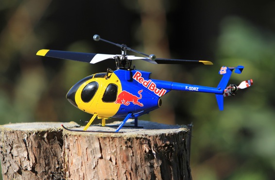

En addict de 500, je viens poster entre 2 deux un petit delire pas (trop) cher que je viens de faire... On est d'accord, ca reste du jouet, mais c'est un 500 alors il a sa place ici!
J'avais envie de voler un peu dans le maison pour embeter mon chat, mais avec mon 600ESP, ca restait technique... :mrgreen: J'ai donc customisé un peu un BRAVO SX de chez NineEagle, et bien que peu precis en vol, je le trouve joli car les proportions de fuselage sont vraiment bien respectés. J'ai maintenant téte metal (ca rigole pas!) bulle ''true-vision'', phare d'attero en lieu et place tout ca avec une peinture Red Bull grace un planche de décalc' que j'ai recuperé sur une maquette de moto.

Mais que veux tu voir exactement ? Je bascule l'inter en Idle-Up 1, et l'Heli Jive kontrole le Pyro pour qu'il atteigne le régime programmé avec la courbe, en 25 secondes dans mon cas, que veux tu de plus ?
