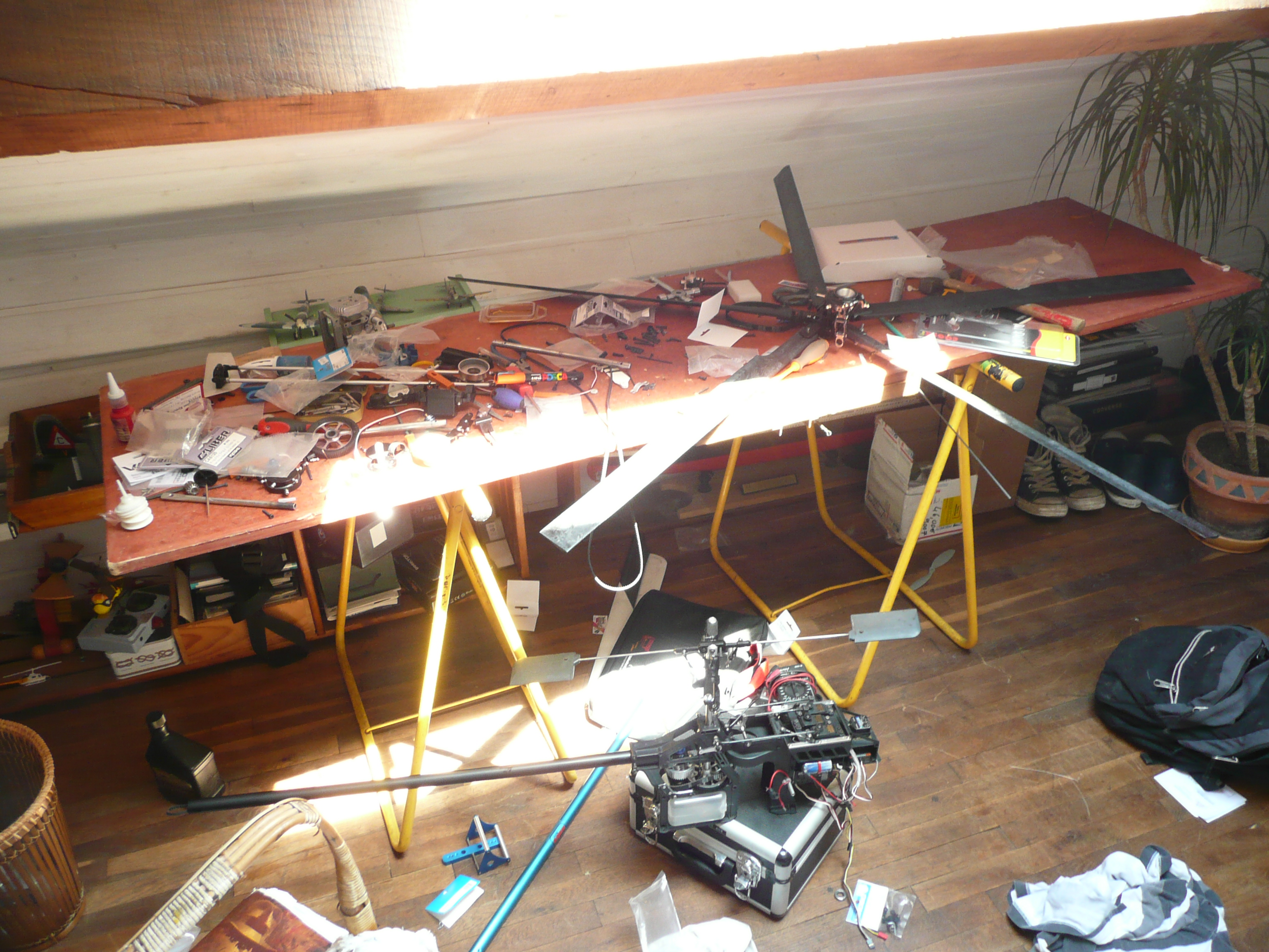

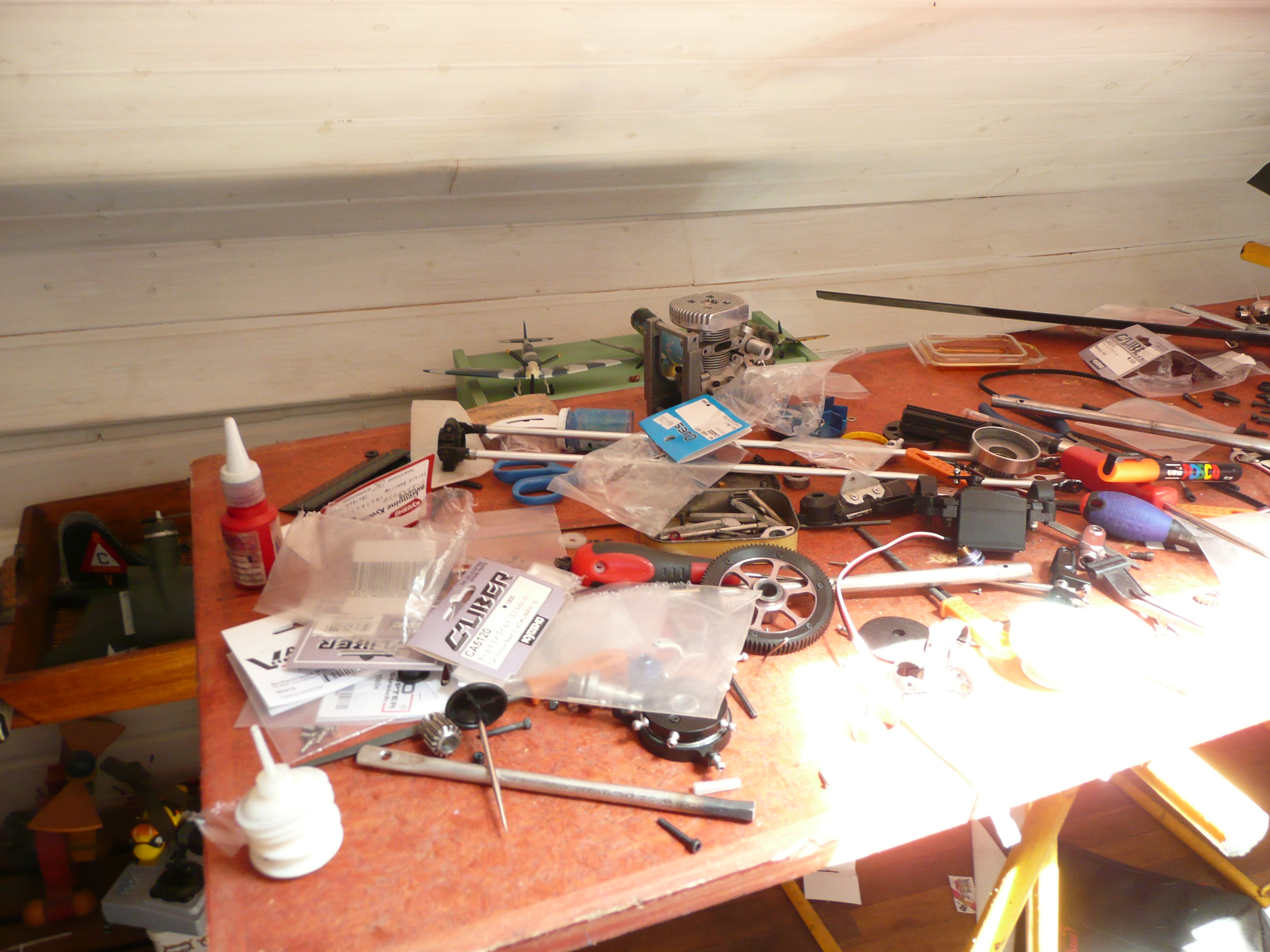

Bon, les chose SÉRIEUSES commencent !!! J'ai reçu mon gros colis ce matin de RC Champ avec un tas de pièces, je suis en train de modifier mon Caliber 30 en Caliber 50 et j'ai changé au passage quelques pièces qui s'usaient. Il me manque plus que le nouveau hub pour voler en multipales et le fuselage pour voler en maquette enfin !!post-11044-1380089622,0141_thumb.jpg

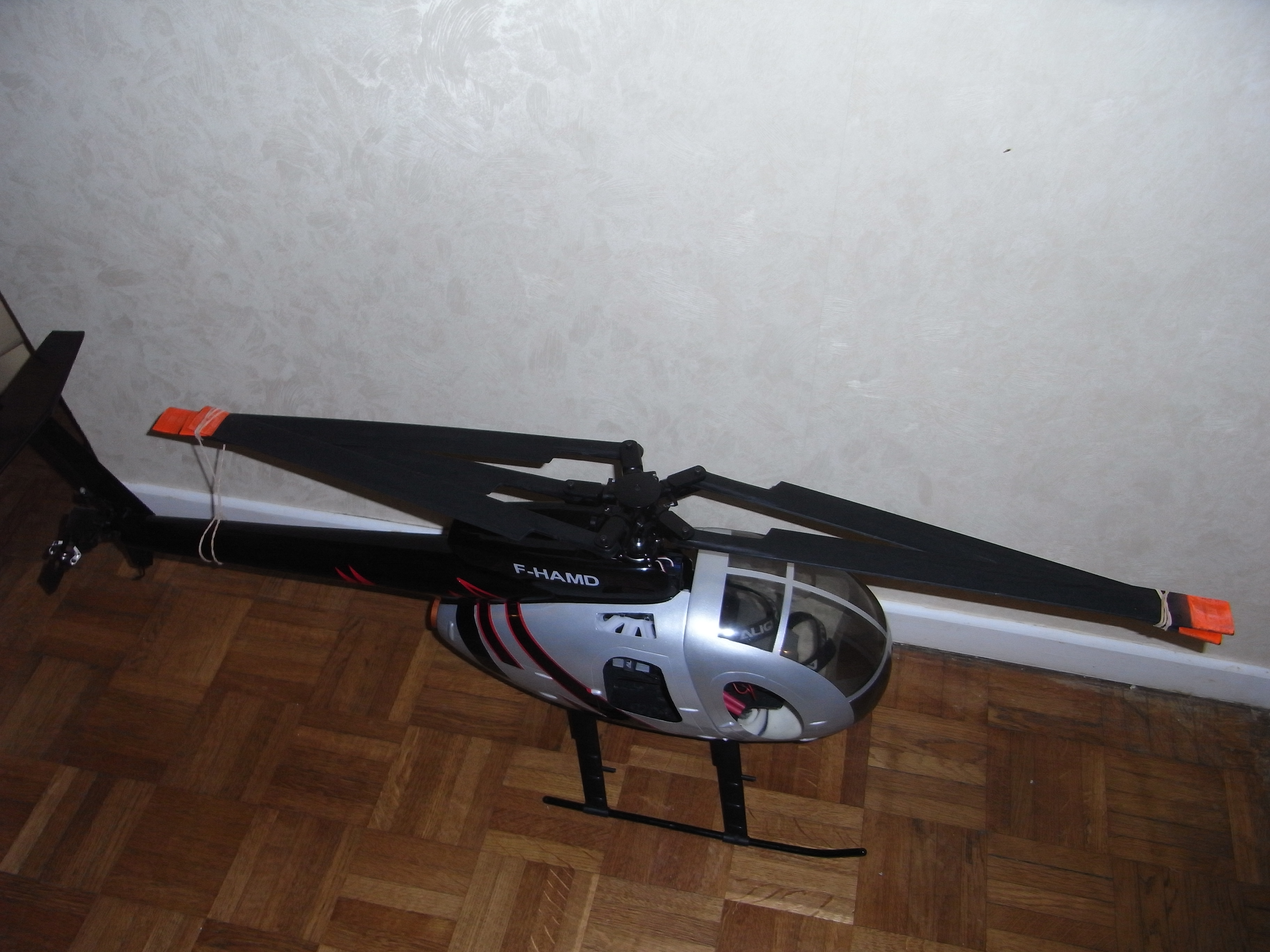

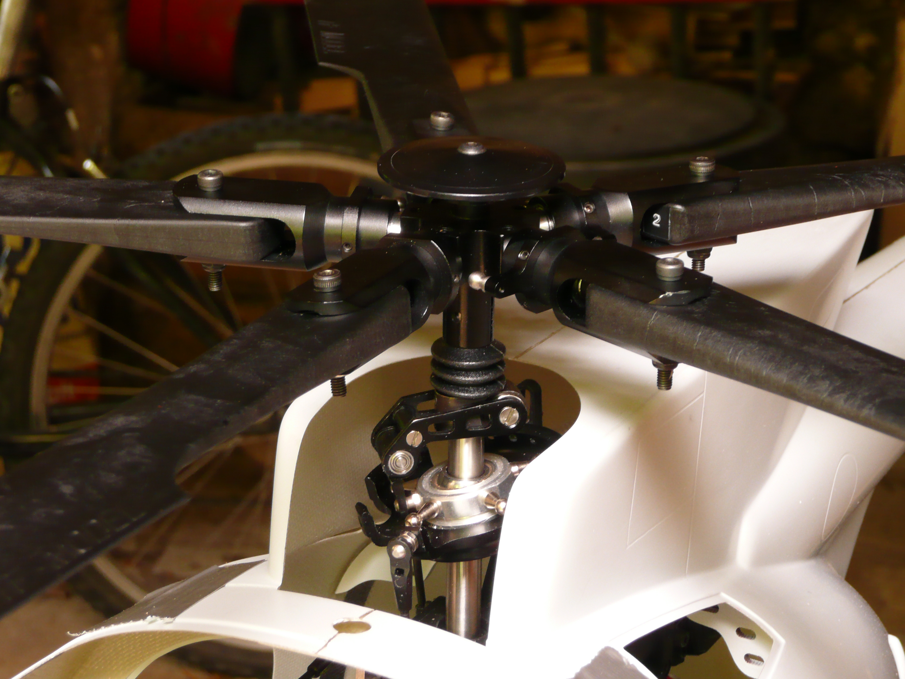

Hello les gars pas besoin de démonter les pales. :lol:
En tout cas moi je me prends pas la tête. CA dépasse un peu devant mais tout à fait gérable et quel gain de temps en évitant tout risque de se tromper en croisant les pales... :dance:
Côté réalisme et vol, il y a un monde entre un rotor 5 pales et une tête standard bi pales. :D
Rotation bien plus lente autour de 1300tr/mn + visuel du phase set + visuel des 5 pales typique du Hughes500... :lol:
Côté statique y a même pas à réfléchir.... Jettes un oeil à l'avatar...Top Non ? 8)
Pour aller un peu plus loin, je suis en train d'étudier un rabaissement de la tête, mais toujours en gardant le phase set visible. Je pense en concevoir un nouveau qui se fixerait non plus sur l'axe rotor, mais sur le manchon de la tête rotor.
Après on coupe l'axe rotor et on reperce...pour avoir les pales à raz du fuselage comme sur le grandeur.
M'enfin déjà comme ça; ça a de la gueule NON !!! :D Rien à voir avec la version bi pales initiale.

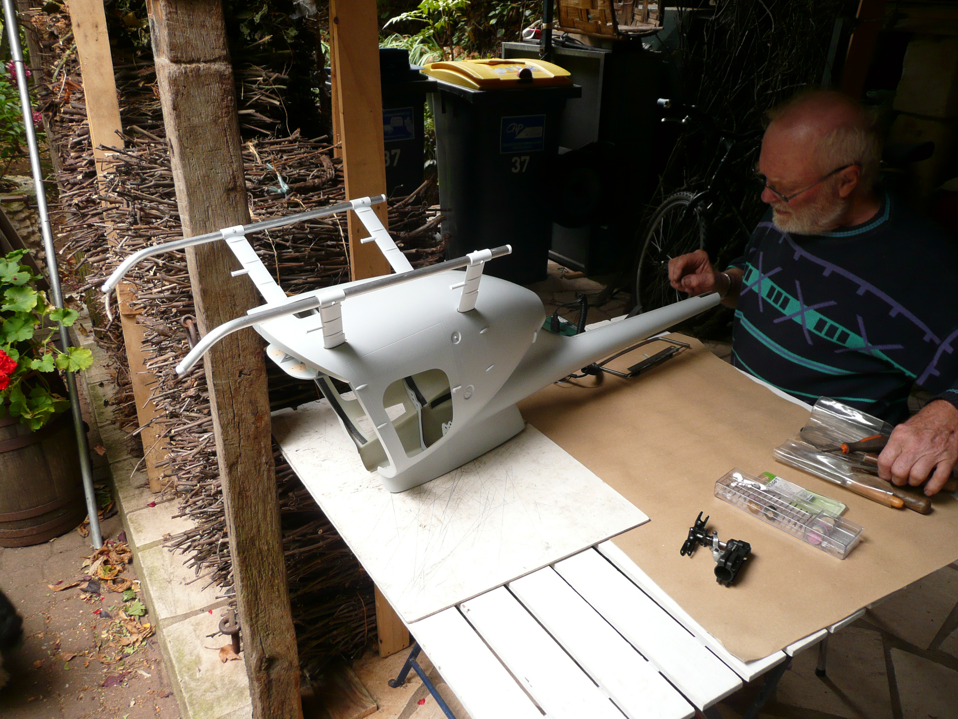

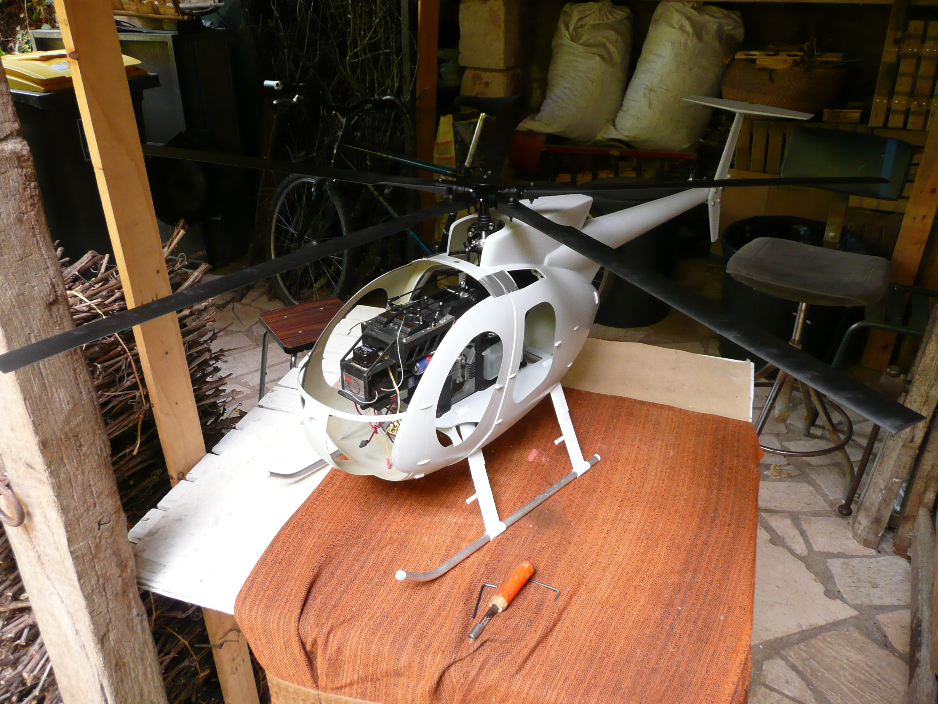

Hello, j'ai reçu mon fuselage et les travaux avec mon grand père ont commencés !!
Voici le début, et à quoi ressemblera ce Hughes 500 plus tard ^^ :D

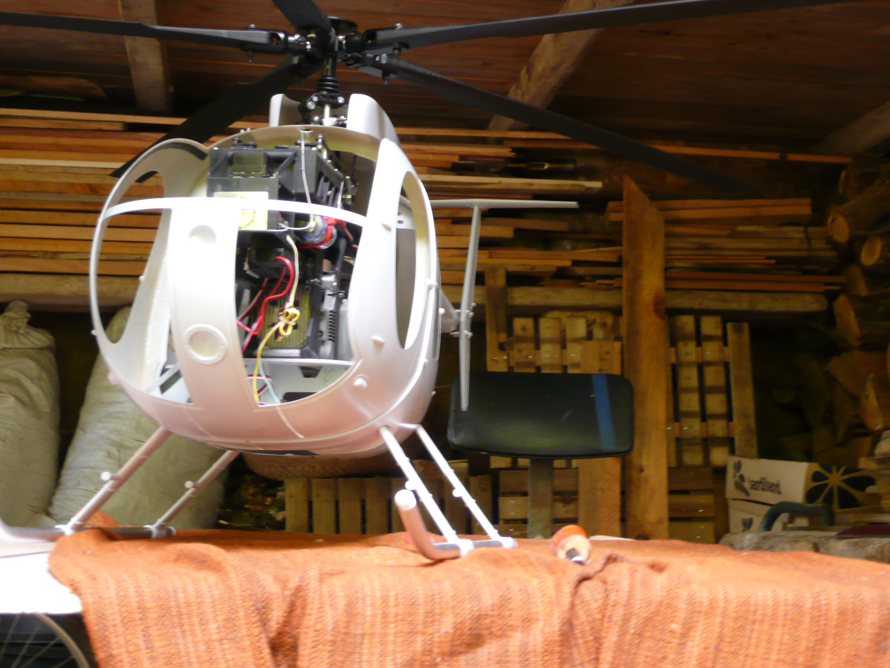

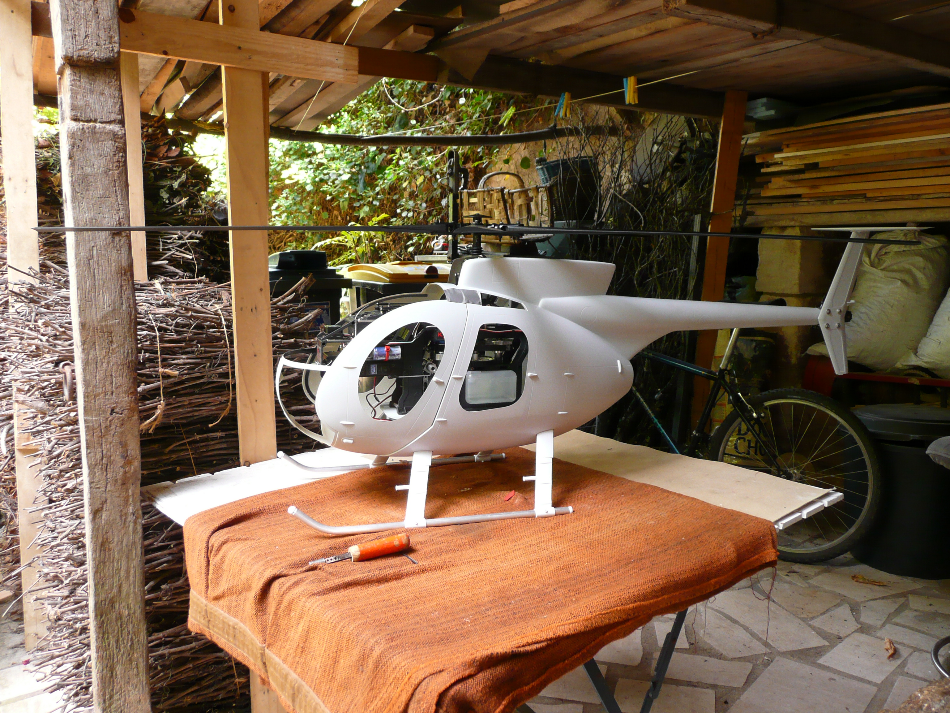

C'est cool, j'ai la chance d'avoir une mécanique pas trop haute ( mécanique Caliber 30 je rappelle ) ce qui permet d'avoir une tête basse, plus bas serait dangereux je pense.post-11044-1380089647,2374_thumb.jpgpost-11044-1380089647,7001_thumb.jpgpost-11044-1380089648,1239_thumb.jpgpost-11044-1380089648,5458_thumb.jpgpost-11044-1380089648,9517_thumb.jpgpost-11044-1380089649,3766_thumb.jpg
Bien joli tout ça. :D
Effectivement la tête à l'air plus basse ce qui ajoute du réalise.
A priori elle est en dessous du plan du stab arrière; alors que moi je suis dans le même plan ce qui génère "je pense" des perturbations "effondrement de portance" en vent arrière avec du vent modéré à fort.
Essayes de voir si tu peux pas bricoler ton phase set pour le mettre plus haut directement sur la tête afin qu'il soit visible en vol toujours pour la petite touche de réalisme.
Sinon ton fuseau a l'air super...Les premiers vols sans lui OF COURSE ! :mrgreen:
Ah bonne idée ^^ C'est vrai que ça ne doit pas être trop dur à fabriquer mais bon .. Faut pas que ça gêne a fixation de la tête nn plus..
Ta vue le soufflet ? C'est cool je trouve ! Normalement c'est entre le plateau et l'entraîneur mais celui la était tellement dur ( un Vario ) que ça gênait le mouvement ..
Ouais sympa le soufflet. :D
Sinon je ne sais pas quelle est la qualité de la liaison plancher fuselage, mais perso j'avais renforcé l'ensemble avec deux bandes de carbone sur les côtés.
Idem pour les vis d'origine fournis ridiculement petits servant à lier le chassis de l'hélico au fuselage. Penses que la mécanique va enlever un bon kilo de fuselage et divers...Bien plus lourd que les simples patins.
Idem pour eux bétonnes leur fixations car surtout au début surpris par l'inertie tu pourrais bien avoir un ou deux posés brutaux.. Ah Aussi mousse rigide collée en fin de poutre et assurant la liaison avec la queue du fuseau..tu feras une petite découpe en V inversé pour la tringle de l'AC :ugeek:
En espérant que ces qq infos te soient utiles 8)
Merci pour toutes ces infos !!
Je vais tester la mécanique en vol j'espère la semaine prochaine ( nouveau hub même pas envoyé !! ) et jessairai ensuite de voler avec le fuselage vite fais, une fois que toutes les modifs auront été faites, que les rivets seront appliqués et les portes seront fonctionnelles , après préparation du fuselage, j'attaquerai la peinture !
En ce qui concerne la liaison plancher/fuselage, moi aussi j'avais cette frayeur .. mais les fuselages FunKey sont vraiment d'excellentes facture, tout est fourni et bien expliqué, ça respire la santé franchement je suis agréablement surpris..
Pour la mousse entre le tube et la poutre du fuselage, il n'y en a pas, regarde bien, vu que même avec la poutre du C5, la distance entre les axes était juste suffisante, on a découper dans la poutre pour y insérer la boite de transmission de l'AC, sans réduire la longueur de la poutre fuselage. Donc voila pas de place pour la mousse.
