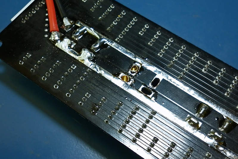

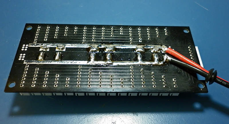

le sens des polarités, c'est le meme que ceux de l'entrée des cables d'alimentation(a gauche, c'est le noir qui rentre, donc, toutes la rangées de gauche est négative
je ne sais pas si ya une regle, mais generalement, la partie male de l'esc correspond au + (donc celle aussi du paraboard)... c'etait comme çà sur mes lipos et je preferrai souder juste un cable d'Esc plutot que toutes les lipos fournies comme çà :mrgreen:
