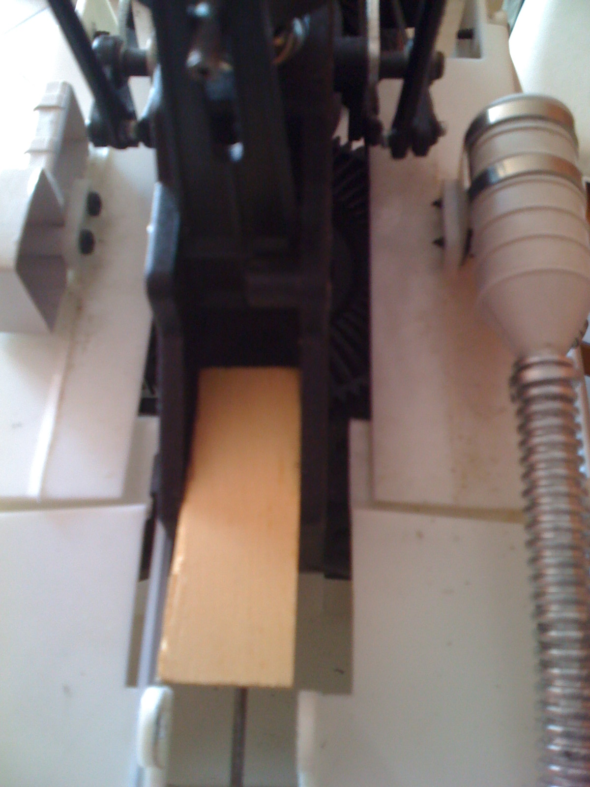

DELTA 11 Posted June 20, 2009 Report Share Posted June 20, 2009 Bonjour, Je viens vers vous au sujet de la disposition du Gyro dans cet hélico. La notice est très claire à ce sujet, mais cette façon de diposer le gyro dans l'avant de la machine m'indispose. Remplaçant l'ancien gyro monté, par un GY 401, je suis à me demander si ce dernier à bien sa place à cet endroit ? L'ensemble de mes hélicos sont montés avec un GY 401 derière l'axe principal, et dans le cet hélico, je suis perplexe quant à l'efficacité de ce montage... Vos remarques sont les bienvenues. Bon vols à tous. Quote Link to post Share on other sites
jeanpaulrivoire 28 Posted June 21, 2009 Report Share Posted June 21, 2009 Bonjour, J'ai monte un GY401 entre la "turbine" et le plateau cyclique , il a fallu faire un support en forme de U , que j'ai visse sur les deux cotes du chassis . Le gyro est monte sur une mousse tres dur , et je n'ai aucun probleme , le reglage de gain est sur une OPTIC6 : en conservateur de cap 100/100 , en normal 0/100 , donc sensibilite max , EXPO moins 65/1OO sur l'AC .Pour moi cela fonctionne tres bien . Quote Link to post Share on other sites
Jbob 0 Posted June 21, 2009 Report Share Posted June 21, 2009 Bonjour, en rien, monter un gyro en avant de l'axe ne posent problème!!! Un couple reste un couple il sera le meme devant et derrière, mon gyro se trouve derrière un des deux sièges, et depuis deux ans... J Quote Link to post Share on other sites
DELTA 11 Posted June 21, 2009 Report Share Posted June 21, 2009 Bonjour, Il est juste que le couple est présent à l'avant comme à l'arrière. Cependant, j'ai pour idée que le gyro doit être monté dans l'axe du rotor principal et non pas décalé comme il l'est sur cette machine. En pièce jointe, une idée de fixation de mon 401 sur cet hélico. Vos avis sur ce montage ? Bon vols à tous Quote Link to post Share on other sites
