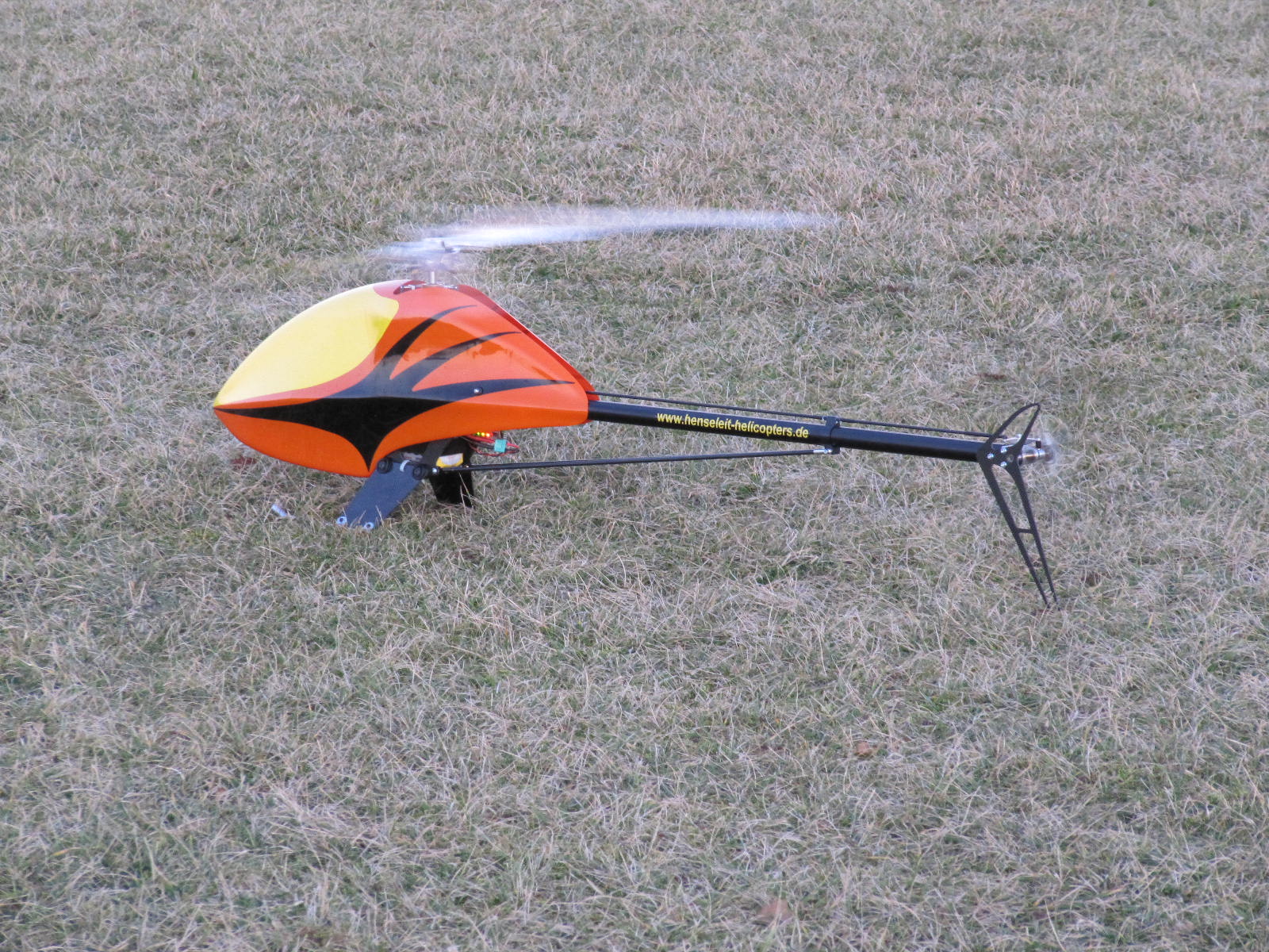

En fait je vole avec un AQ 2S pour la réception et je l'ai placé sur le pack principal à l'arrière, donc le truc avec les led c'est mon régulateur de tension qui est placé entre les flancs sous le tube de queue et donc directement à proximité du récepteur.
Pour les vitesse, j'en ai 2, 1640rpm pour le statio et la translat et 1850rpm pour avoir les watt mais je ne l'exploite pas encore en translat rapide avec ce temps, par contre des départs en monté à 1850rpm ça pulse bien. Dans cette config je suis à 88% sur l'ESC.
