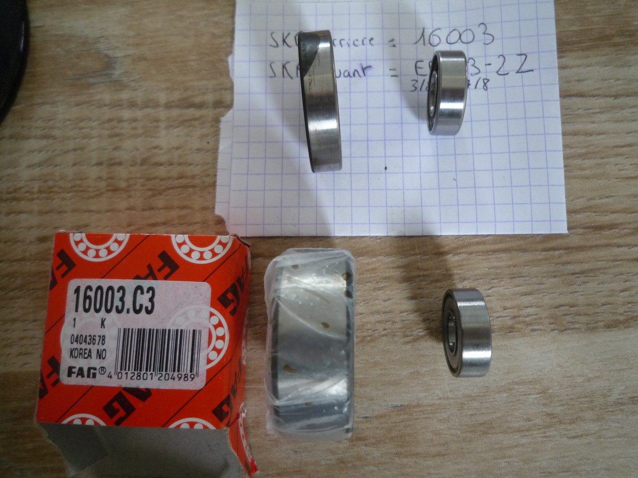

j'ai un moteur align 91HP et j'avais trouvé sur le site la ref : 16003 et EBB 3-2Z
j'ai donc commandé ces 2 refs a la dif que j'ai pris un 16003.C3 (meme cote que le 16003 mais haute rendement)enfin bref je viens de recevoir la commande et aucun des 2 roulements n'est bon :(
en gros le 16003.C3 avec bonne cote sur le site je me retrouve avec un 21/42/16 etanche en +
et le EBB 3-2Z est a la bonne cote mais etanche des 2 cotés
donc merci pour les refs mais la je galere a trouver un mag qui vende les bon articles !!!
pour info il me semble
roulement avec
RS = Rubber Sealed = étanche en caoutchouc sur les 2 faces
ZZ = Metal Shielded = métal blindé (avec bague metal qui protege le roulement des 2 cotés ) si un Z surement qu'une face
C3 = clereance = peut etre la resistance a la dilatation ??
la ref pour le roulement interieur reste donc un classic 16003 SKF ou FAG dit OPEN
http://simplybearings.co.uk/shop/p5072/SKF+16003+Open+Deep+Groove+Ball+Bearing+17x35x8mm/product_info.html
