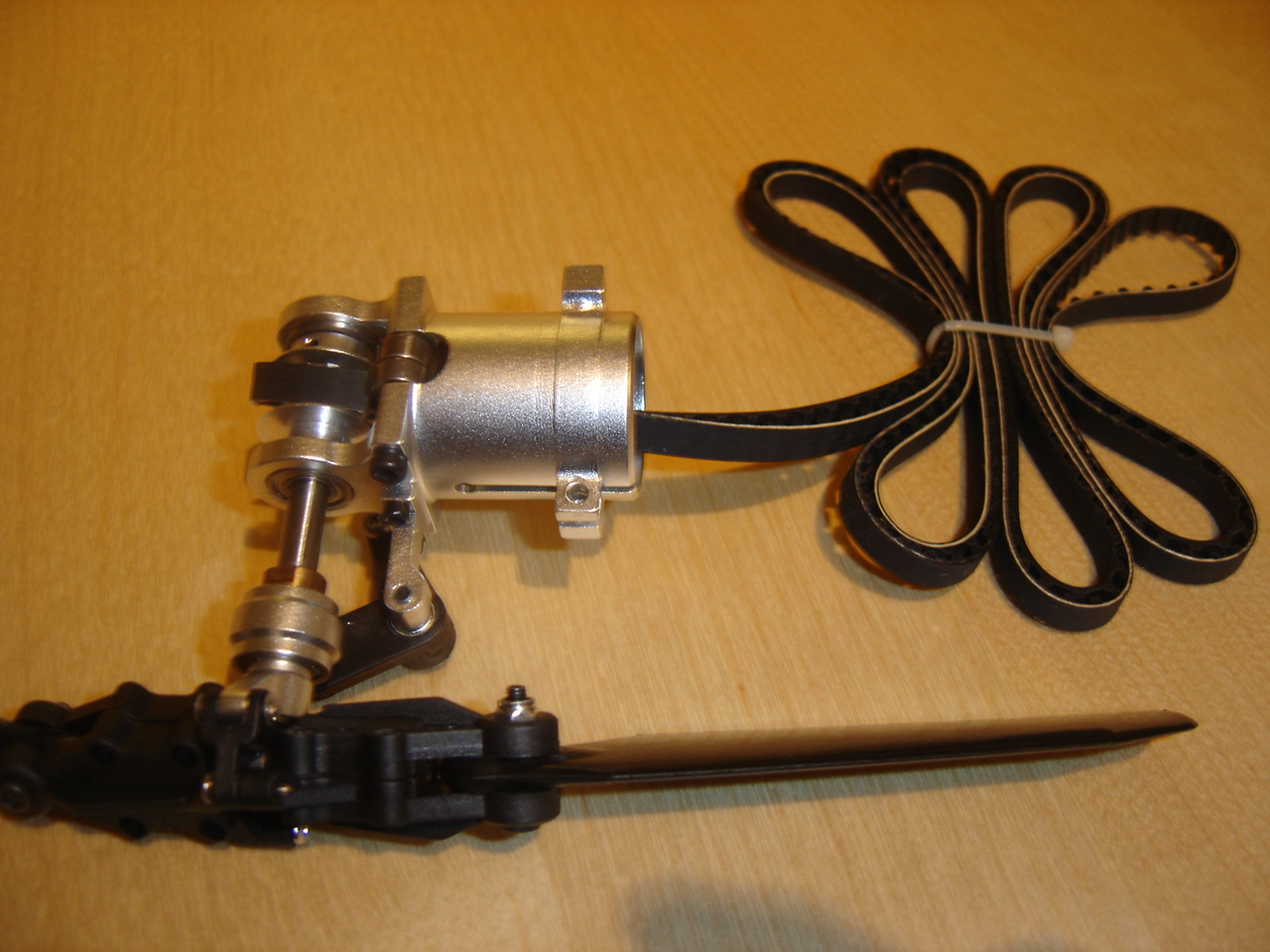

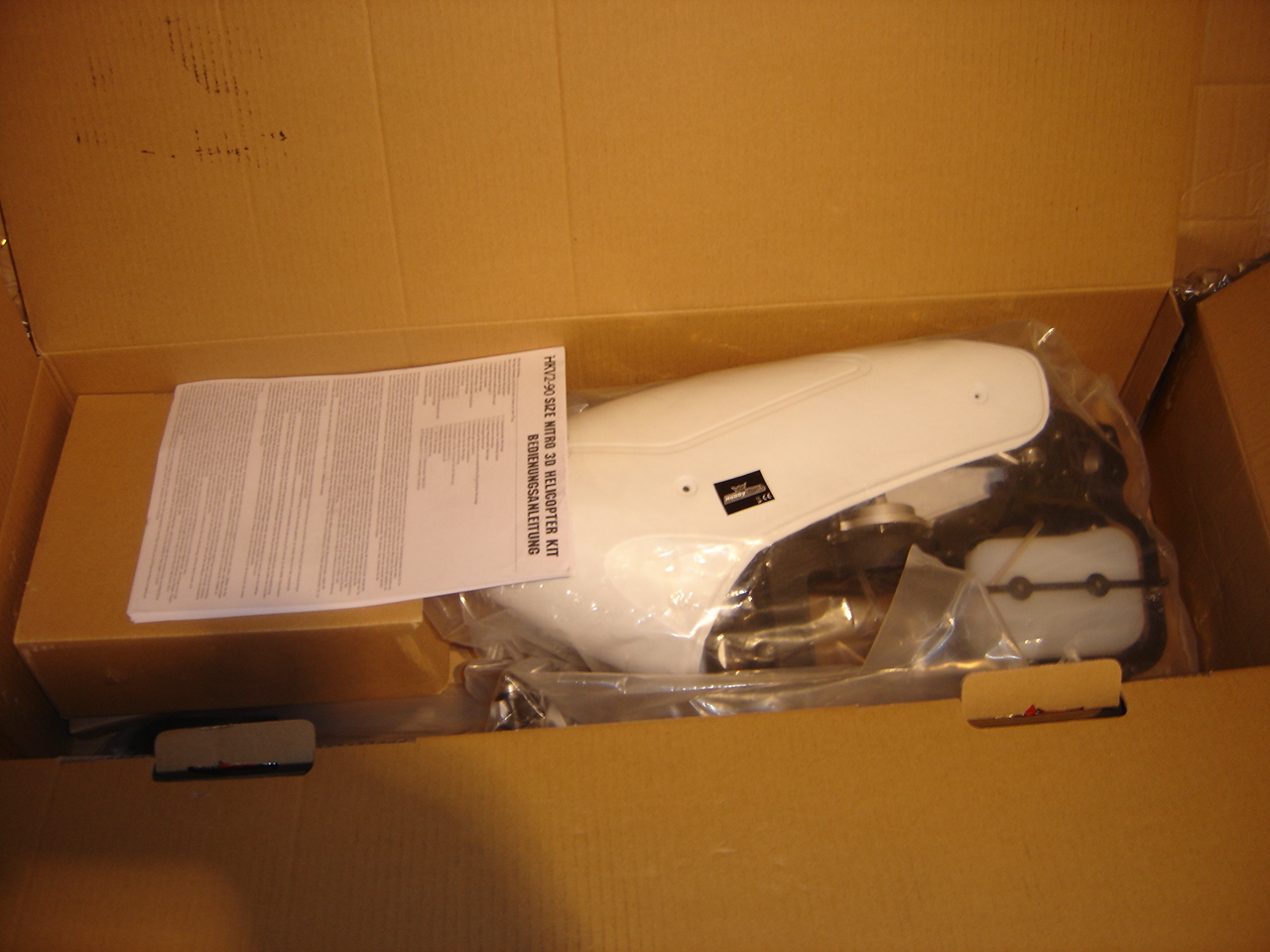

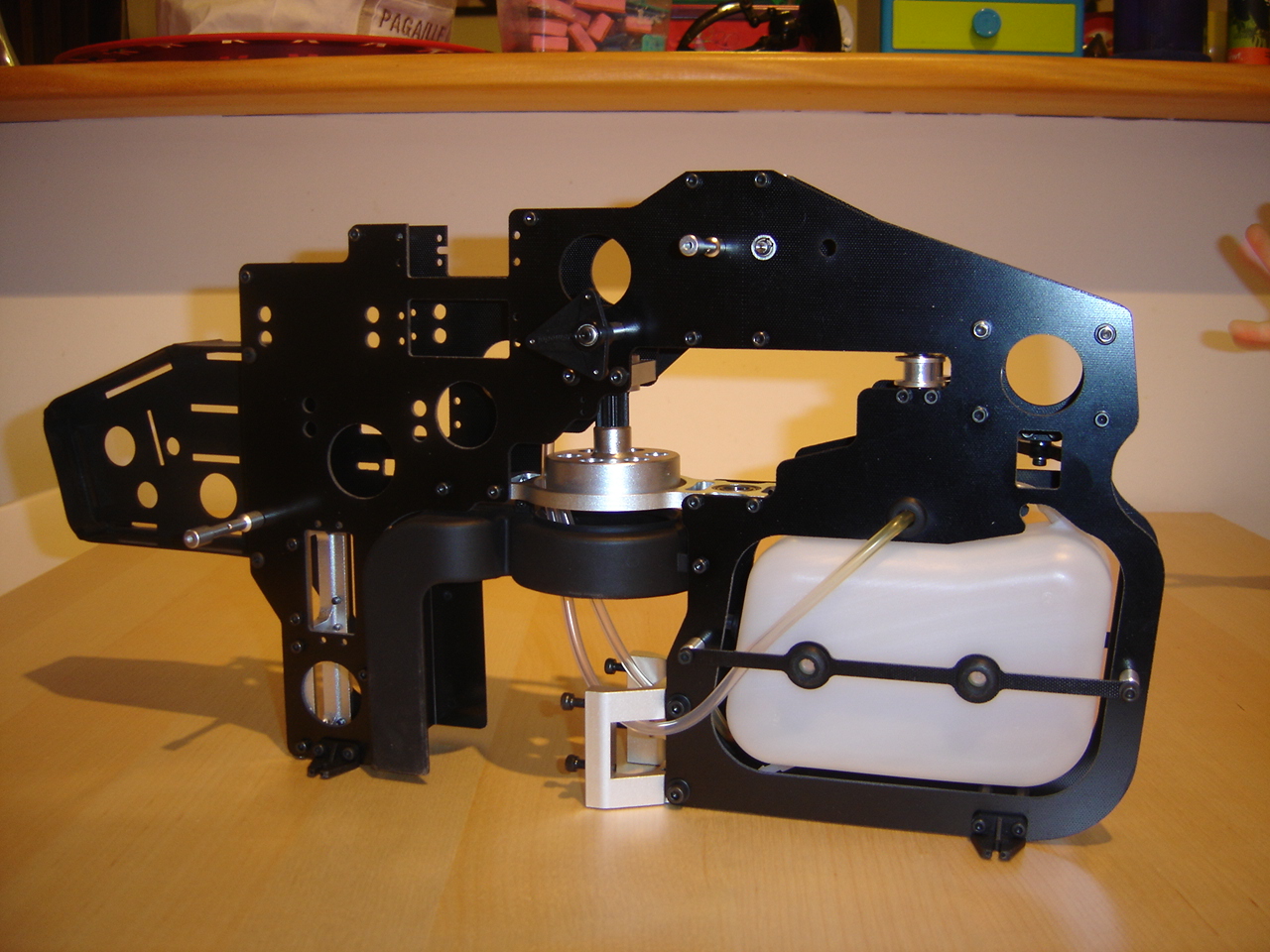

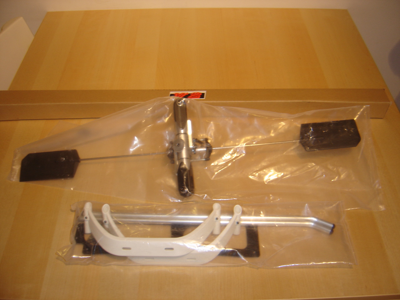

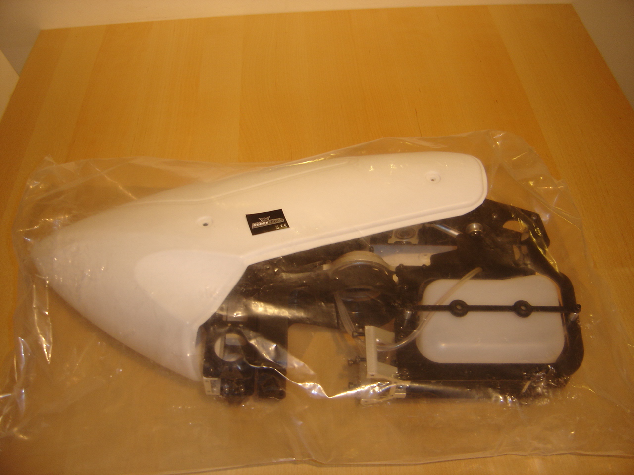

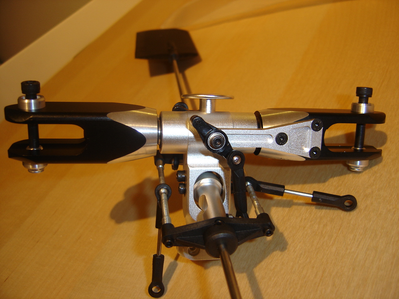

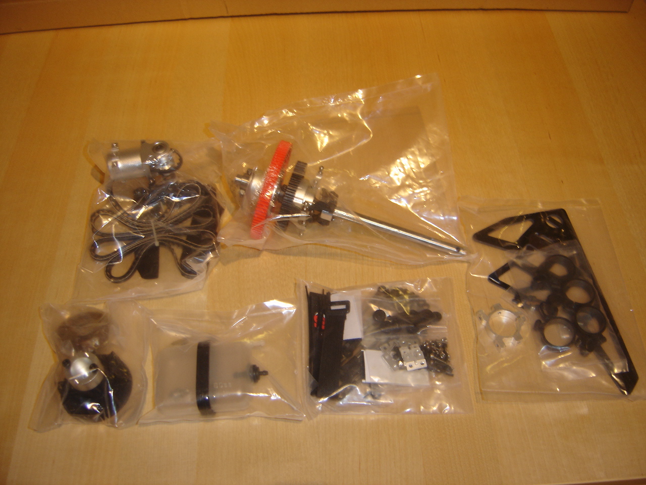

rafa 14 Posted November 2, 2010 Report Share Posted November 2, 2010 Salut Oui pourquoi un TZ V2 90 ? Et bien pour avoir au moins volé un jour en classe 90 J'aurai bien aimé le Vibe 90SG mais mes finances ne sont pas trop d'accord (surtout ma femme :violence-hammer: ) donc je me suis rabattus sur cet hélico qui à lire les différents commentaires tiens la route pour mon niveau de pilotage. J'ai passé commande chez HobbyKing Allemagne le dimanche et je l'ai reçu le jeudi. Au niveau tarif environ 5€ (prix hélico+fdp) de plus que Hobby Chine mais bien sur pas de douane :dance: Concernant la qualité, cela me parait correcte et les pièces alu sont bichromatées (me semble t'il). Voici quelques photos. Quote Link to post Share on other sites

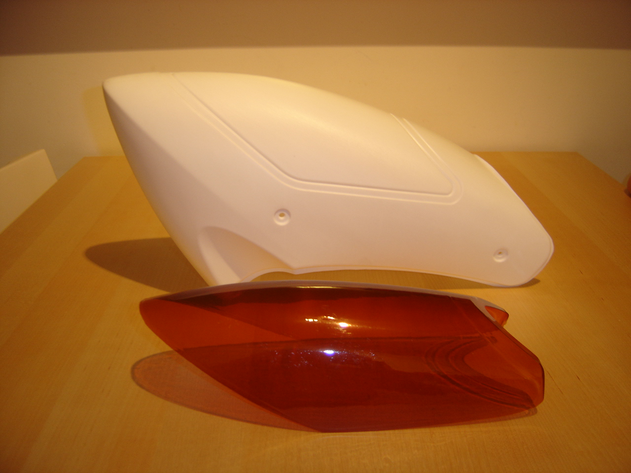

speedpred 26 Posted November 2, 2010 Report Share Posted November 2, 2010 Salut, Je vois que tu as les nouveaux kits avec la bulle plastique, je pense que c'est 10 fois mieux que la bulle en fibre merdique que j'ai eu. Normalement, la seule retouche que tu auras à faire (ben oui, je l'avais oubliée celle-là) c'est sur la plaque inférieure (dans le sachet du train). Les perçages de reprise sur le bâti moteur ne tombent pas en face, 1mm à coté pour 3 trous, si je me souviens bien. La courroie est assez dure au début (et emballée en zigzag, elle garde un peu la forme), mais durant les 10 premiers vols, elle se met en place et s'assouplit, il faut la retendre au fur et à mesure. Après, ben t'y touche plus jamais, ça devient assez libre, et les autorotations vont bien (attention aux premiers vols, ça freine le rotor). A part ça, je te souhaite beaucoup de plaisir avec cette machine. Je suis encore sur le cul des qualités de vol :dance: A+ Olive Quote Link to post Share on other sites
rafa 14 Posted November 2, 2010 Author Report Share Posted November 2, 2010 Salut Oui la bulle est en plastique style Raptor 90. Concernant la bulle, as-tu essayer de trouver une bulle adaptable (Trex, Vibe ...) ? Pas mal de pièces sont déjà montées, je supose qu'il faut mieux refaire le montage soit même pour vérifier tout ça. Quote Link to post Share on other sites
speedpred 26 Posted November 2, 2010 Report Share Posted November 2, 2010 Perso, j'ai rien touché au montage d'usine. J'ai tout assemblé et volé direct, j'ai jamais perdu une vis ! Les balanciers de pieds de pales sont "fragiles" (oui, bon, en fait ils ont pas résisté à un posé franc et vigoureux de Tittrex), j'ai mis des balanciers de Predator en attendant ceux en alu commandé chez HK. Pour la bulle, on peut monter celle des T700, j'attends une occaz sur une V2 peinte mais sans les inscriptions T700 ALIGN. Celle du Vibe SG se monte également, mais c'est pas les mêmes tarifs...HK fait des chouettes bulles peintes pur toutes les tailles sauf...les 700...crotte ! A+ Olive Quote Link to post Share on other sites
rafa 14 Posted November 2, 2010 Author Report Share Posted November 2, 2010 La bulle du T700 se monte sans modif ? Quote Link to post Share on other sites
speedpred 26 Posted November 3, 2010 Report Share Posted November 3, 2010 Alors là, je ne pense pas, les fixations ne tombent surement pas au bon endroit. A+ Olive Quote Link to post Share on other sites
tittrex 8 Posted November 3, 2010 Report Share Posted November 3, 2010 Les balanciers de pieds de pales sont "fragiles" (oui, bon, en fait ils ont pas résisté à un posé franc et vigoureux de Tittrex) euhhhh c'est pas faux mais pour ma défense j'ajouterais que si la prise du gyro ne s'était pas barrée en vol ça ne serait pas arrivé :whistle: puis ça aurait pu être bien pire jsuis quand même resté bien à plat sur la descente Sinon pour avoir essayer ma bulle fusono du 700 sur le TZ de Speedpred, ça se monte... ça lui fait une belle gueule... mais faut reperçer les trous de fixation... Quote Link to post Share on other sites

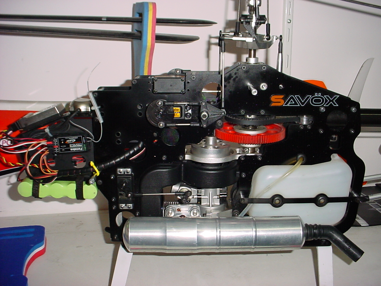

rafa 14 Posted November 3, 2010 Author Report Share Posted November 3, 2010 Salut Speedpred as-tu quelques photos avec ton électronique montée sur l'hélico? Sinon concernant la place du gyro, je trouve qu'il est loin de l'axe rotor, non ? Quote Link to post Share on other sites

speedpred 26 Posted November 3, 2010 Report Share Posted November 3, 2010 Salut, Photos coté pile et coté face Pour le gyro, ben de toute façon, un piezo, tu peux le mettre ou tu veux. A+ Olive Quote Link to post Share on other sites
