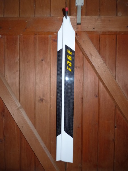

pour les pales, c'est pas genial ca peut expliquer une surcharge des servos
peut tu regarder leur avance? pour cela tu les accroche comme ceci et si elle pendent paralelle c'est bon, sinon c'est pas bon et ca surcharge les servo et rend le vols instable
évidemment c'est mauvais, mais pour de la bette translate ca peut jouer tant que ça ? s'il faut mettre des bonnes pales même pour tester c'est galère
ben c'est surtout en translation que ca joue a cause de la difference de vitesse de la pale avancante et reculante...
en 3D on s'en fiche un peu.
