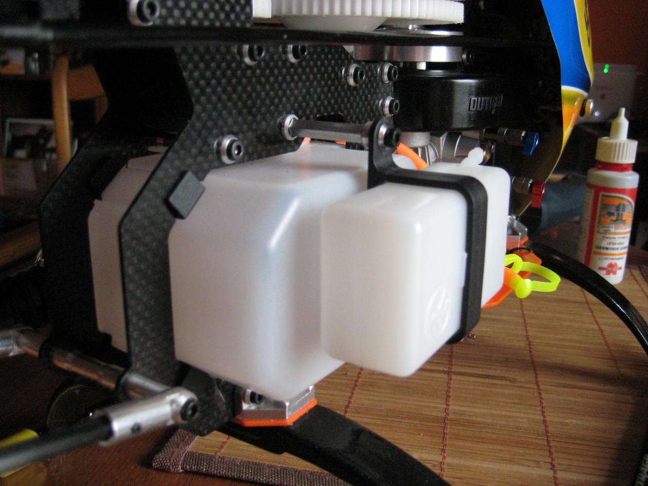

bon voila j'ais fini de bricoler :mrgreen: voici les photos
donc j'ais utiliser une piece du outrage c'etais dans le sachet de visses qui sont en trop , ca resemble a un ecrou mais il ais long de 27 mm donc juste ce qu'il faut :mrgreen: et j'ais mis un petit bout de mousse entre le reservoir principal et la nourrice car ca fesais du bruit , reste a voir en vol a zut j'ais oublier de brancher les durites :mrgreen::mrgreen:
reste a voir ce probleme de mousse et de vague :?
