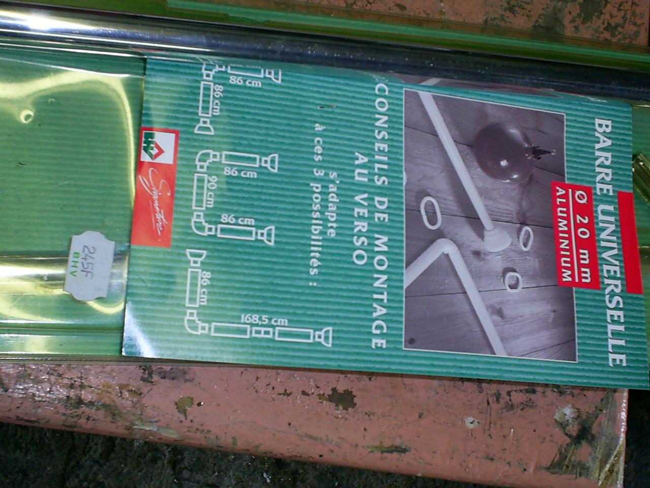

sinon, pour la barre de douche, c'est aussi ce que je faisais pour mon concept 30, mais il fallait les barres extensibles, et ça coutait moins cher pour deux tubes taillés dedans qu'un tube au shop du coin :mrgreen:

Bon en attendant le rideau de douche qui va me sauver, j’ai commencé le décrassage et dérouillage.

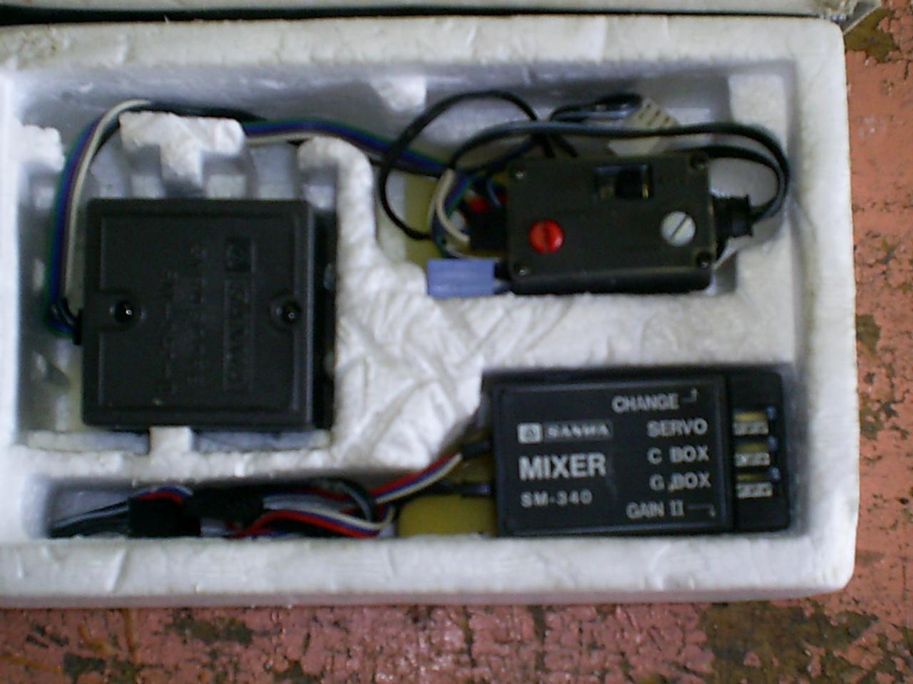

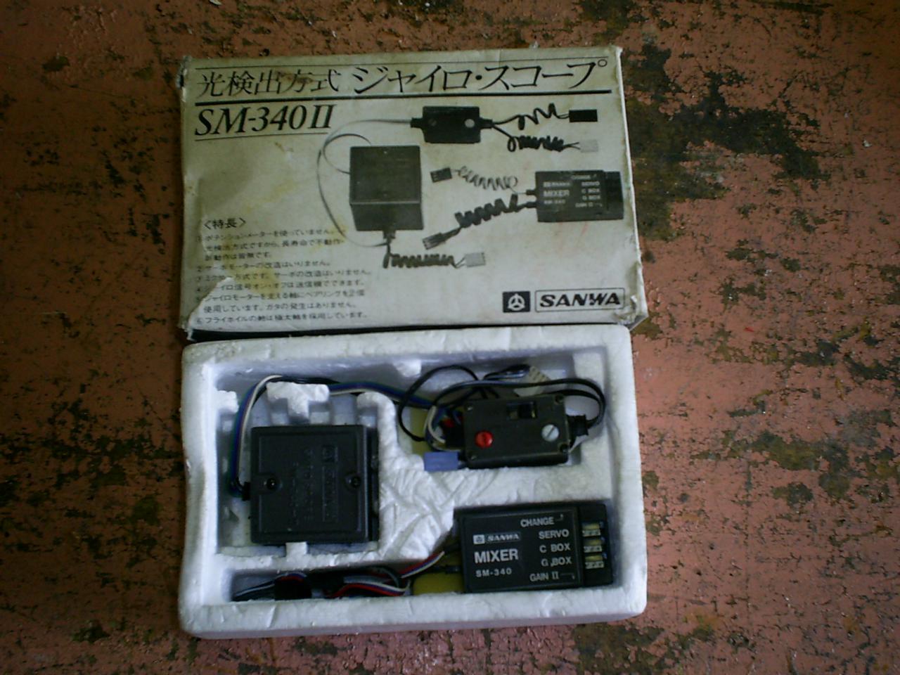

Belle machine JC. Il me reste du travail pour que le mien soit dans le même état.
Pour ce qui est des vieux gyros électromécaniques, je dois en avoir un plein tiroir, de toutes les marques. Sur le Mini-boy, je vais monter quelque chose de moins lourd et surtout qui consomme moins.
