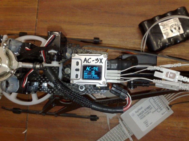

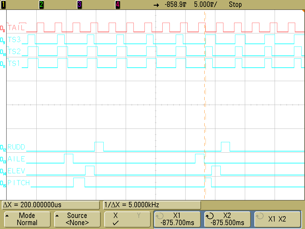

J'avais fait des mesure sur l'AC3X (meme processeur que le microbeast) et ca donnait 5ms de retard max
http://translate.google.fr/translate?u= ... =&ie=UTF-8
en pensant que la radio n'as plus besoin de faire le mixage CCPM je pense que le temps perdu d'un coté est gagné de l'autre car une partie du temps de latence des radio vient du mixage CCPM.
