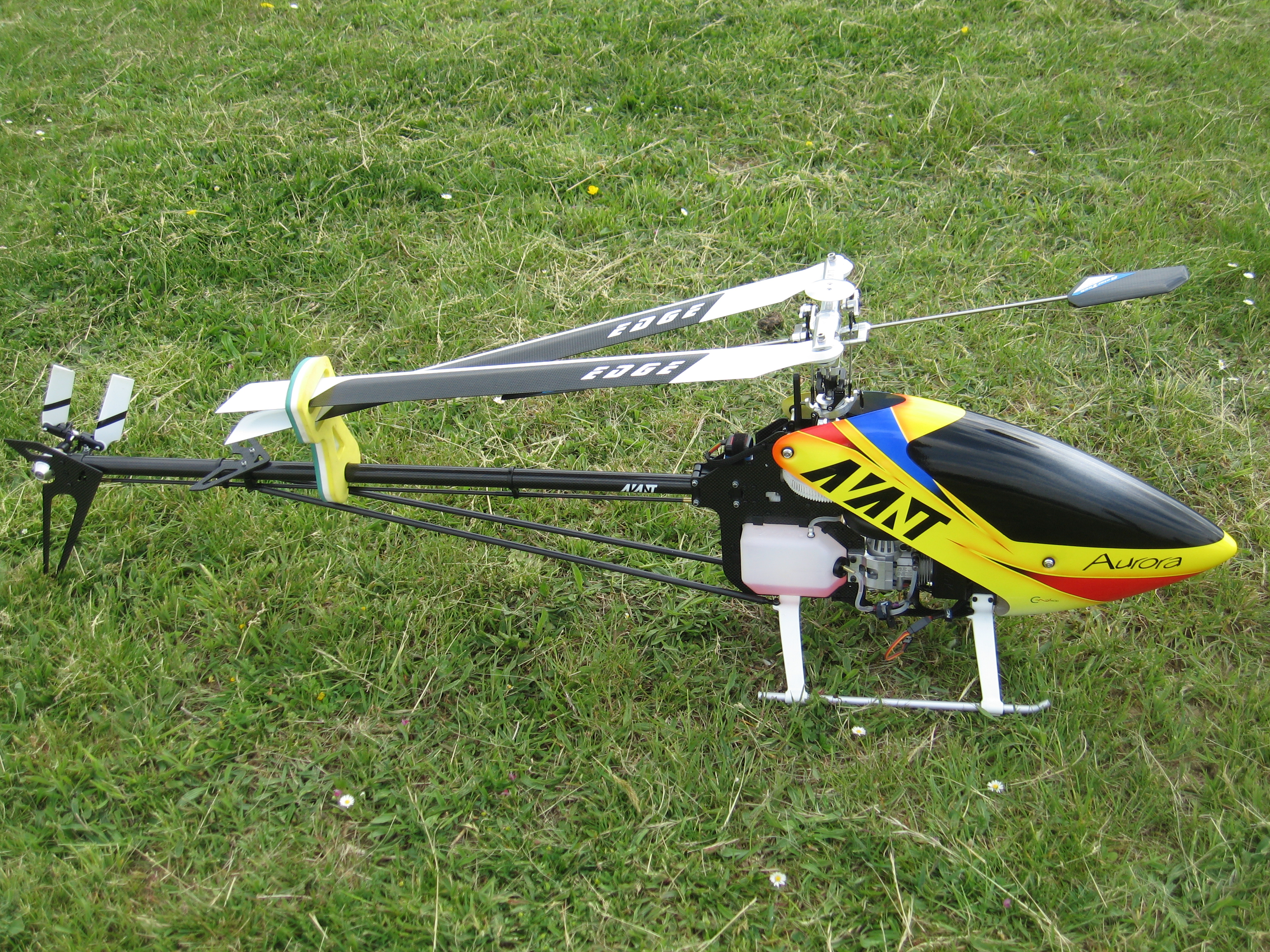

Cette machine d'exception et atypique à la fois par son look et sa conception, joue à cache cache depuis 2006 avec nous.
c'est pourquoi dès sa disponibilité (depuis peu), avec Nicolas Lorion , nous avions voulu en savoir un peu plus .
MONTAGE
C'est avec chance que j'ai hérité du montage, du rodage et des 1ers vols , car entre nous deux 450Km nous séparent :mrgreen: .
Niveau montage, y a du boulot...tout est à monter contrairement à des marques plus répandu où beaucoup de pièces sont pré montées ou moulées . On voit très vite au fil du montage que la machine est de qualité.
Les points négatifs se retrouvent surtout en cas de crash. La maintenance sera plus longue que sur une machine de type ALIGN. Comme je l'ai dit plus haut, tout est à monter soi-même. je pense notamment au torque-tube et à la pignonerie qu'il faudra réajuster ainsi que l'accès à tous ça.
donc pas de réparation au terrain sauf si on a du temps devant soi :lol:
- Chappes , même après rodage, elles restent un peu dur. (apres quelques vols et un peu de carburan, tout cela devrait rentré dans l'ordre.)
- Tubes de queue full carbone
Les points Forts:
- Qualité du kit
- Les pièces sont très bien fini et la qualité est au rendez vous 8) et je ne parle même pas du boitier d'AC !!
- LA pignonerie est complètement dissociable (si un pignon casse, on peut en remplacer qu'un seul ce qui réduit les frais...)
- De vrai Hauban bien robustes !! (tant mieux ca va compensé le Tube full Carbone )
- Tête entièrement réglable
- Turbine de refroidissement bien pensée

NIVEAU VOL
La machine a un très bon Feeling 8) , on se sent tout de suite à l'aise . C'est la première fois que j'utilise le couple Funkey / EDGE et sa fonctionne plustôt bien on a vraiment quelque chose d'homogène. La tête est très précise, faut s'y réhabituer car elle mange un peu plus d'énergie au rotor.
Voici une petite vidéo de son premier vol après rodage moteur
http://vimeo.com/11572377
on reste bien à l'écoute de la machine !! on ne sait jamais un pignon mal aligner et c'est le clash :oops:

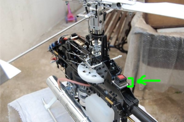

Apres quelques mois d'utilisation, il n' y a rien à dire la machine,
mise à part quelques modif perso ajoutées...
- Moteur OS 91 Hz Changé pour le YS 91 SRS (là ça marche très fort)
- Roue Libre remplacé par une Tsubaki,
- axe de pieds pale remplacé par un axe de logo 600 :) ou axe de la version E . comme ça plus de circlips dans la tête
- Axe principale (sera remplacé par un Axe de la version E quand il seront dispo...) ce qui me permettra de virer la goupille
- Bulle version E
avec tout ça , on obtient une machine vraiment terrible!!! :mrgreen:
(Perso, je conseille vivement ces petites améliorations)

après le seul point à surveiller c'est le vieillissement des pignons, mais ça il le verra très vite si l'alignement n'est pas bon.
si jamais il monte un yamada, il faut retarauder la turbine, et pas monter la rondelle moteur pour pouvoir effectuer les réglages en hauteur et monter le couple Radix SB 710 avce paddle funckey!.
Voilà , et pour le plaisir et le coté pratique pour la bulle je conseille les nouvelles fixations de chez RCbooya
