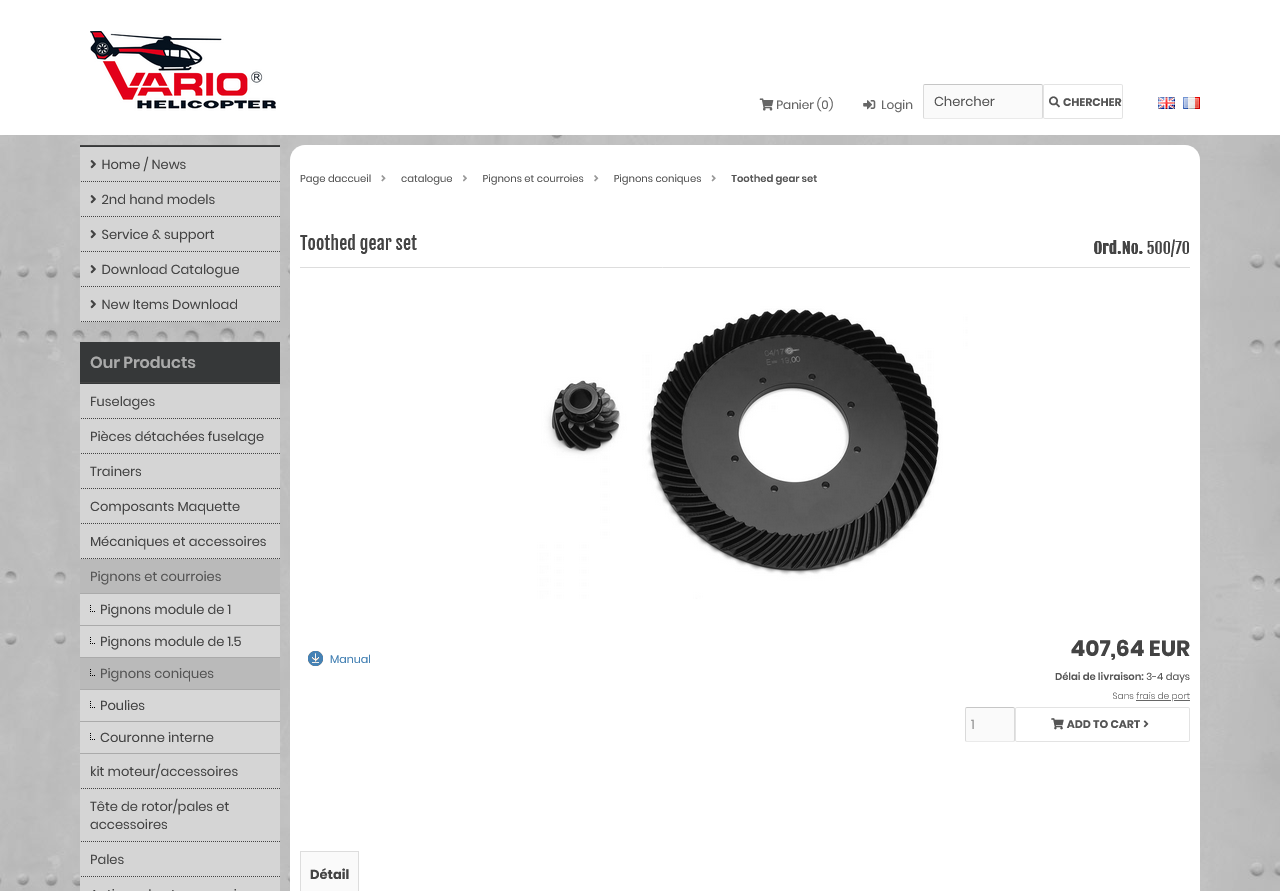

paulinfrance 7 Posted May 30 Report Share Posted May 30 (edited) Bonjour à tous, mon ami a fait 3 vols et sa couronne plastique est cuite mais à 407€ prix que je trouve abusive !! il est devenu verte !, quelqu'une a une option moins chère svp ?. reduction 14/63 Edited May 30 by paulinfrance 14/63 Quote Link to post Share on other sites

paulinfrance 7 Posted May 31 Author Report Share Posted May 31 Merci, mais ça a cassé 3/4 de la couronne, et pour votre Quote, "Et quand au prix...c'est Vario mais c'est de la qualité", c'est une plastique souple et bien moins dur que le même pignon sur mon Futura contest !, tu trouves le pignon principal (acier) pour moins de 36€, donc 350€ pour un disque plastic ! Pour le montage, le propriétaire n'est pas un débutant, il fait de l'hélico Dupuis qu'ils sont sortis, et sur ce même hélico, il tourne en tripale sur la tête et rotor de queue, toute fabrique par lui-même, une vraie mécano comme en a font plus, il a 80 ans !, Quote Link to post Share on other sites

paulinfrance 7 Posted June 1 Author Report Share Posted June 1 Opps, je me suis trompé, c'est réf N° 266/70 pignon 25D couronne 70 Dents, je viens d'envoyer un mail chez Vario, pour le prix de la couronne plastic seul. Quote Link to post Share on other sites
